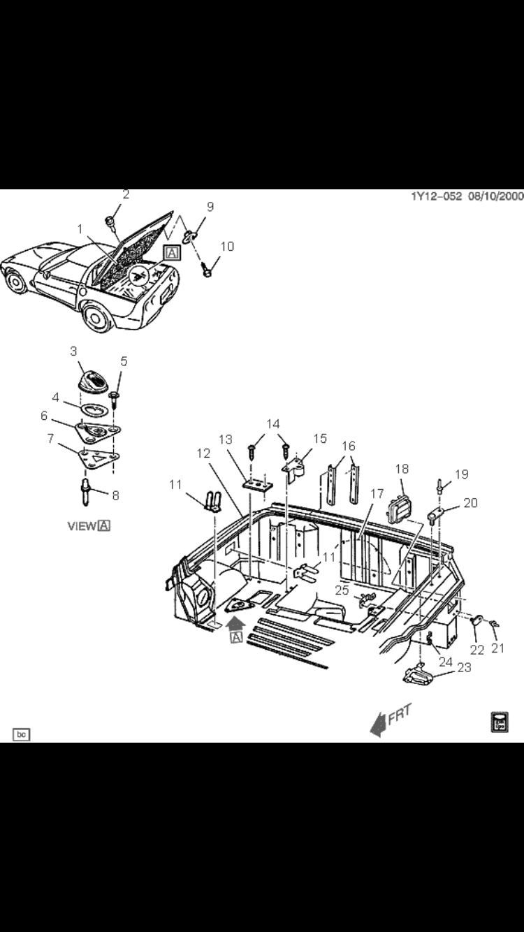

das C5 Coupe hat wohl ein s.g. Cargo Cover im Kofferraum, das ist die Abdeckung des mittlerem Faches im Kofferraum, diese ist wohl mit speziellen "Latches" befestigt.
Meine C5 Z06 hat dies ab Werk nicht, zur Installation einer Stealthbox benötige ich jedoch diese Cargo Well Cover Brackets und die dazugehötigen "Latches" der Gegenseite aus dem Cover selbst.
In dieser Anleitung seht ihr was ich genau meine: http://mediacdn.jlaudio.com/media/mfg/9013/media_document/live_1/SB_GM_VET_MAN.pdf?1305758657
Jemand eine Teilenummer oder Bezugsquelle zur Hand?

Bin fündig geworden, falls es jemand mal suchen sollte:
Item #15 Striker 10290688 $3.00
Item #14 Bolt/screw 10180421 $1.07
