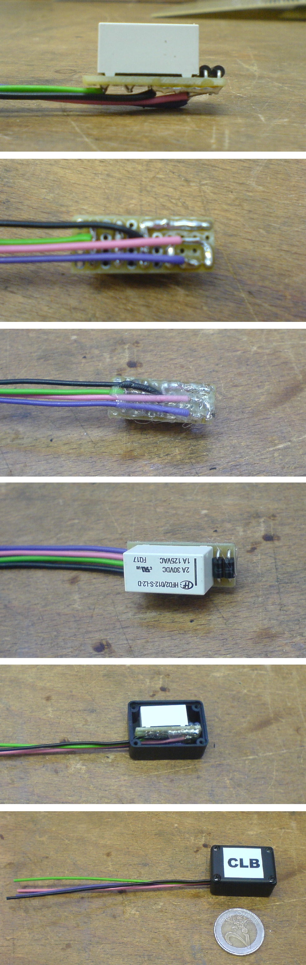

2 von den Dingern hab ich noch übrig. Falls jemand eins möchte, bitte PN. Diese werden dann mit den gleichfarbigen Kabeln am abgeschnittenen Stecker verlötet.
So sehen die CLB´s dann aus:
