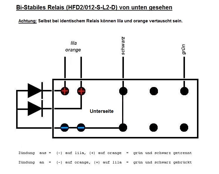

Hier hab ich eine kleine Skizze für euch, die Zeigt wie man es verlöten sollte.
Auf der Skizze sieht man das Relais von unten mit den Pin´s nach oben.
Um die Bedingungen die unten in der Skizze stehen zu erfüllen, muss man selbst ausprobieren auf welchen Pin das Lila und auf welchen Pin das Orange Kabel gelötet wird.
Das kann bei jedem Relais anders sein.

- 2) Unter der Fußraumverkleidung auf Kniehöhe der Fahrerseite ist eine Steckverbindung mit folgenden Kabelfarben: Lila, Orange, Schwarz, grün
- 3) Diese Steckverbindung trennen.
- 4) Dann erst die Zündung wieder ausschalten.
- 5) Batterie abklemmen.
- 6) Den Stecker abschneiden welcher hoch zum Lenkschloss geht.
- 7) Die Kabelenden des abgetrennten Steckers an die in der Skizze gezeigten Pins löten.
- 8) Batterie wieder anklemmen.
Nun sollte das Lenkschloss deaktiviert sein ! Falls es nicht funktioniert, die Batterie nochmals kurz abklemmen, oder ihr habt das Lila und Orange Kabel verwechselt.
