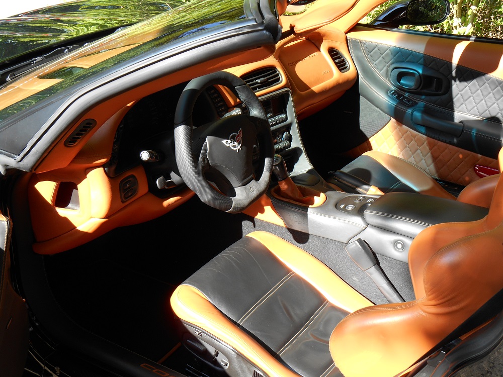

Ich hatte mich beim Molle in die C5 vom Verchromer mit PPs gesetzt und muss sagen, dass diese zum einen bequem und zum anderen ausreichend Kopffreiheit boten.
Sie waren wohl mit seinen Konsolen montiert. Ich 1,90 m und 96 kg.![good [smilie=good.gif]](./images/smilies/good.gif)
