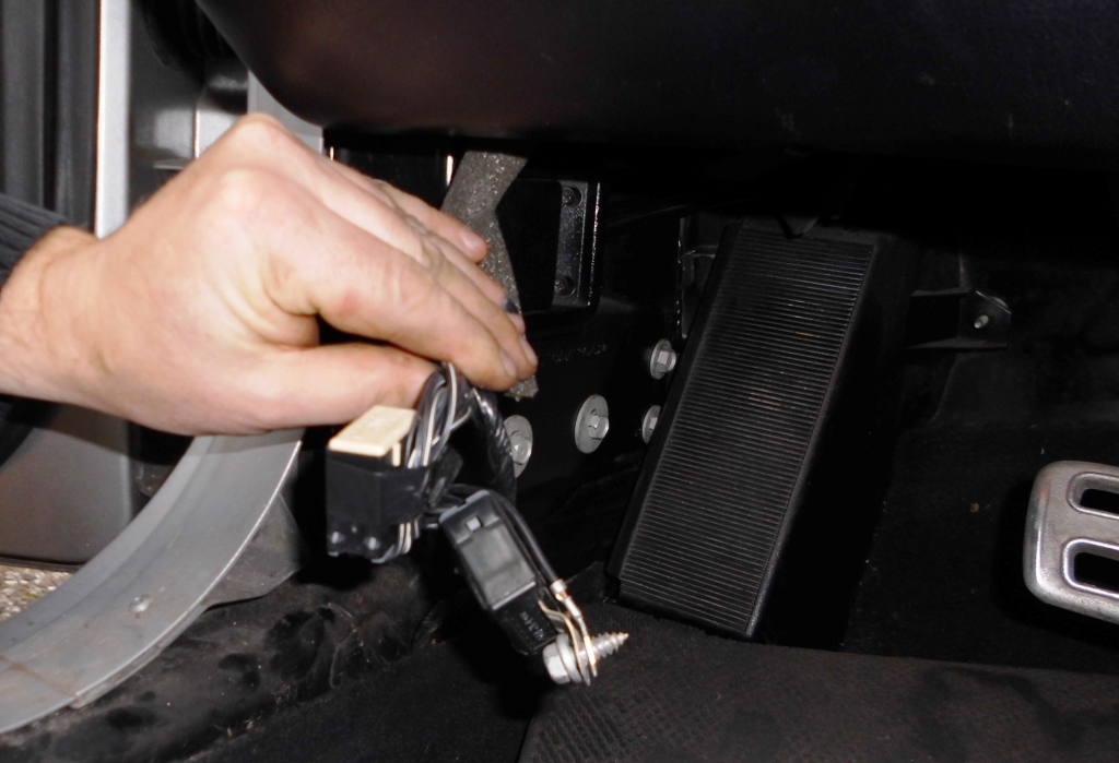

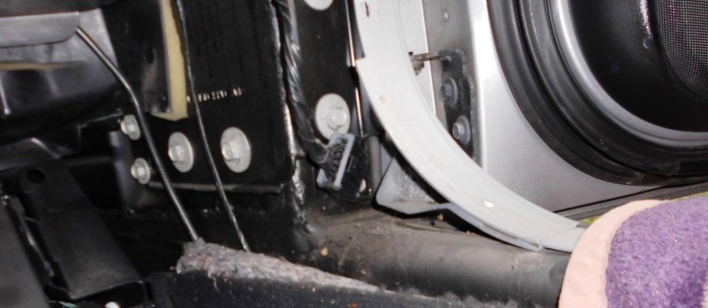

Nein ,nimm erst mal die Massepunkte unten an den A-Säulen!!!
Re: Massepunkte ?
Okay, danke Werner
Grüße vom Frank aus Berlin![bye [smilie=bye.gif]](./images/smilies/bye.gif)

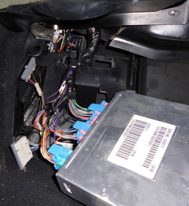

oder eine massive Störung im Datenbus, weil all die Ausfälle auf ein Problem mit dem Class2 Bus hinweisen.
Was natürlich auch durch ein Masseproblem verursacht werden kann.
Wie sieht es im Beifahrerfußraum beim BCM aus?
Alles trocken?
Bewege mal den Kabelbaum dort und beobachte dabei das IPC ob die Anzeigen zurückkehren.
Alles trocken?

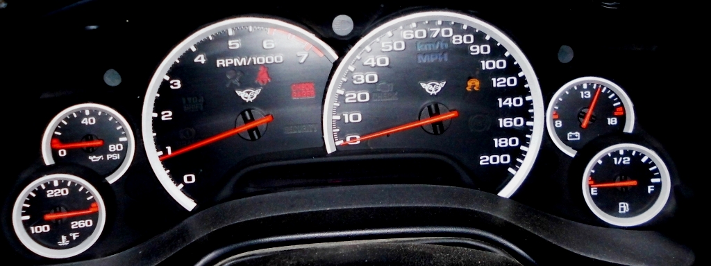

So sieht es aus, wenn man den Motor startet.
Kabel wackeln geht morgen erst, kann jetzt keinen Krach mehr machen.

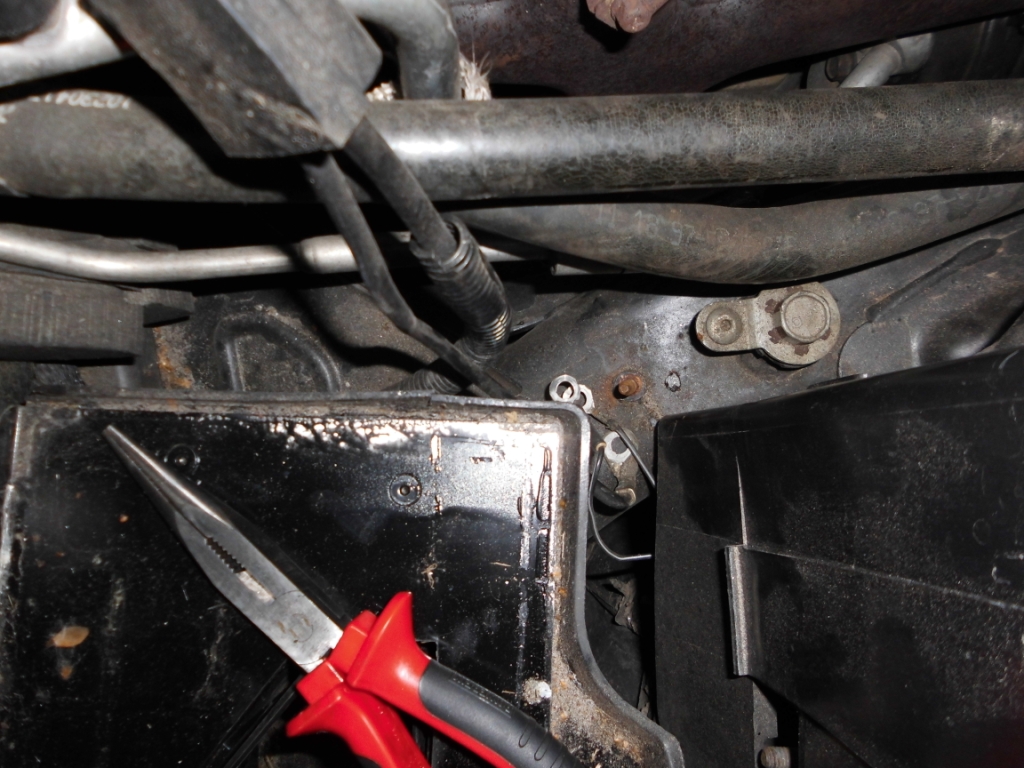

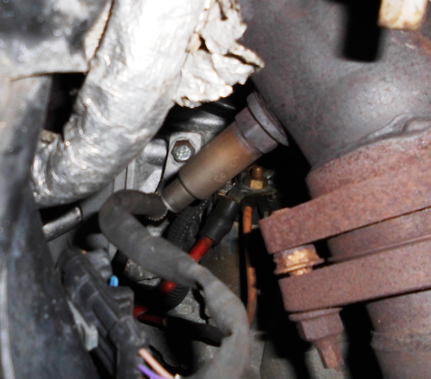

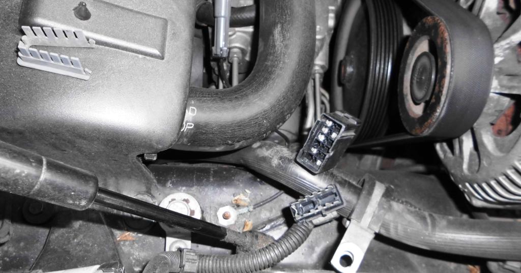

So alle 3 Massepunkte gefunden, zerlegt gereinigt und wieder zusammen gesetzt .
Ohne Erfolg
Die Verbindungen sahen alle gut aus.
Der Fehler ist nach wie vor da.
ich mache ein paar Fotos

Stand aktuell:
-Es kommen noch alle Meldungen.
-Das Instrumentenbrett geht nach wie vor nicht
Neu
-Der Motor start, geht aber gleich nach dem loslassen des Anlasser aus?
-Die Fensterheber sind nicht mehr in Funktion????
Was habe ich überprüft:
Als ich am nächsten Tag zum Auto kam ging beim öffnen
der Tür kein Licht mehr an, Batterie 0,7 V Tiefenentladen. Na toll.
Ich habe die Batterie dann abgeklemmt und geladen.
Lies sich zwar wieder aufladen, hat aber nicht mehr die Kapazität.
Habe dann das originale Instrumentenbrett mal wieder zurück getauscht.
Keine Besserung, die Meldungen kamen alle wieder. Da lag es nicht dran.
Im Anschluss ( Foto) die Box ausgebaut, alle Stecker überprüft.
Nichts zu sehen. Alle Massepunkte überprüft. Motor und Rahmenträger am
Sicherungskasten. Nichts zu finden.
Nach dem erneuten anschließen der Batterie, alle Fehlermeldungen kommen wieder.
Zusätzlich läst sich der Motor nicht mehr starten, geht nach dem loslassen
des Zündschlüssel gleich wieder aus.
Auch fiel mir auf, daß die Fensterheber nicht mehr in Funktion sind. Keine Reaktion
mehr, wenn man die Köpfe an der Tür drückt.
Hab die Nase voll von der Mistkarre.
Wer hat noch Tipps für mich zum Thema
-Fensterheber
-Ausgehenden Motor´
-Fehlersuche auf dem Bus
Der Frank

Das BMC ist die silberne Kiste im Fußraum oder?
Nochmal die Stecker abziehen und messen, ob da Spannung ankommt.
Wie kann man dort Module trennen, um festzustellen, welches Gerät stört?

Was ist kaputt ist die Frage.
Heute sehe ich mir mal das Zündschloss an.
