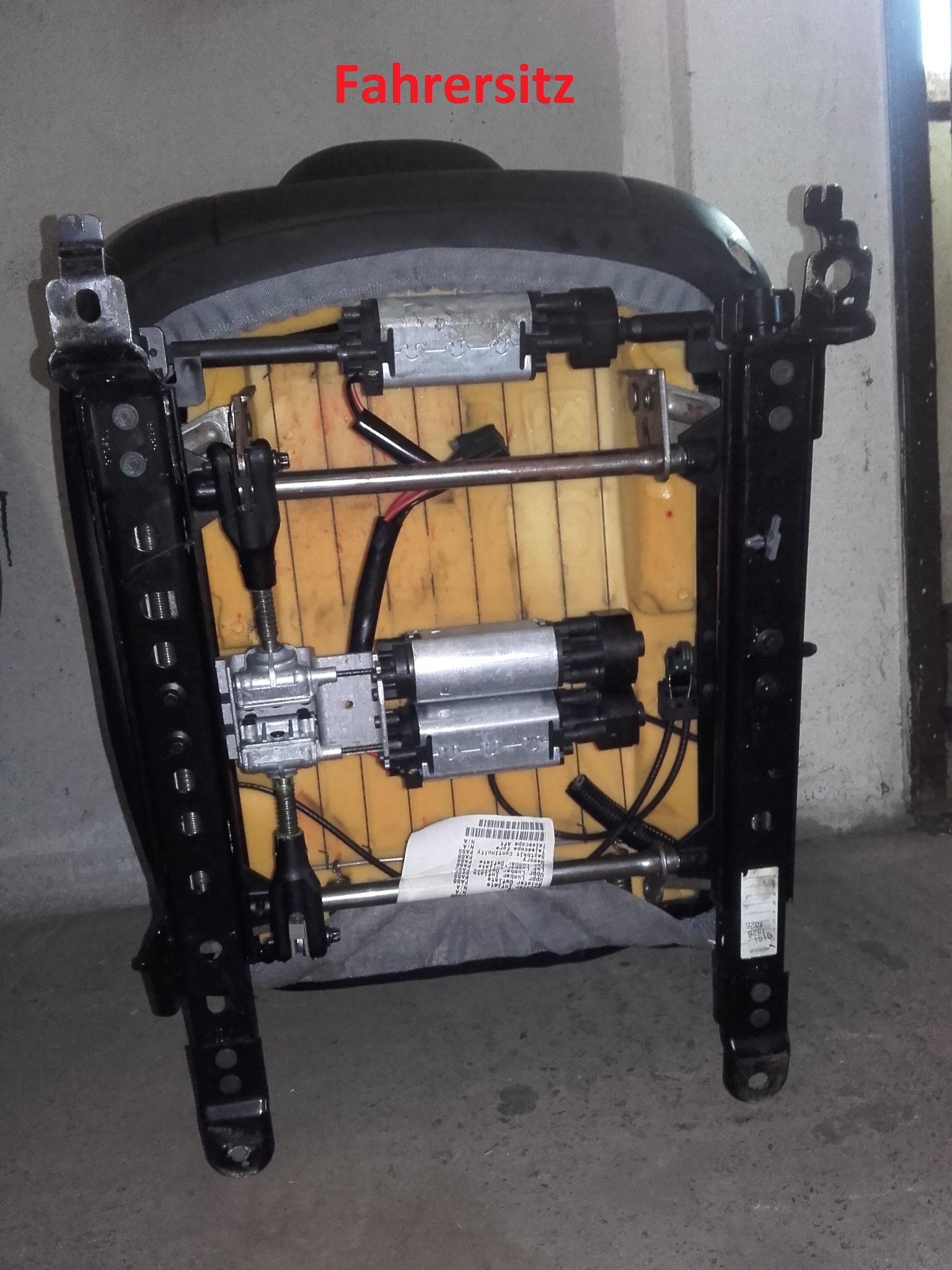

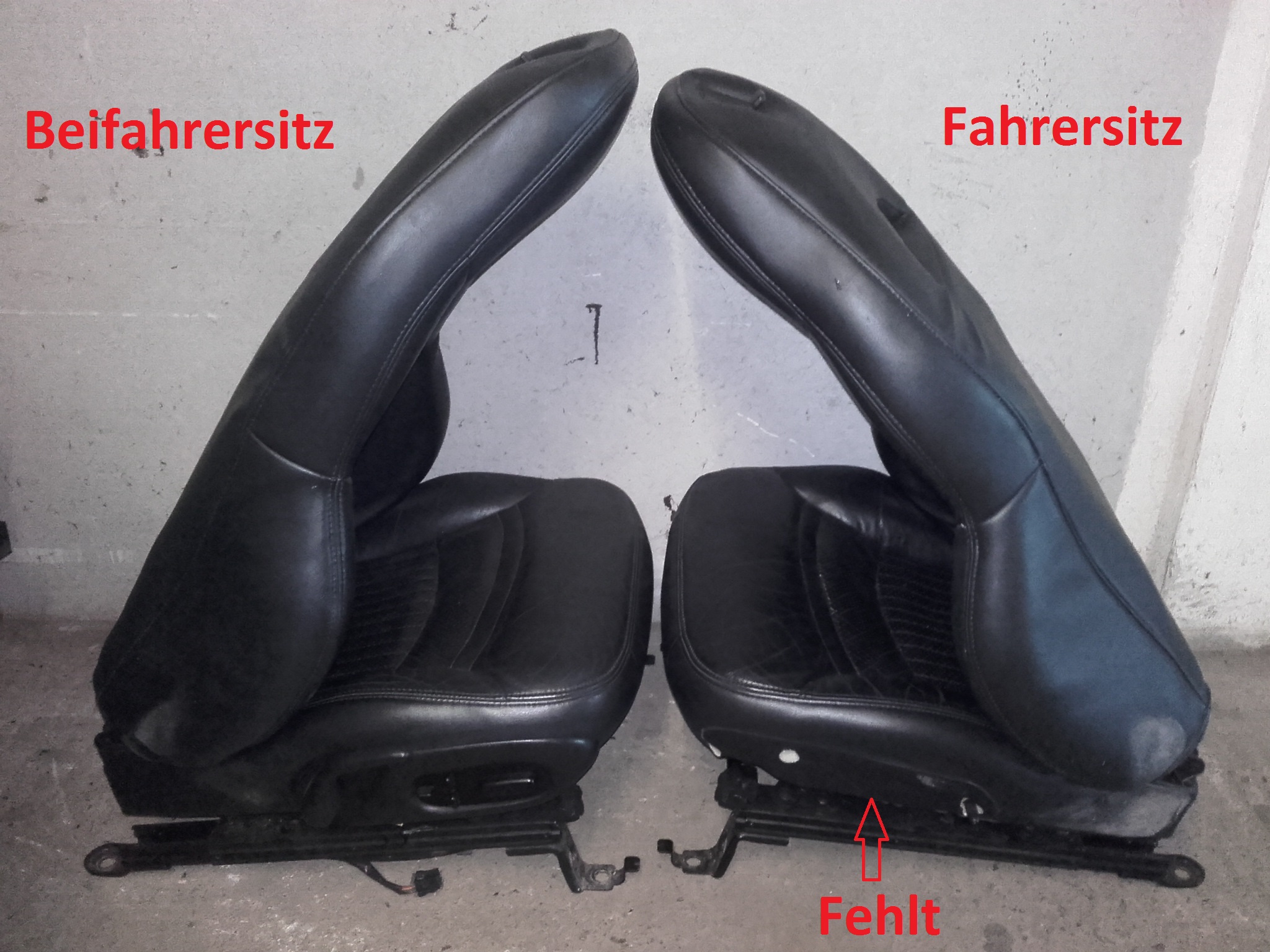

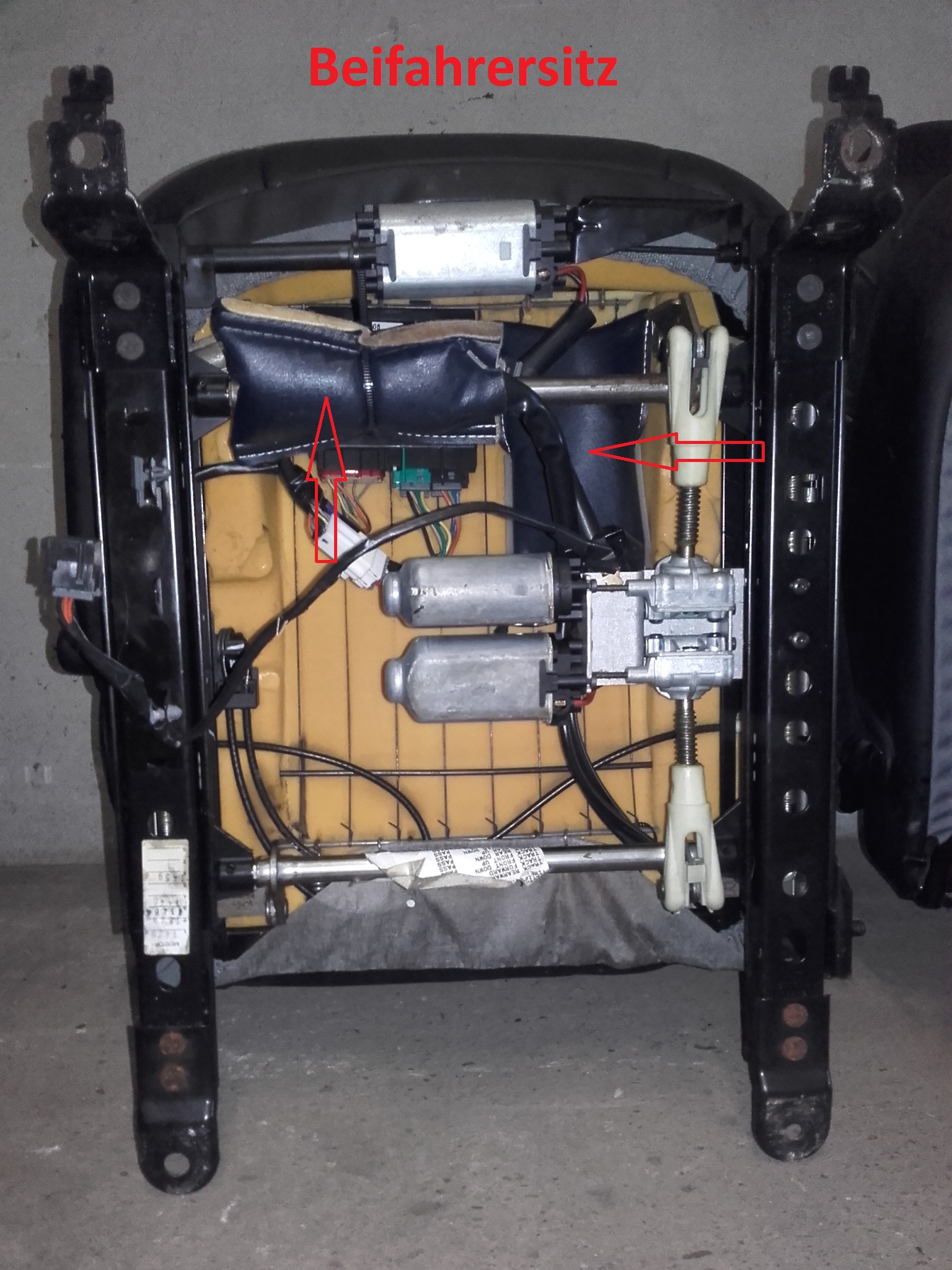

Man kann auf den Bildern erkennen, dass am Fahrersitz die Bedienkulisse für den Sitz entfernt wurde. Und wenn ich mir die beiden Sitze von unten anschaue fällt auf, dass der Beifahrersitz zwei mit den roten Pfeilen gekennzeichnete Ledersäckchen hat, mit denen etwas verpackt ist. Beim Fahrersitz fehlen diese beiden Ledersäckchen.
Sind das die Teile für die Aufblaseinrichtung?
Fällt euch sonst noch etwas auf, was man in der Artikelbeschreibung erwähnen sollte?

In den Säckchen sind die Luftpumpen verpackt

Ok, das hei?t, die fehlen am Fahrersitz. Ich frage mich nur, wo die geblieben sind? Unter den C6 Sitz kann ich nicht schauen und aufblasen tut sich da nichts.

Molle hat geantwortet, die Motoren zum Aufblasen wurden wie vermutet in den C6 Sitz mit eingebaut.

Die Pumpeneinheit habe ich noch mal am Lager.
Die kann ich dabei legen.
Die fehlende ist wohl unter dem Fahrersitz montiert.
Die C6 Sitze von Matthias haben die Funktion nicht .
Das haben wir erst beim Einbau bemerkt.
Die Luftkissen aus dem Beifahrersitz kann man prüfen.Die würden auch in den Fahrersitz passen wenn bei C5 Freak eins defekt wäre.
