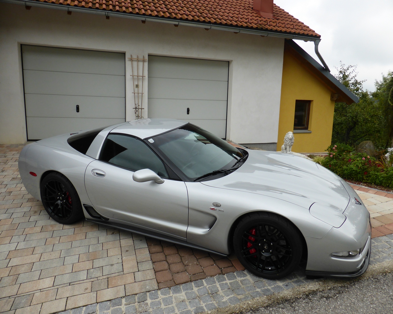

Meinen Jugendtraum erfüllte ich mir zum 30igsten Geburtstag. Den ersten Auftrag bekam Heinz 2011, nachdem bei meiner C5 das Automatikgetriebe starb. Da er einen guten Namen in der Szene hat, war er natürlich der Erste, da ich auch noch am Grübeln war, Motorisch mehr rauszuholen. Ich bat Ihn mein Getriebe zu verstärken, damit diese Schwachstelle für die nächste Steigerung eliminiert ist. Ein Getriebekühler war bereits verbaut.
Nach ca. 1600km erwies sich trotz sachter Fahrweise dasselbe Schadensbild als zuvor. Daraufhin den Heinz angerufen und er empfahl mir prompt ein Finishline Stage 4 Getriebe, das er schnell besorgen könne und auch schon öfters verbaut habe. Das kaputte Getriebe macht er auf Kulanz neu. Ich willigte ein und orderte um wirklich sicher zu gehen ein Stage 5 bei Ihm. Warum hat er mir nicht gleich ein Kugelsicheres Getriebe empfohlen?
Einige Wochen später kam ein Stage 4 Getriebe, das bis jetzt tadellos seinen Dienst leistet. Ich dachte nur „komisch“, weil die paar 100$ für ein Stage 5 wären mir auch egal gewesen. Auf die rep. des Originalgetriebes musste ich dann wirklich lange warten und einige Male nachrufen.
Das überholte Getriebe inserierte ich später auf Ebay und verkaufte es relativ günstig nach Deutschland, da ich es sowieso nicht mehr benötigte. Der Käufer, möglicherweise ein Forumskollege hatte jedoch kein Glück, da er das Getriebe dringend benötigte und erst bei der Inbetriebnahme des Getriebes ersichtlich wurde, dass es nicht funktionierte. Ich konnte Ihn leider nur an Coolchevy weiterleiten, der eigentlich für seine Arbeit haften sollte. Ich denke, es wurde alles geregelt aber ich möchte nicht wissen, wie viele Euros und Nerven mich und auch dem neuen Besitzer das Getriebe bereits gekostet hat.
Rechtlich könne man da sicher div. Ein- oder Ausbaukosten anfechten, hab ich aber nie gemacht, da ich die Geschäftsbeziehung nicht kaputt machen wollte und der Heinz gewissermaßen der einzige Corvetteguru in Österreich ist.

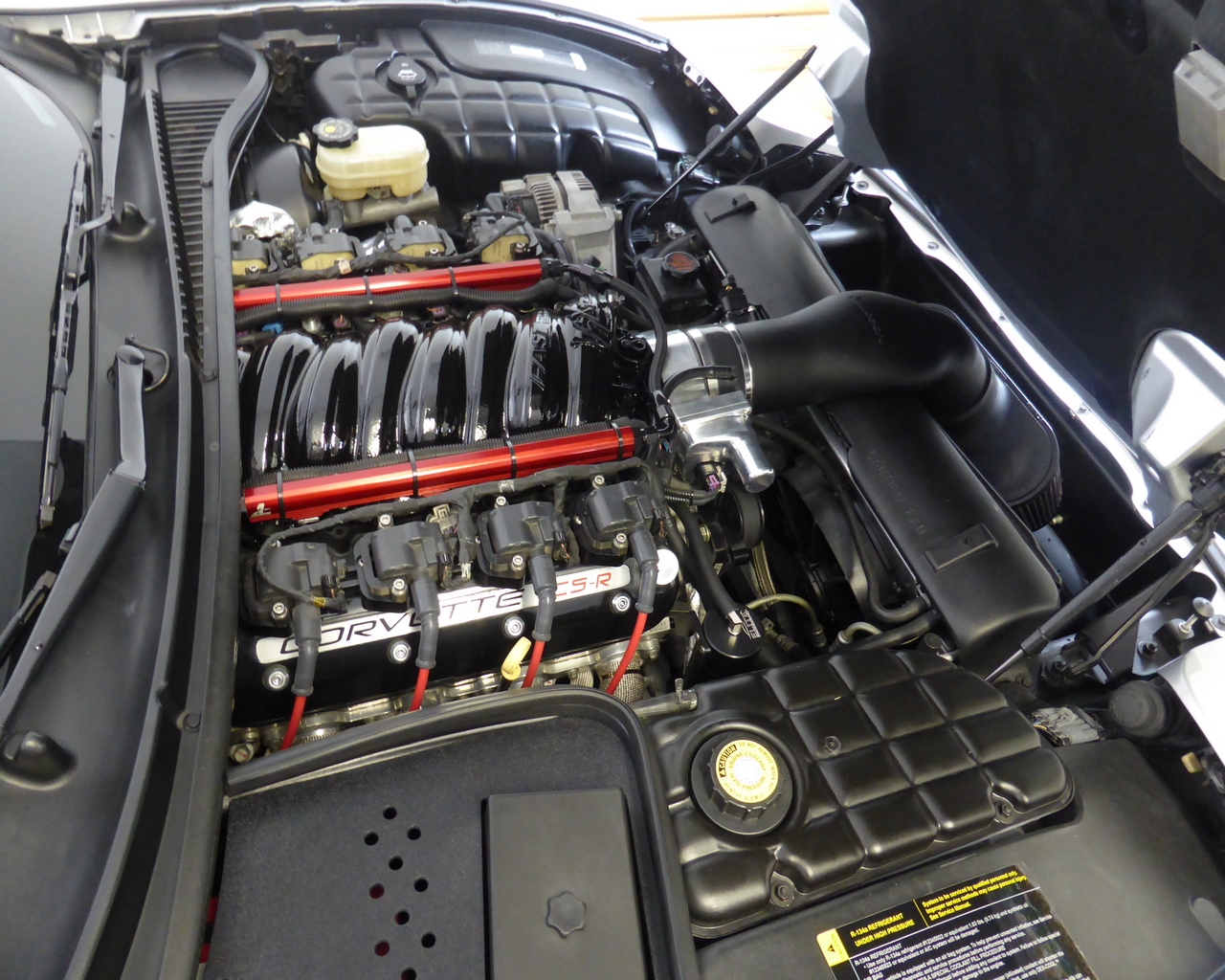

Da ich selber Maschinenbauingenieur bin, sind mechanische Arbeiten kein Problem, also wurde nach reichlicher Überlegung im November 2012 ein neuer 427 LS3 Plug and Play für eine C5 mit 550PS, dazu reichlich Drehmoment, fahrbar mit Originalwandler beim Heinz in Auftrag gegeben. Da ich fast das ganze Jahr 2013 beruflich im Ausland war, wurde der Motor erst im April 2014 montiert. In der Zwischenzeit wurden fleißig Goodies wie Ölkühler, beschichtete LG Fächerkrümmer, Dewitt Alukühler, Spal Lüfter, K&N Luffi, HPTuners Programm usw. gesammelt.
Obwohl ich Plug and Play bestellt hatte, gab mir der Heinz eine Lingenfelter TRG002 Conversion Box dazu, die die Signale des LS3 passend zum LS1 Steuergerät machen. Da ich ein zusätzliches Steuergerät verbauen musste, hielt sich meine Begeisterung in Grenzen. Er meinte es wäre besser, da ich den Motor eventuell später auch in eine neuere Vette einbauen könne, was aber nicht meine Absicht war.
Nach einer Einfahrphase und der ersten Abstimmung mit Heinz, war ich mit den Leistungsdaten noch nicht zufrieden und plante bereits weitere Maßnahmen. Nach drei Ölwechsel und gefahrenen 2000km verabschiedete sich die Ölpumpe im August 2015. Heinz bot an die Vette zu richten, wenn ich die Lady nach Graz überstelle. Ich nahm das Angebot nicht an und demontierte den Motor selbst, da ich wegen Hitzeschutz noch div. Kleinigkeiten optimieren wollte.
Später fuhr ich mit dem Motor nach Graz, Heinz tauschte die bestehende Pumpe gegen eine LSA Pumpe und checkte die Lager. Nach der erneuten Montage des Motors hatte ich mit Heinz einen neuen Prüfstandstermin vereinbart, wo wir die Ansaugung optimieren indem wir auf eine 102mm Drosselklappe und einen LS3 MAF Sensor umrüsten. Die gewünschten Leistungsdaten wurden dabei bei hochsommerlichen Temperaturen erreicht.
Da ich noch immer Startschwierigkeiten hatte, beschloss ich nach ca. 10000km auf ein neueres schnelleres Motorsteuergerät umzubauen und nochmal den ganzen Motor samt Elektrik/Sensorik zu checken. Dabei fiel mir ein Ansauggeräusch der Fast 102 Ansaugbrücke auf. Nach einigen Tests kam auf, dass bei allen Einspritzventilen die unteren Oringe keine Vorspannung hatten und dadurch Falschluft angesaugt wurde. Weiters wurden Standard LS3 Ventilfedern anstatt PAC Federn, wie auf der Rechnung verbaut.
Nachdem die neue Software angepasst wurde, ging es wieder einmal auf den Prüfstand nach Graz. Bei spätsommerlichen Temperaturen erwies sich die Leistung für mich ernüchternd bzw. hatten sich die erhofften Startschwierigkeiten nicht beheben lassen. Da die komplette Sensorik neu ist, schieb ich die Schuld jetzt mal auf das Lingenfelter Steuergerät, das ich bei Gelegenheit ersetzen werde. Falls sich die Thematik nicht beheben lässt, kommt der Motor nochmal raus und die Synchronisation wird auf LS1 Steuergerät umgebaut, was ich eigentlich auch wollte bzw. bestellt habe.
Meiner Meinung nach ist der Heinz sicher einer der besten Corvettetuner im Europäischen Raum, trotzdem dürfen so Fehler wie bei mir nicht passieren:
1) Die Geschichte um das Original Automatikgetriebe,
2) Der bestellte Leistungswunsch bzw. konkrete Plug & Play Anweisung,
3) Die kaputte Ölpumpe nach ~2000km,
4) Die falschen Oringe bei den Einspritzdüsen, gebrauchte 42 lbs Einspritzdüsen anstatt 52 lbs wie auf der Rechnung,
5) Standard LS3 Ventilfedern anstatt PAC Federn wie auf der Rechnung,
6) Es wurde nie direkt eine Breitbandsonde zum Abstimmen nach dem Krümmer montiert, obwohl ein Anschluss vorhanden ist und normal alle Tuner darauf bestehen?
Immerhin hab ich viel Geld bezahlt in der Hoffnung nicht einen Motor zu bekommen, den irgendeine amerikanische Tuningfirma montiert hat.

Sehr geehrter Herr Kapeller,
sehr interessant das in dieser Form zu lesen auch wenn es leider nicht ganz den Tatsachen entspricht, aber das habe ich auch nicht erwartet. Wir haben Ende 2017, Motor wurde 2012/13 bestellt.
Ich nehme nur einmal kurz dazu Stellung:
es gab ursprünglich ein Budget das eingehalten werden musste und selbst dort musste gekämpft werden um alles bestellte bezahlt zu bekommen. Da Lebensdauer von Automatikgetriebe sehr stark von der Fahrweise abhängen ist es bei dementsprechender Fahrweise nicht unbedingt erforderlich, noch kennt man die Vorgeschichte eines Getriebes nicht. Wenn es allerdings getauscht werden muss dann wird man selbstverständlich gleich auf ein verstärktes gehen wie in dem Fall.
das alte wurde überholt und zurückgesandt, da wir die Getriebe seit 2012 nicht mehr selbst reparieren und es sich herausgestellt hat das es nicht richtig schaltet wurde es auf meine Kosten von der Servicebox abgeholt, nochmals überprüft und wieder Express zurückgesandt. Man sollte auch anmerken das es nach der Überholung lange herumlag und ich nicht weiss wie gelagert, trocken lagern ist jedenfalls nie gut für die ganzen Weichteile wie Manschetten, Reibscheiben, etc. da sie aushärten können, im Betrieb nach der Überholung war es ja nie. Dem neuen Besitzer wurden soweit ich mich erinnern kann auch 500 Euro überwiesen als Entschädigung des mehrmaligen Ein-/Ausbaus.
es wurde plug&play für eine C5 bestellt, wie plug and play erfolgt oblag meiner Entscheidung, da das ewige hin und her ob nun der Motor später in ein neueres Fahrzeug übernommen werden kann (Schriftverkehr von 2011-12 liegt mir immer noch vor) nur die einzige Möglichkeit ergab mit einer Lingenfelter Box zu arbeiten. Die Entscheidung nun doch auf 24x zu beharren kam zu einem Zeitpunkt wo der Motor bereits komplettiert war und nochmals die Kurbelwelle ausbauen für den Reluktortausch habe ich abgelehnt.
zu der Liste mit den Teilen, das ist nun sehr interessant. Wie schon geschrieben stand der komplette Motor lange irgendwo herum bevor er eingebaut wurde, wie gelagert entzieht sich meiner Kenntnis und auch wie selbst eingebaut wurde. Natürlich ist ein jeder immer ein Spezialist und macht dabei keine Fehler, die Fehler entstehen ja bekanntlich immer wo anders. Auch wird geflissentlich "vergessen" wie oft Herr Kapeller zu allen Tageszeiten anruft oder Auskünfte für Selbstumbauten eingeholt hat wo man sofort mit Tat und Rat zur Seite stehen sollte weil Benzinsystem von 97 auf 99 plus umgestellt wird oder PCM getauscht etc.
siehe oben
wie im Post zu lesen erreicht und siehe oben
3) Die kaputte Ölpumpe nach 2000km,
da handelte es sich HPC Melling Ölpumpe, die zwar verbaut aber nicht von uns gebaut wird sondern zugekauft wie andere Teile auch. Wurde selbstverständlich gratis gegen eine LSA Pumpe getauscht, es wurde abgelehnt den Wagen zu bringen damit wir es auch auf Kulanz einbauen können
falsch?? 42lbs ist genau die richtige Grösse (auch ein LS7 fährt mit der Grösse) und die Oringe sind von langen stehen eher ausgetrocknet und defintiv nicht falsch da die FAST eigene benötigt. Wie sonst hätte es jahrelang den funktioniert? Gebraucht? dann muss man bei Racetronixs uns gebrauchte geschickt haben was wohl eher unwahrscheinlich ist. Mittlerweile weiss man aber wie man mit solchen Unterstellungen umzugehen hat.
mit der Jones Nockenwelle hätte eine originale genau 5 Minuten gelebt.
ein Lambdawert ändert sich bei Vollast nicht über Kats und Teillast haben wir Stundenlang beide zusammen auf der Strasse abgestimmt und dort werden sowieso nur die originalen Sonden herangezogen. Das war in St. Pölten so und auch letztes Mal in Graz (das war das einzige Mal hier). Auch wurde in St. Pölten nichts bezahlt dafür und in Graz wollte man auch nochmals am liebsten gratis abgestimmt haben.
ich nehme an das Ganze hier nach so vielen Jahren dient jetzt nur dem Zweck mich zu zwingen nun die Reluktorscheibe gratis zu tauschen wie der letzten Anfrage bei Email vor ein paar Tage zu entnehmen war.
ich erinnere mich noch gut an heuer wo Ihr selbst auf ein neueres PCM umgebaut wurde, alles in USA geordert und vorprogrammiert von echten Spezialisten kommt und nichts mehr läuft. Dann ist man sehr wohl gut genug es wieder hinzubiegen und natürlich am liebsten gratis die Software so umzubauen das Motor wenigstens wieder läuft. Auch der Prüfstand danach hätte am liebsten wieder völlig gratis sein sollen.
