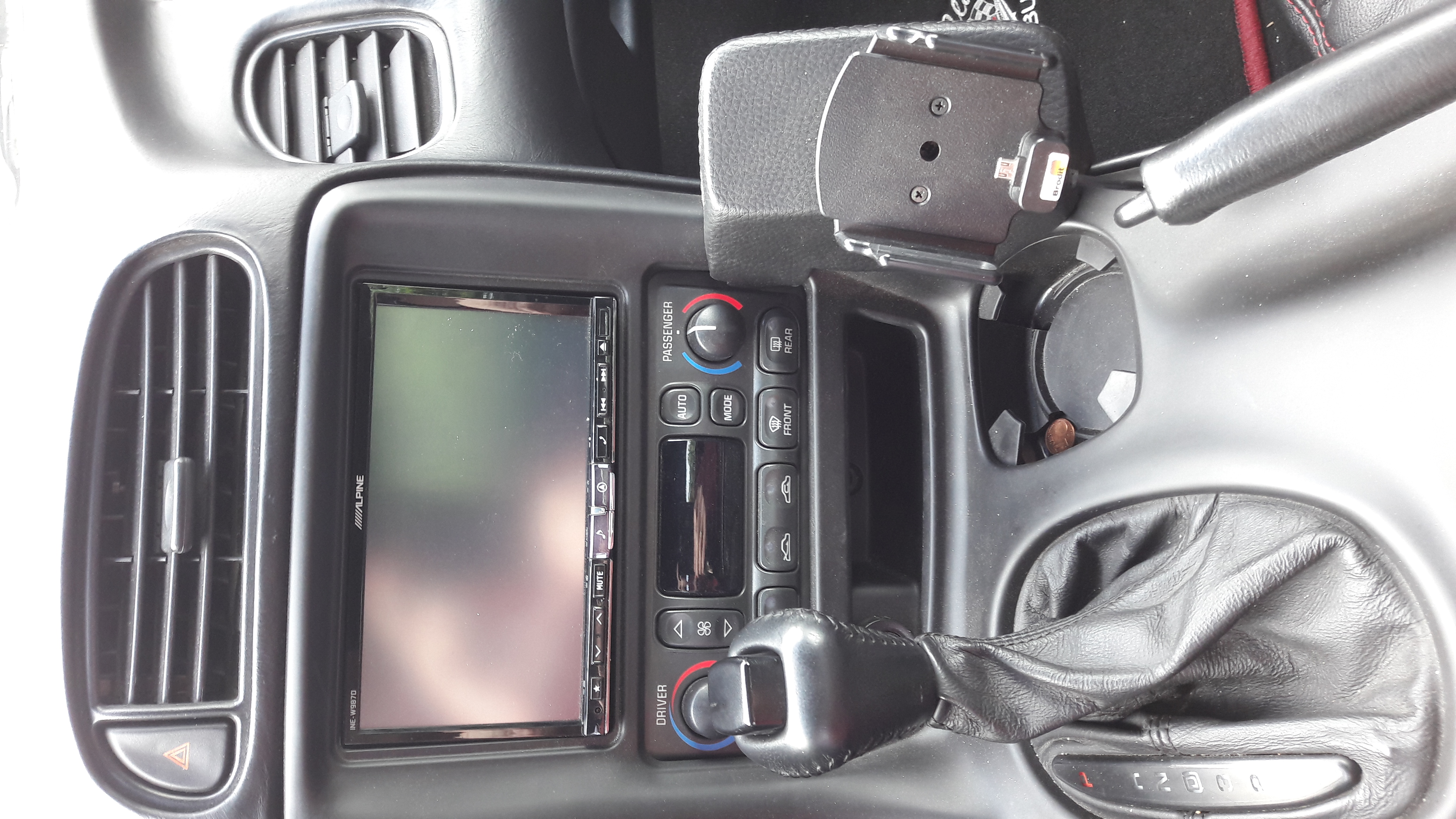

meine Vermutung ist, dass du das Radio zu weit nach oben gesetzt hast. Du hast warscheinlich das Radio über den Metallbügel gesetzt, der Zwischen Radio und Klimateil ist. Wenn ja, könnte das die Ursache sein. Diesen Metallbügel kannst Du Rausschneiden und das Radio tiefer setzten.
Ich habe auch Doppeldin und es keine Probleme. Normalerweise ist auch die Tiefe der Radios genormt.
Hier mal ein Bild von meinem Doppeldin. Vergleiche mal die Höhe.
Übrigens, die Konsole wurde so aus Amerika bestellt.
