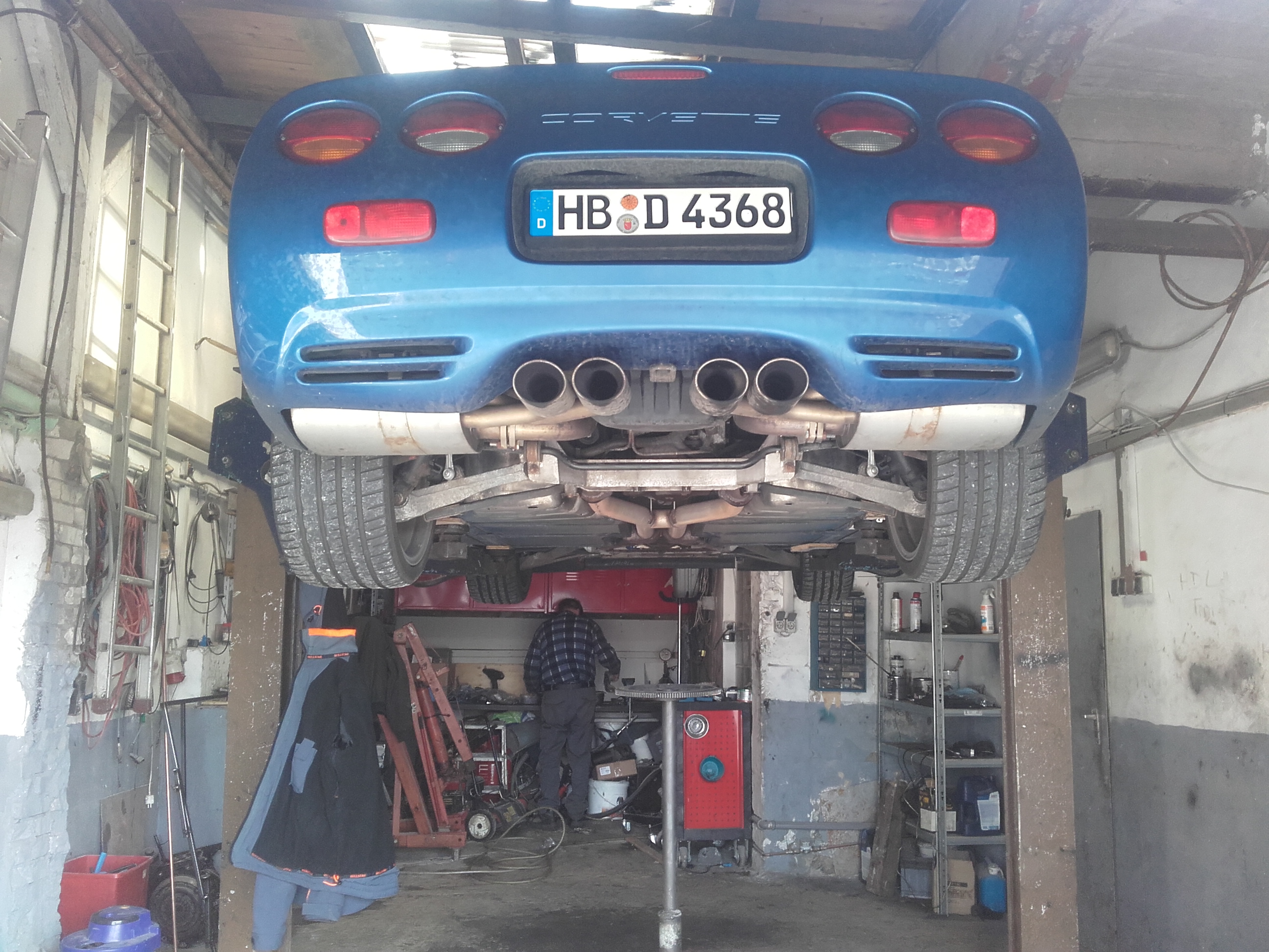

Moin, gestern auf der Autobahn hat mich das Automatikgetriebe meiner 2000er C5 im Stich gelassen und ich bräuchte mal die Hilfe derjenigen, die anhand der Symptomatik evtl. schon einmal eine vorsichtige Prognose stellen können.
Nach 90 km bei durchschnittlich 140 km/h ging plötzlich die Drehzahl hoch und die Geschwindigkeit runter. Ich dachte erst, der Gang wäre evtl. rausgerutscht aber das war nicht der Fall. Beim Gas geben passierte erst mal nichts mehr. Getriebeöltemperatur zu diesem Zeitpunkt 114 Grad.
Zum Glück kam in diesem Moment eine Ausfahrt, die ich dann mit Warnblinker im Leerlauf runtergerollt bin. Dann habe ich vorsichtig wieder in "D" geschaltet und bis ca. 50 km/h konnte ich wieder beschleunigen. Rüchwärtsgang funktioniert auch problemlos. Manuelles Durchschalten aller Gänge problemlos möglich.
Ich habe dann den Wagen abgestellt. Zum Glück waren es nur noch 15 km bis nach Hause. ADAC angerufen und zur Werkstatt eines Kumpels transportiert worden.

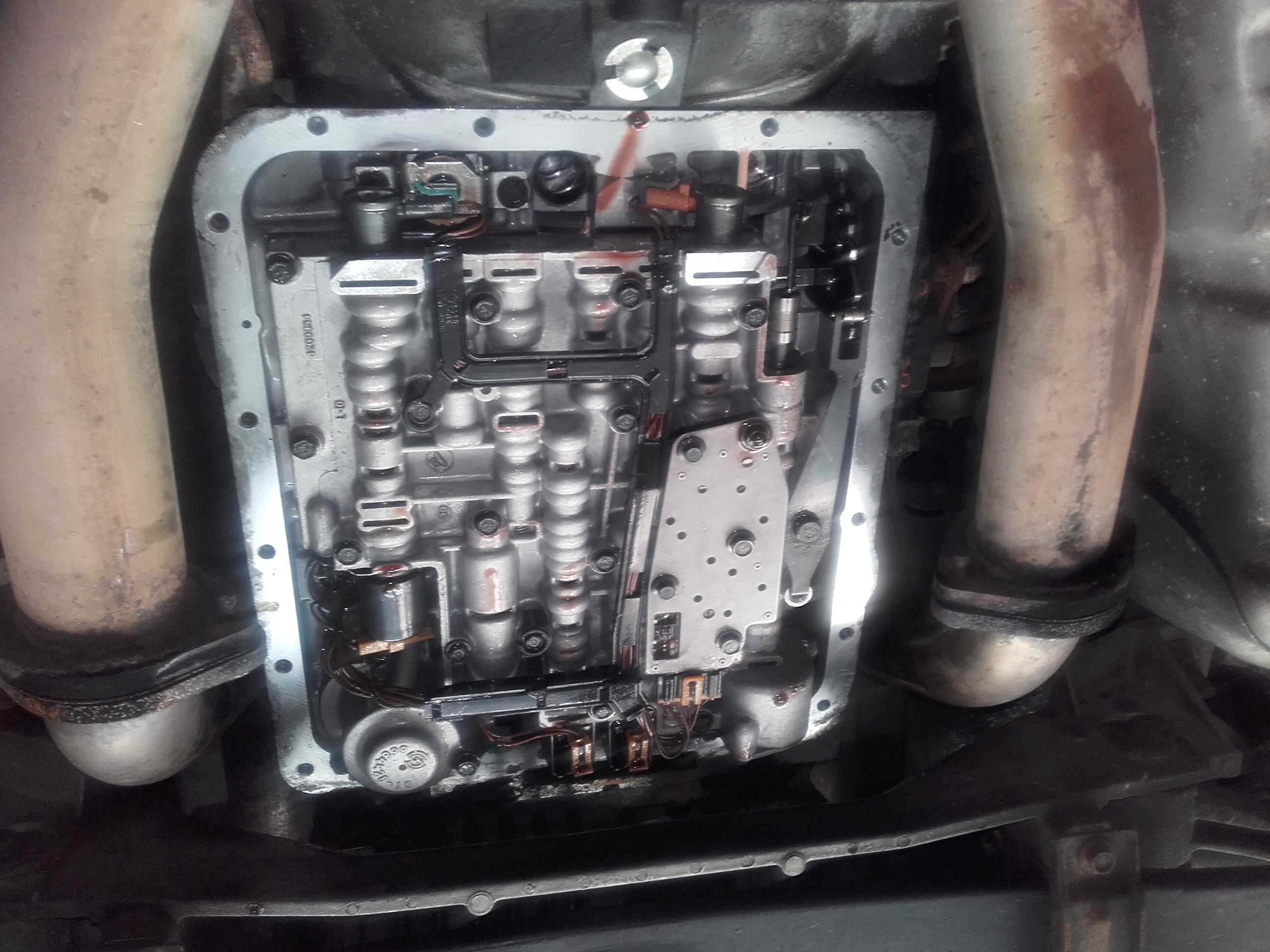

Heute morgen haben wir den Wagen auf die Bühne gestellt und das Getriebe hinten über die seitliche Ablass-/ Füllschraube entleert und anschließend geöffnet. Es kamen ca. 3,5 l Öl raus. Es war nicht sehr dunkel, roch aber leicht verbrannt. Der Magnet war verschlammt, im Öl der Ölauffangwanne haben wir (sehr wenig) ganz feinen Metallabrieb gefunden und ein Stück "gezwirbelten" Metalldraht, der ca. 8 mm lang war (siehe Foto).
Weiter haben wir erst mal nicht zerlegt, ich wollte euch erst mal um Rat fragen.
Hat irgend jemand eine Idee, was da kaputt gegangen sein könnte?
MfG, Matthias

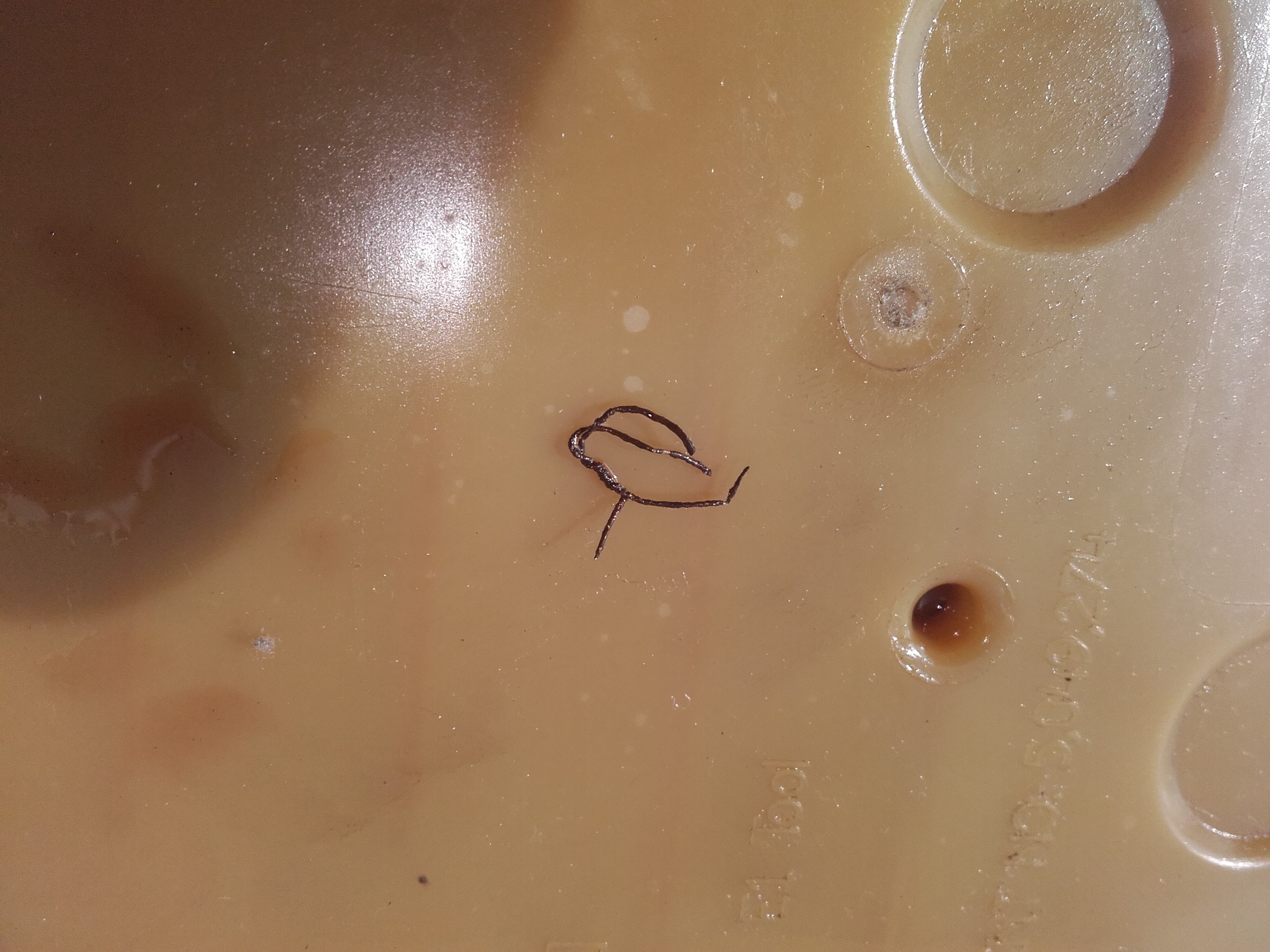

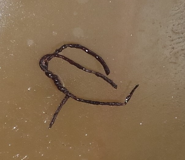

114°C bei 140km/h ist viel, viel, viel zu heiß, wie ich meine. Ich hatte im Originalsetup seinerzeit ab 112°C immer abgebrochen - doch die erreichte ich auf der Autobahn kaum (und wenn dann nur bei wirklich absoluter Gewaltfahrt). Kritischer war da schon eine Passstraße.
Aus meiner Sicht ist da ein größeres Problem - unabhängig von dem unschönen Abrieb.

Vielen Dank für deine Antwort. Ich habe vorhin erst mal einen neuen Getriebe-Ölfilter und 5 l neues Getriebeöl bestellt.
Montag probiere ich damit mal mein Glück.
Wenn es nicht funktioniert, muss der Bock halt doch in die Werkstatt.

Der Abrieb ist normaler Verschleiß bei der Laufleistung des Fahrzeugs.
Da hätten 2 Liter Öl im Getriebe auch nicht vor einem Schaden geschützt.

Kein Problem, Du kannst ja nicht wissen, was ich nicht weiß, aber nach 10 Jahren "Forenabstinenz" kenne ich das Fahrzeug nicht
Wenn der Abrieb nach 240.000 km nicht schlimmer ist, spricht das dafür, dass bei der Befüllung in der Vergangenheit nicht allzu viel falsch gemacht worden ist. Grundsätzlich würde ich allerdings wetten, dass mindestens die Hälfte der Automatikölwechsel, die von nicht auf Vetten spezialisierten Werkstätten/Schraubern durchgeführt werden, mit einer "Unterfüllung" enden. Und dass das der Lebensdauer nicht förderlich ist, dürfte unstrittig sein.
