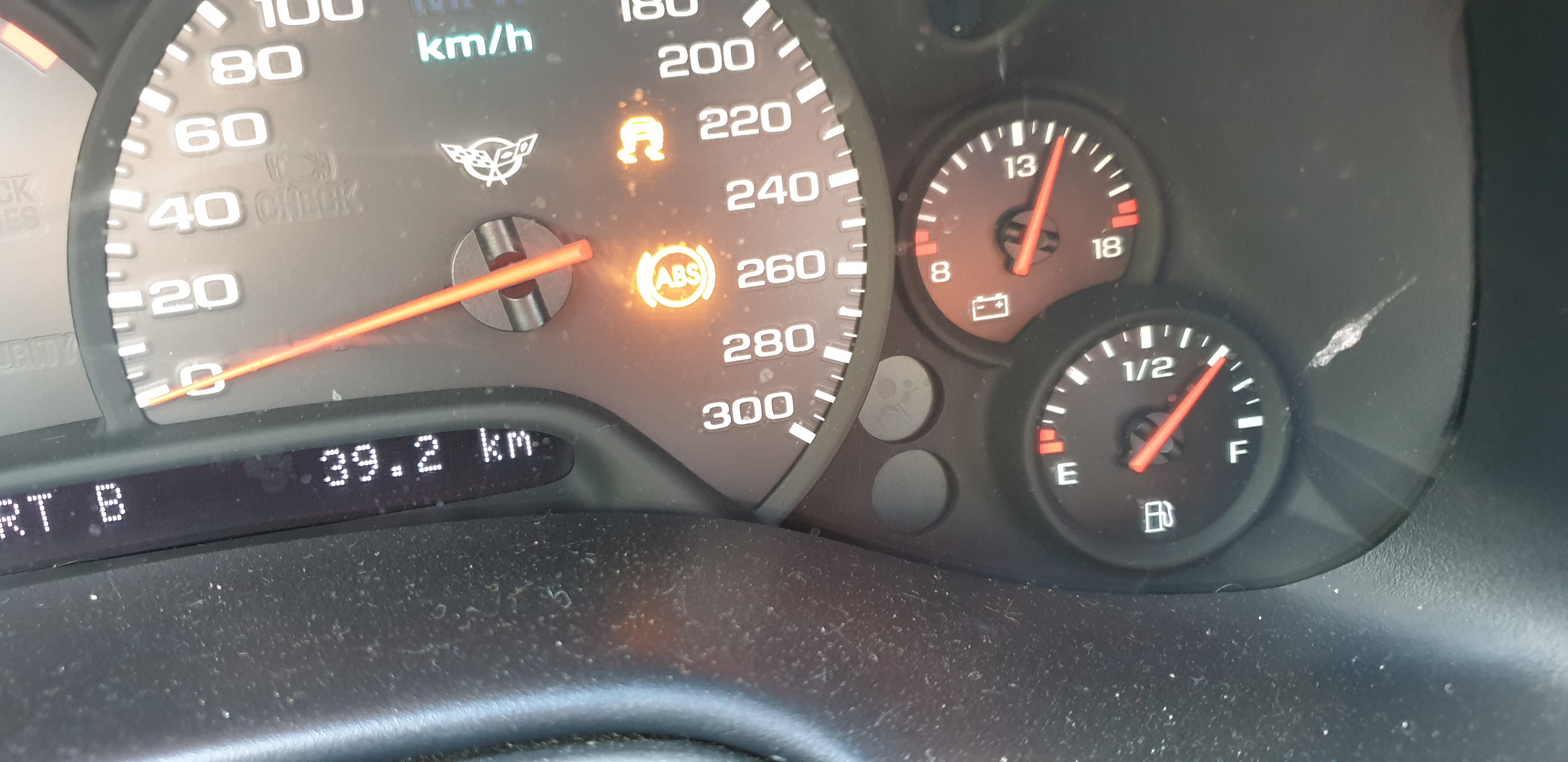

Wie ist das mit eurer C5? Meine Tankanzeige spinnt total. Bei meinem ersten tanken stand die Anzeige 2 Striche vor voll obwohl ich total vollgetankt hatte. Das 2.mal wars normal. Das 3.mal heute hats Anfang Reserve angezeigt und Reichweite 94km, Verbrauch 12,4l. Als ich getankt habe gingen aber gerade mal 44,95l rein. 450km gefahren. Allso tatsächlicher Verbrauch 9,97l. Dann hab ich ja richtig voll getankt, ein paarmal immer bis sich die Pistole abgeschaltet hatte. Allso es ging absolut kein Tropfen mehr rein. Trotzdem blieb die Anzeige wieder 2 Striche vor voll stehen. Dann bin ich 39,2km heimgefahren und jetzt zeigts gleich 4 Striche unter voll an. Da geht ja die Anzeige von meinem 900 Euro Wintervectra wesentlich genauer. Kann das am Schwimmer liegen? Die Anzeige kann ich ja guten Gewissens überkleben und nur nach der km Anzeige gehen. Verbrauch ungefähr 10l. Kann ich blind bis 550km fahren.

Ist ein altes C5 leiden.
Kommt häufig, wenn das Auto länger mit leerem Tank herumsteht.
Da korrodiert die Widerstandsbahn des Gebers im Tank.
Manche konnten es durch öfteres Tanken bei Aral beseitigen,
andere durch den Techron Benzinzusatz (in Deutschland etwas schwer zu bekommen),
bei anderen half nur ein neuer Geber im Tank.

Bereits frühe Serien der Geber waren fehlerhaft und wurden vom General auf Garantie gegen Exemplare eines anderen Zulieferers ausgetauscht. Bei einem 2001er Modell dürften in beiden Tanks Geber verbaut sein, die der nach99-Version entsprechen, aber auch diese Konstruktion ist notorisch für Fehlfunktionen, die entweder auf Korrosion an der Leiterbahn des Senders, schlechte Verbindungen in der Verkabelung oder Softwareproblemen (für Modelle 1999-frühe 2002 wurde die Software aktualisiert). Wenn die vom rechten Sender signalisierte Spannung von einem bestimmten Bereich abweicht, geht der Computer davon aus, dass der rechte Tank leer ist und kalkultiert den Benzinstand nur noch auf Grundlage des Signals aus dem linken Tank. 2003 wurden die Gebereinheiten erneut verändert
Falls Additive (die der General für die Korrosion verantwortlich macht
) nichts helfen, bleibt nur, sich entweder mit der Fehlfunktion abzufinden oder die Überprüfung der Geber und ggfs. Erneuerung. Der damit verbundene Aufwand dürfte den Preis des "Winterautos" sehr deutlich übersteigen
Zunächst würde ich allerdings schauen, ob es Fehlercodes gibt. Evtl. könnte auch ein Problem im "Ausgleich" zwischen den beiden Tanks (der linke soll prinzipiell stets so viel Benzin aus dem rechten erhalten, dass er stets gefüllt ist, solange im rechten Tank noch Kraftstoff ist) für den Fehler verantwortlich sein.

frame77 hat geschrieben:Schwimmer gibt es nicht.
Da sind bestimmt die Kontakte korrodiert.
Der Schwimmer ist an einem Arm befestigt, dessen Lageveränderung auf einer Widerstandsbahn das Signal des Sending Unit verändert. Ohne ihn würde die Konstruktion nicht funktionieren
. Defekte Schwimmer oder verbogene(verklemmte) Arme sind aber in den seltensten Fällen die Fehlerursache. Häufiger ist, wie André treffend beschrieben hat, Korrosion der Widerstandsbahn. ![bye [smilie=bye.gif]](./images/smilies/bye.gif)

Ganz pragmatisch gesehen:
1. Codes auslesen
2. Stand der Anzeige beim Abstellen kontrollieren und prüfen, ob der Stand nach längerem Abstellen identisch ist.
3. 5-Liter Reservekanister verstauen und Tanks bis zur rechnerisch dem Verbrauch entsprechenden Hälfte leer fahren, sodass im rechten Tank Ebbe sein sollte (Wenn Du auf der AB 270 km/h mit abgenommenem Dach fährst, kommt man eher auf 18 l Verbrauch...., kann auch etwas mehr sein).
4. Dann gucken, ob die Anzeige "weniger spinnt".
Anhand der dabei gewonnenen Daten kommt man der Lösung im besten Fall evtl. schon näher, und dieses Prozedere kostet nichts
