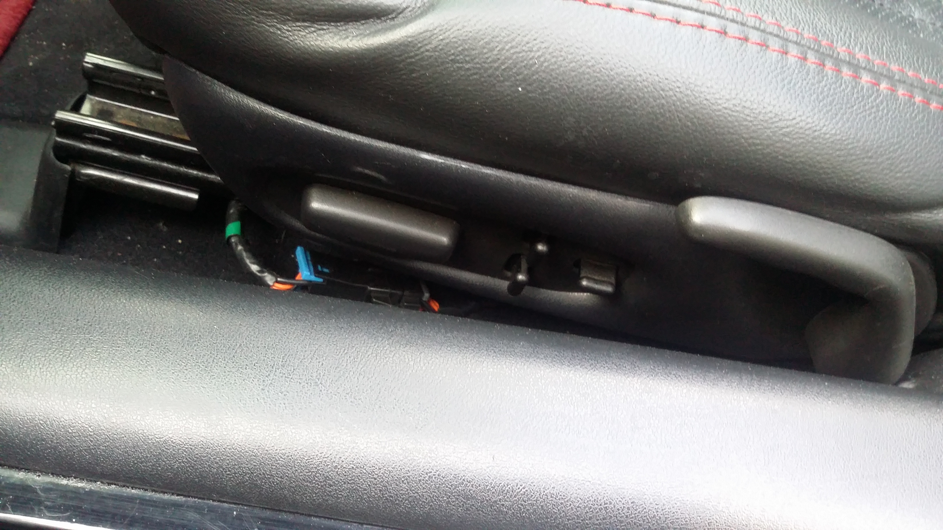

Moin
Weiß einer von euch, wie die Kunststoffblende am Beifahrersitz heißt, bzw die Teilenummer?
Ich meine die Blende, wo die Sitzverstellung eingeklippt wird.
Oder hat jemand so ein Teil rumliegen?

Re: Kunststoffblende
Beitragvon andree » 02.06.19, 18:30
Seat swich bezel heißen die Dinger.
Musst mal danach googlen....
Beitragvon dr.duck » 02.06.19, 18:40
Wenn Du jetzt noch ein t dazu tust "switch", hat das Erfolgsaussichten
Beitragvon dr.duck » 02.06.19, 20:01
Der Rahmen ist übrigens symmetrisch, also kann man linke wie rechte Seite verwenden
Beitragvon Waldkater » 02.06.19, 20:35
Sind die Nippel wo die Schraube Vorne durchgeschoben wird nicht Spiegelverkehrt?
Beitragvon dr.duck » 02.06.19, 21:07
Sorry, die Schalter passen auf beide Seiten, die Rahmen nicht.

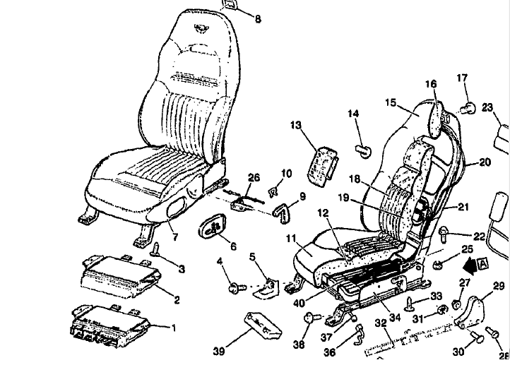

Beitragvon c5-freak » 03.06.19, 10:34
Nummer sollte GM 10273008 sein
[Angaben ohne [smilie=hunter.gif] ]
Edith: Oder was meinst du genau ?
Beitragvon Waldkater » 03.06.19, 12:30
Die Nummer 7.
Wenn jemand so ein Teil rumfliegen hat....
Beitragvon dr.duck » 03.06.19, 14:19
Die Teilenummer GM 10273008 ist korrekt, der bezel kostet in den USA neu rund 45 und gebraucht 20 $.
