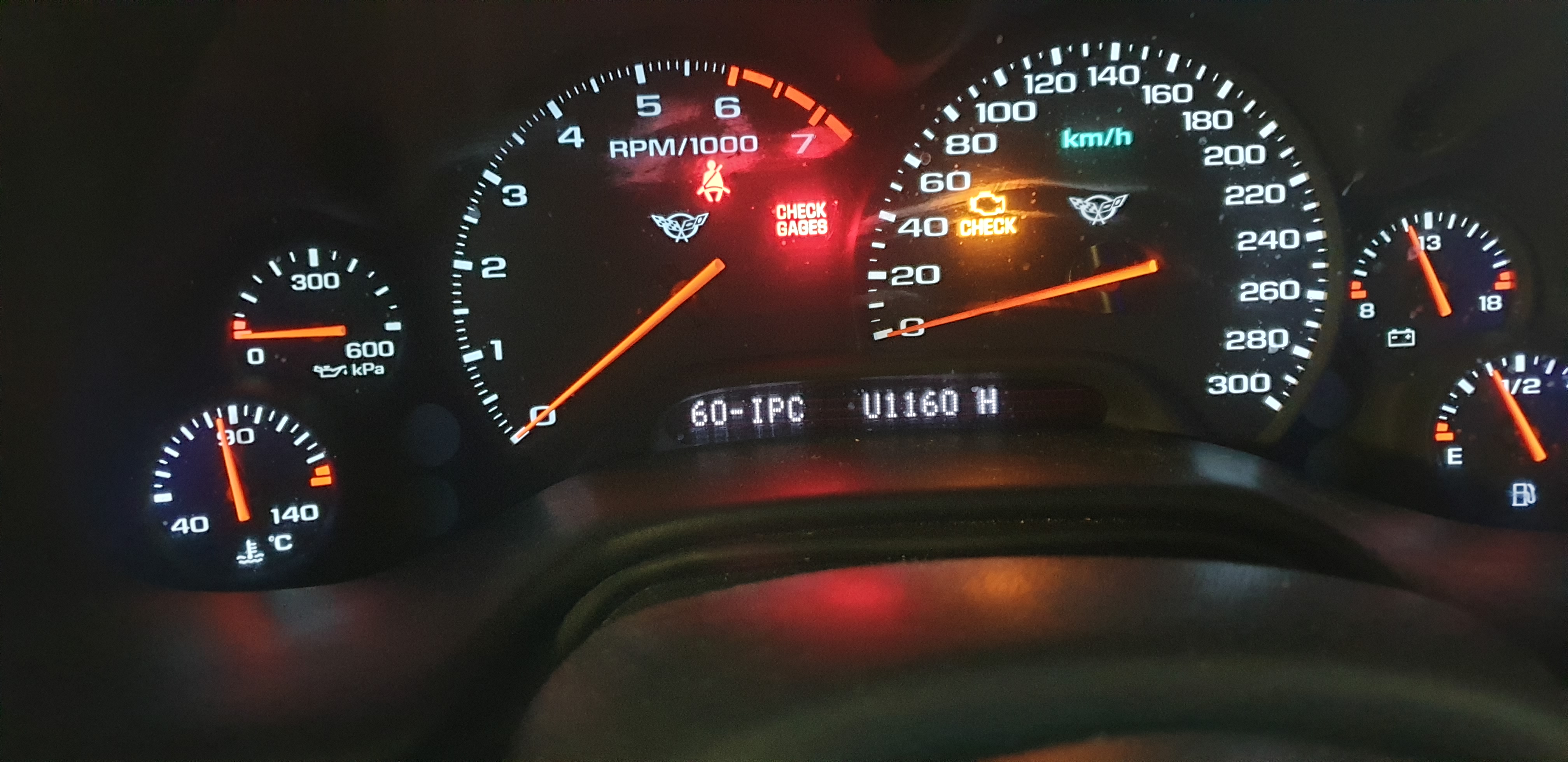

Was ist das bitte für ein Fehlercode?

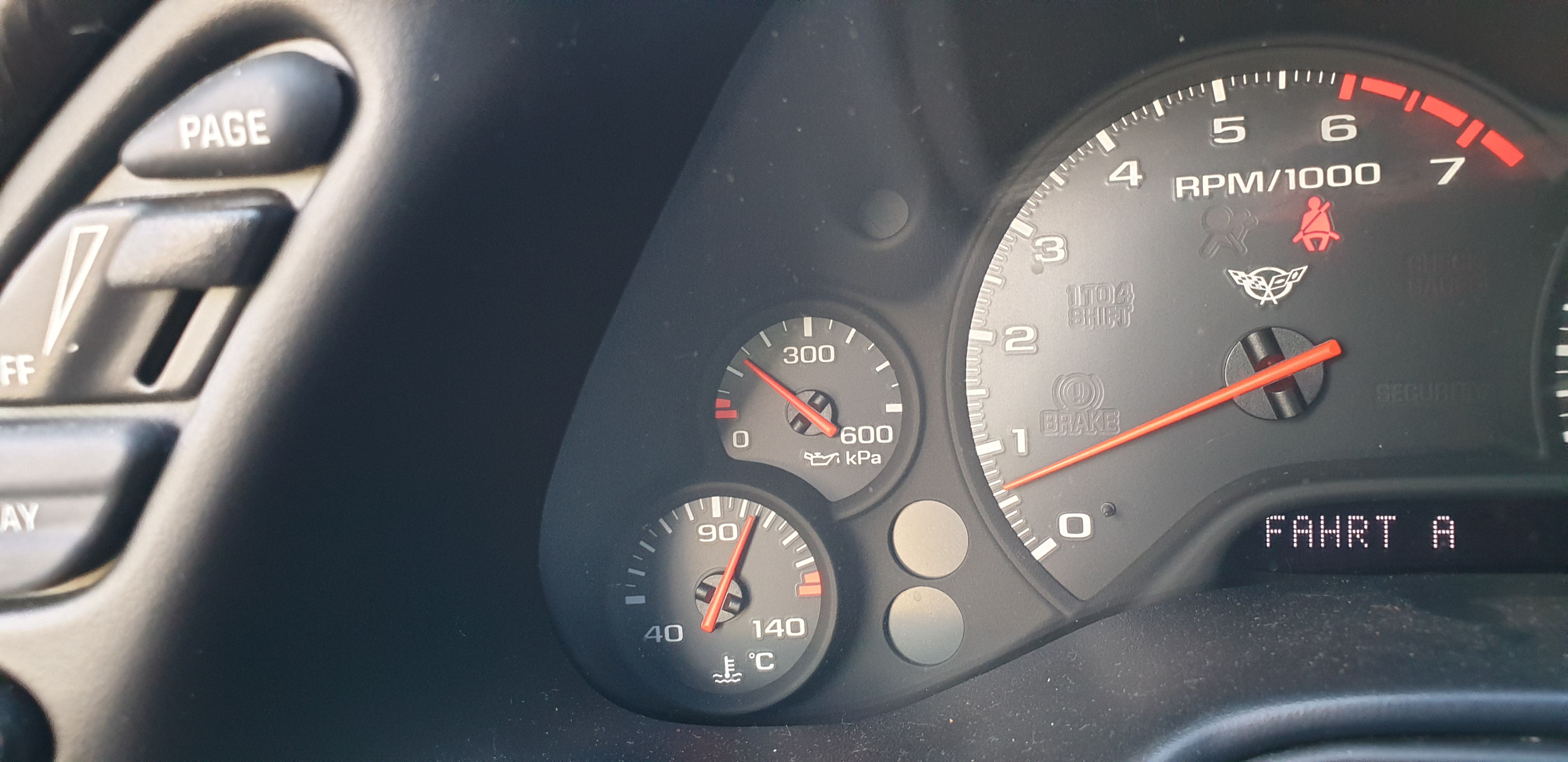

Und bis zu welcher Temperatur ist noch "gesund". Solange es kühler war ging die Temp immer genau auf 90 Grad. Jetzt wo es heißer ist geht sie einiges darüber. Ist das noch im normalen Bereich oder muß ich mir Sorgen machen?

Den Code hatten wir schon mehrfach . Er ist nicht aktuell (deshalb das H) und betrifft das Türmodul. Die Temperatur liegt absolut im grünen Bereich. Beides hat aber überhaupt nichts miteinander zu tun.

Zu dem Fehlercode gibts noch eine Vorgeschichte.
Ich stieg nach dem einkaufen ins Auto und da passierte folgendes:
Ich drehte den Zündschlüssel und das Auto sprang an. Aber dann rastete das Lenkradschloß ein und ging nicht mehr raus. Ich hab dann in meiner Werkstatt angerufen und der meinte die laden morgen das Auto auf und bringen es in die Werkstatt. Dort muß das Svhloß ausgebaut werden weil irgendwas abgedreht oder überdreht wurde. Da im Display aber erschien" Lenkradschloß warten" kam ich auf die Idee es auch mal mit Fehlwrcodes löschen zu probieren. Leider kam ich erst nach dem 1.löschen auf den Gedanken den Code zu fotorafieren. Da der von mir gepostete ein alter Code ist muß es wohl der anderre gewesen sein. Denn nach kurzer Verzögerung ging dann alles wieder normal. War danach noch 3mal woanders einkaufen und es ist nichts mehr passiert. Ich hoffe aber mal nicht das es plötzlich während der Fahrt auftreten kann. Das könnte tötlich für mich enden.

Damon hat geschrieben:Ich hoffe aber mal nicht das es plötzlich während der Fahrt auftreten kann. Das könnte tötlich für mich enden.
Hoffen ist schön und gut, nach Deiner Schilderung muss man allerdings davon ausgehen, dass sich der Fehler jederzeit wiederholen und zu fatalen Folgen führen kann. Das Lenkradschloss ist eine der bekanntesten Schwachstellen der C5, die GM trotz Recalls nie richtig in den Griff bekommen hat. Die Lösung ist aber relativ einfach und wurde schon zigtausend Mal installier: lass Dir (genauer gesagt: Deiner C5) einen Bypass einbauen (wie etwa LMC5), dann kann das Schloss kein zum Blockieren führendes Fehlsignal mehr bekommen. Bypass kostet um die 50 Euro (zuzüglich Versand) und ist innerhalb von 20 Minuten installiert. Also ernste Angelegenheit, aber kein finanzielles Drama
