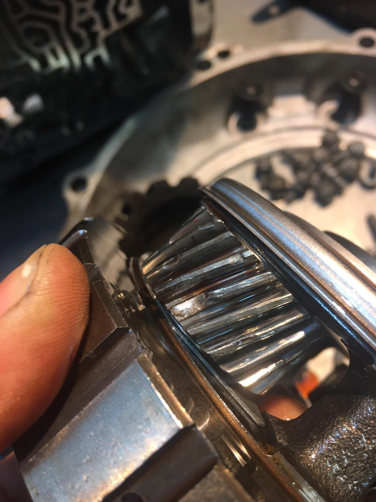

ich hatte Ende April 2019 einen Getriebeschaden am Automatikgetriebe meiner Corvette C5 Baujahr 2000. Ganz normaler Lamellen-Verschleiß nach ca. 230.000 km.
Daraufhin habe ich eine Getriebevollrevision in einer dafür spezialisierten Werkstatt in NRW machen lassen. Das Getriebe wurde dabei sogar verstärkt.
Vor 3 Wochen, nach erst wenigen Tausend Kilometer mit dem revidierten Getriebe, gab es erneut einen Getriebeschaden. Beim langsamen Fahren auf Kopfsteinpflaster hat es plötzlich ohne Vorankündigung im Getriebe gekracht und dann war ein mahlendes Geräusch zu hören. Danach wurde das Auto nicht mehr bewegt, um größeren Schade abzuwenden.
Ich habe den Wagen nach der Vollrevision vor 8 Monaten nicht ein einziges mal "getreten" bzw. in irgend einer Form falsch bedient. Die Getriebe-Temperatur war auch immer im normalen Bereich.
Genau das hat mir die Werkstatt aber zum Vorwurf gemacht.
Absoluter Bullshit! Ich fahre den Wagen seit vielen Jahren ausschließlich als Schönwetterfahrzeug zum herumcruisen.
Da ich Garantie auf das Getriebe habe möchte ich natürlich, dass die Werkstatt dafür gerade steht.
Ich habe den Wagen dann zwischen den Tagen mit dem Trailer zur Werkstatt gebracht und dort abgestellt. Das war telefonisch so abgesprochen, aufgrund von Betriebsferien konnte mein Wagen erst heute inspiziert werden.

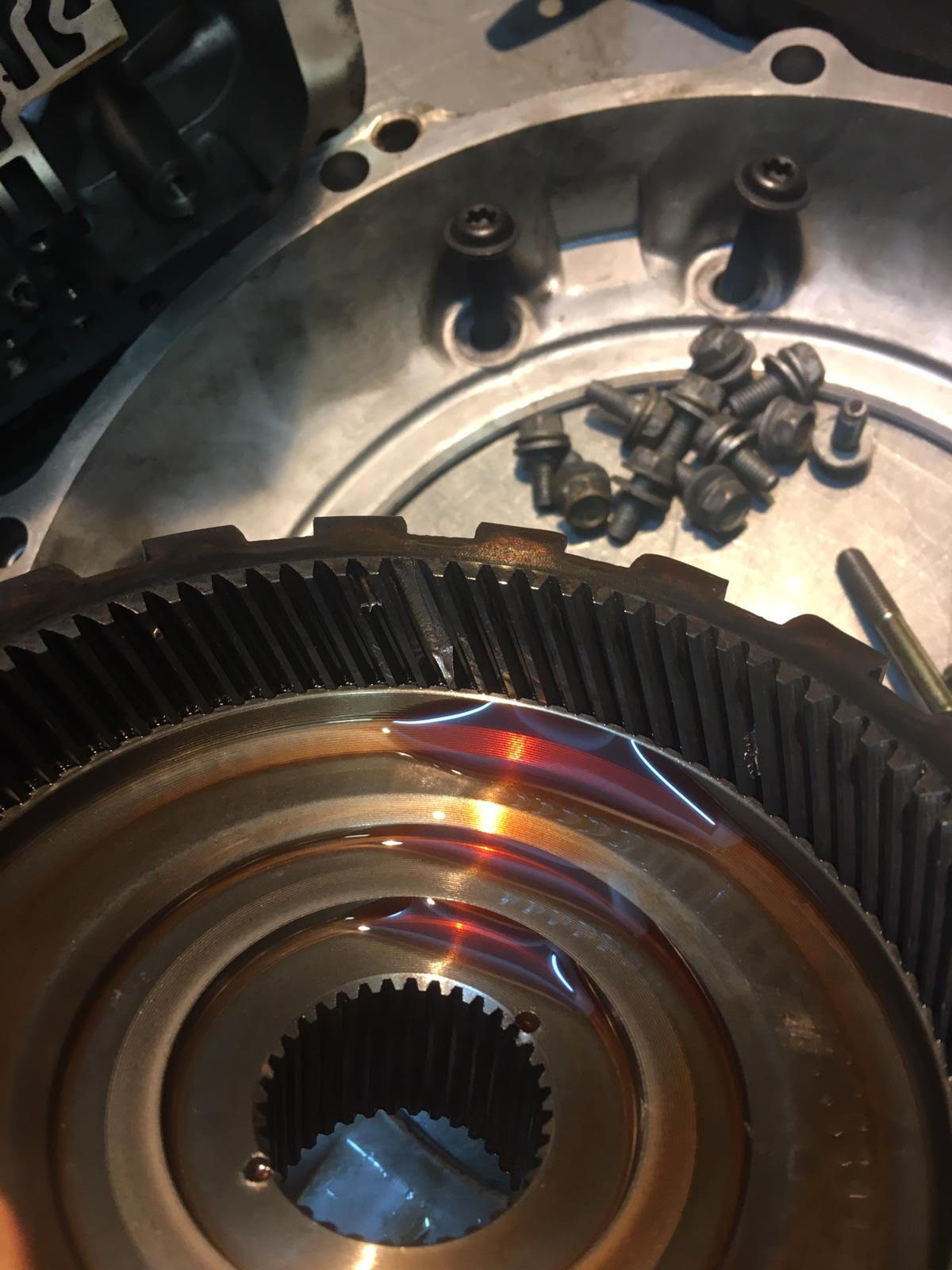

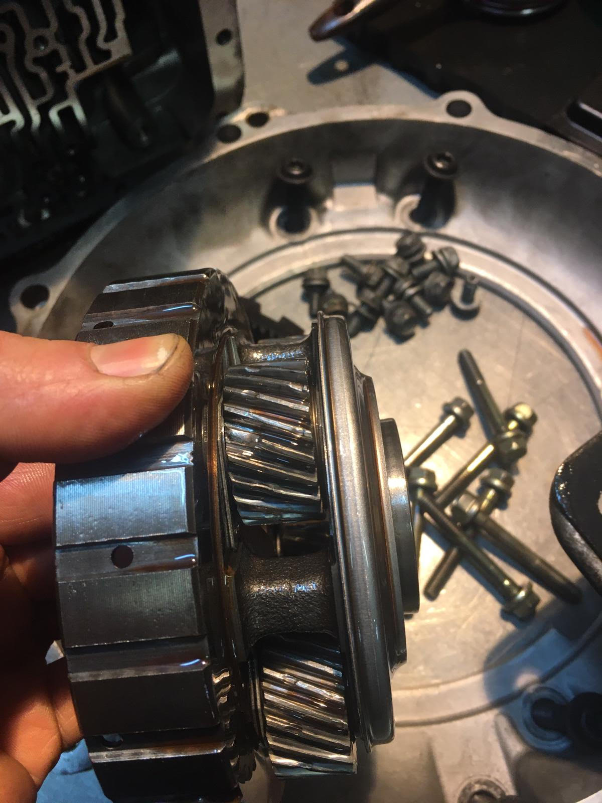

Vorhin habe ich die angehängten Bilder per Email ohne jegliche Erklärung dazu erhalten.
Meiner Meinung nach kann nur ein Fehler beim Zusammenbauen des Getriebes, ein Materialfehler oder ein Fremdkörper den Schaden ausgelöst haben.
Vielleicht wichtig: Unmittelbar vor dem neuen Getriebeschaden wurden am Fahrzeug vorne und hinten neue Bremsbeläge verbaut. In diesem Zusammenhang viel auf, dass sich die Hinterräder in Getriebestellung "Neutral" nicht leichtgängig drehen ließen.
Ich würde gerne mal eure Meinung dazu hören, bevor ich morgen mit der Werkstatt telefoniere.

So wie das aussieht ist ein Zahn rausgebrochen, der Durchs Getriebe maschiert ist.

Mache von allen Teilen ein Foto. Wenn er zu bockig ist, mußt Du halt einen Anwalt einschalten.
Versuche, dass Du die defekten Teile sichern kannst.
Alles Gute und viel Glück
Einige Teile sehen Blau angelaufen aus. Zuwenig Getriebeöl drin?

Ich hatte heute ein längeres Telefongespräch mit dem Chef in welchem er mir mitteilte, dass die Reparatur auf Garantie durchgeführt wird.
Freitag soll der Wagen schon fertig sein.
Es ist ihm immer noch schleierhaft wie das Ganze passiert sein soll und seiner Meinung nach ist eine Fehlbedienung wahrscheinlicher als Materialermüdung.
Wie auch immer, ich kann eine Fehlbedienung zu 100%ausschließen.
Ende gut, alles gut.
MfG, Matthias
