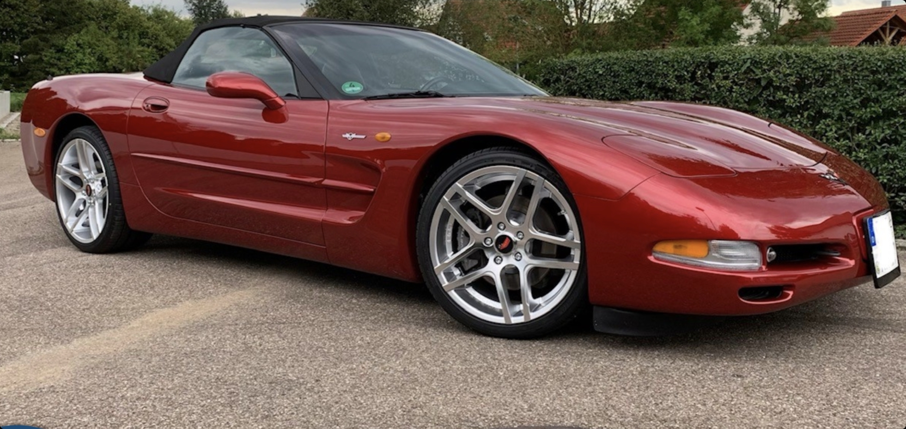

Ich trage mich mit dem Gedanken mir diese Felgen zuzulegen. Hab aber nirgends was gefunden was für Reifengrößen man da zur Auswahl hat. Nur im Zusammenhang mit C6. Könnt ihr mir da weiterhelfen? Oder habt sogar eine Empfehlung? Felgengröße: Vorne 9&19, hinten 10,5&20.

Hallo, ich hab ja auch die Ruff r954 drauf.
Ich hab sie von Brandwheels gekauft, bei dem sie dann auch eingetragen wurden.
Die Standard Reifen dazu sind 245/35 19 und 285/30 20.
Optional kann man aber auch 265 und 305er Breite verbauen, was auch eingetragen wird.
Ich hab die 245/285 drauf, dafür aber zusätzlich vorne 15mm und hinten 20mm Spurverbreiterungen drauf. Die hab ich gleich mit den Felgen eintragen lassen.
Sieht super aus und es passt so auch die C6Z06 Bremse drunter...
Mit den 265/305er Reifen ist es schon oft vor gekommen, dass die vorderen Reifen im Radhaus streifen.
In dem Fall muss der Innenkotflügel leicht umgearbeitet werden.
Nur als Info:
Mit dieser Reifenbreite würde man dann aber auch die C6Z06 Bremse nicht mehr eingetragen bekommen...

Danke dir für deine informative Antwort. Werde dann auch die 245/285 nehmen. Hab gelesen bei Brandwheels 1890 Euro die Felgen. Muß mal sehen wieviel es als Komplettrad kostet. Bei denen eintragen lassen wäre vermutlich etwas weit für mich. Ich wohne in Nordostbayern.

Hab hinten 20mm Spurverbreiterung drauf. Geht das dann auch noch mit den Felgen und 285er Reifen?

Ja, 20er Platten hinten passen perfekt zu den Ruffs mit 285er Bereifung.
15er vorne sieht auch gut aus, sind aber kein Muss. Die 20er hinten sollten aber schon sein.
