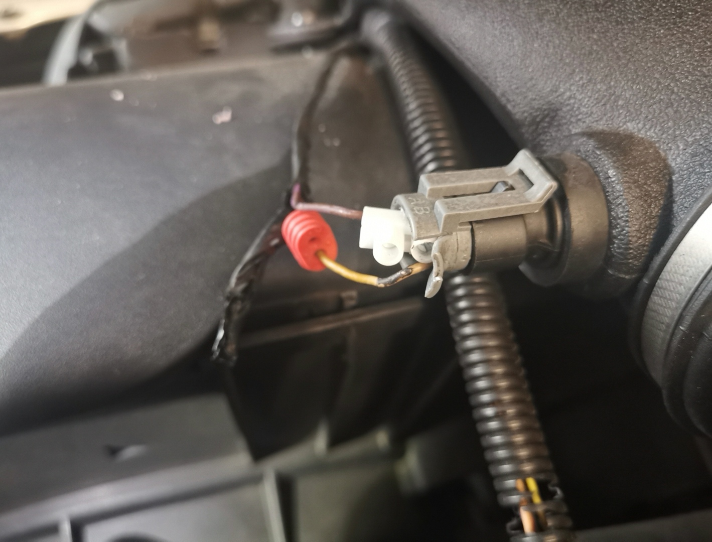

Ich habe den Sensor eben rausbekommen.
Bei meiner 1999 C5 ist der einfach nur mit einer Gummidichtung eingesetzt, ich habe den also rausgewackelt, immer hin und her und nach ein wenig vorsichtig Probieren kam er dann raus.

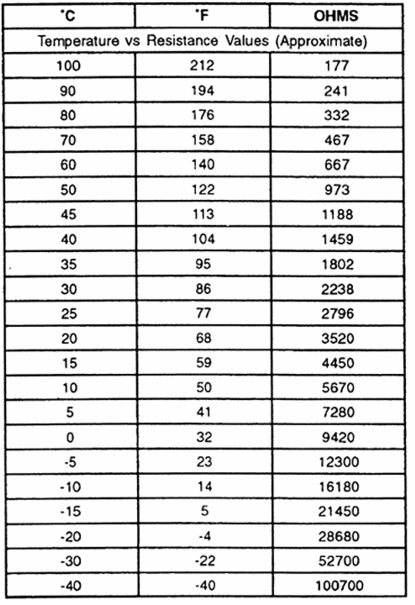

Wiederstand bei 22°C ist zwischen 2600-2900 Ohm.
Wenn ich mit dem Föhn drauf gehe, geht er richtung 1000 Ohm und mit Kältespray vorsichtig drauf auf über 5000Ohm. Es geht noch mehr, ich wollte den Sensor aber nicht unnötig Kalt oder heiß machen.
Der Stecker ist innen drinnen auf den ersten Blick erstmal. OK, aber das kann natürlich auch täuschen.
Kann jemand vielleicht bei sich mal messen, wie der Wiederstand bei den aktuellen Temperaturen ist. Das ist ohne Ausbau des Sensors in wenigen Minuten möglich. Es wird außer einem Schlitz Schraubendreher und einem Multimeter nichts benötigt. Das geht aber wohl nur bis Baujahr 2000, da der Sensor dann woanders sitzt

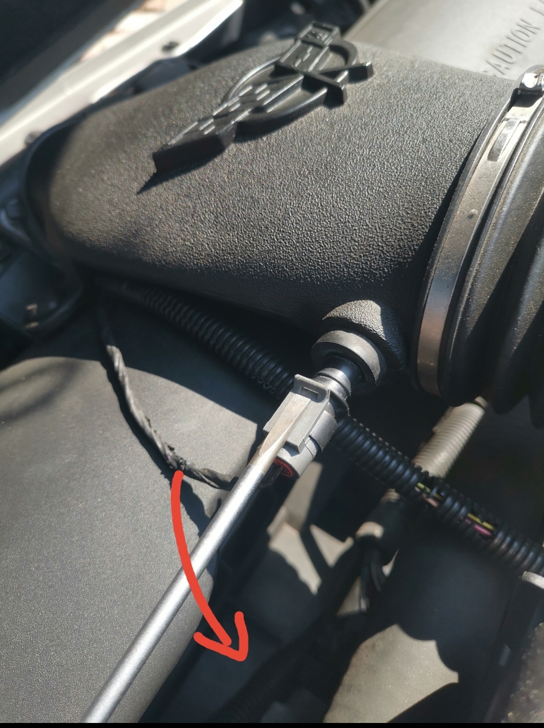

Hier die Anleitung, wie es geht:
1. Motorhaube auf
2. Schraubendreher wie abgebildet in den Stecker stecken, in die engezeigte Richtung Hebeln und gleichzeitig ziehen. Dann geht der sehr einfach ab, nicht zu viel heben, sonst Brecht ihr was kaputt.
Bild: IAT Sensor 1999 Corvette C5
3. Jetzt das Multimeter mit jedem Pohl an ein der Anschlüsse und den Wiederstand messen (wenn ihr ein Multimeter habt, gehe ich davon aus, dass ihr damit umzugehen wisst).

Hallo, du hast Glück dass ich immer alles aufheb
Hab den Rüssel mit dem Sensor drinne schon vor über 10 Jahren ausgebaut, und gerade wieder im Schuppen gefunden.
Da ist es immer etwas kühler als draußen. Ich schätze mal so 20°.
Hab genau 3400 Ohm gemessen.

Vielen Dank für die Werte André ![drinks [smilie=drinks.gif]](./images/smilies/drinks.gif)
Dann ist mein Sensor auf jeden Fall in Ordnung. Und jeder, der den Fehler zukünftig hat, knan sich dann an unseren Werten orientieren.

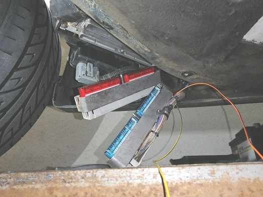

Wenn man am rechten Vorderrad das hintere Stück der Radhausverkleidung abnimmt, sieht man gleich die beiden Stecker vom PCM.
Hier schon abgebaut:
Hier die Werte für den Ansaugluft- und Kühlmitteltemperaturfühler:

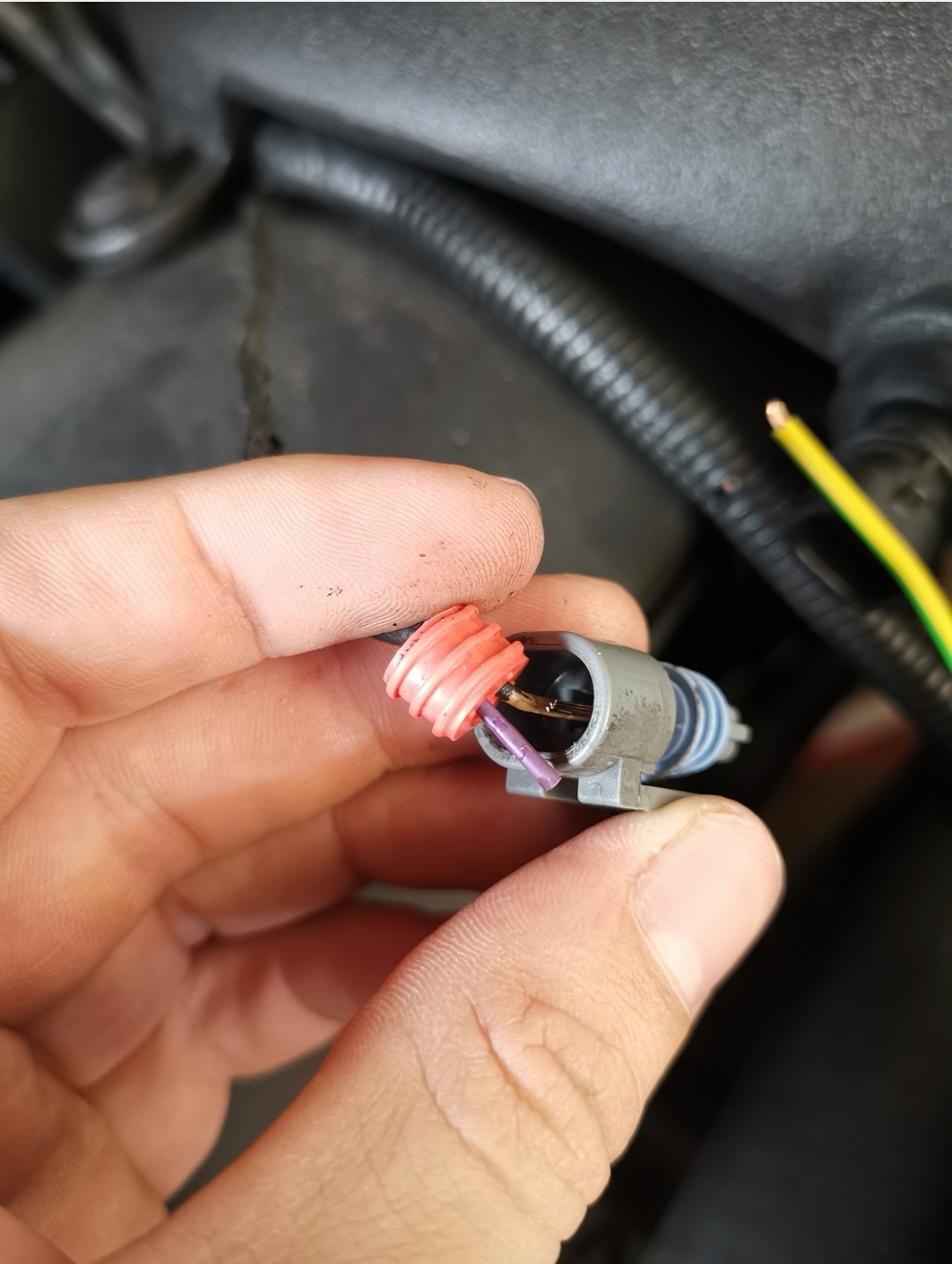

Nach dem der IAT Sensor erfolgreich getestet wurde, musste es ein Kabelbruch, oder Steckerproblem sein.
Jetzt habe ich erstmal das rote Gummi aus dem Stecker gezogen, was den Stecker vor Feuchtigkeit schützt. Da brechen die häufig, habe aber keinen Kabelbruch gesehen.
Dann misst man die Kabel, ob die Kabel beide Durchgang haben.

3. Verkleidung vom PCM abnehmen, 3 Schrauben unter dem Auto (eine davon etwas versteckt), diverse im Radkasten (alles mit 7er Nuss). Welche Verkleidung das ist sieht man sofort, wenn man sich das Bild von André ansieht.
4. Stecker vom PCM mit 7er Nuss rausdrehen (Achtung, anziehen später mit sehr wenig Drehmoment, ca. 8NM).

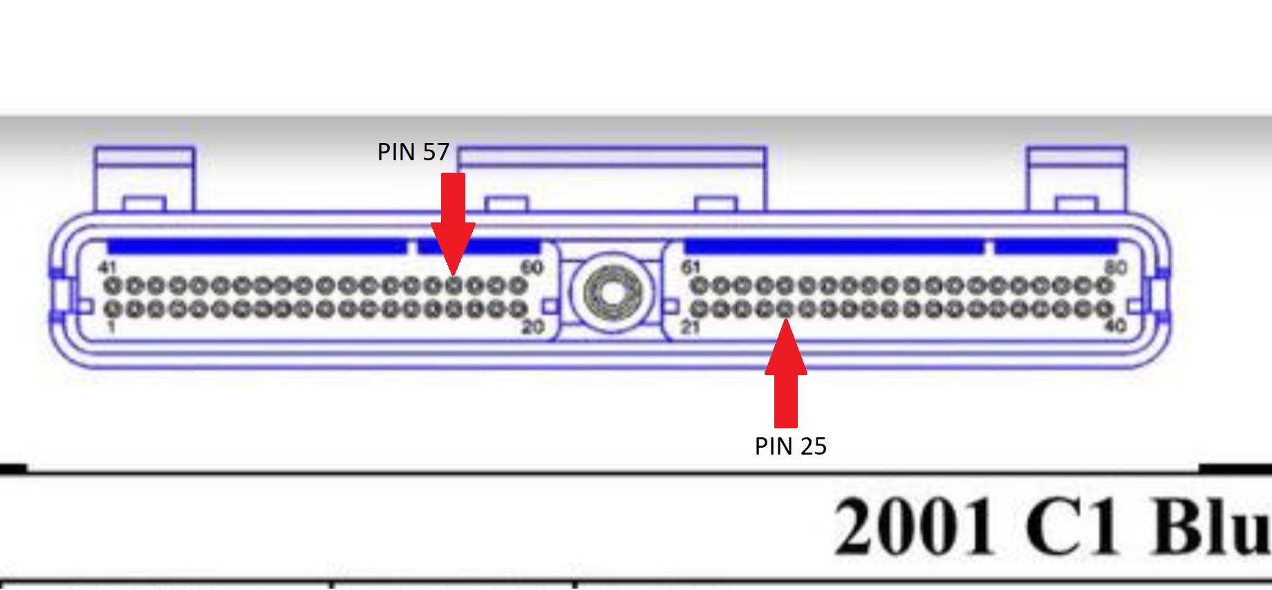

Wie von André Geschrieben bei Baujahr 99-04:
- braunes Kabel geht an Pin 25 (IAT Sensor Signal)
- violettes Kabel geht an Pin 57 (IAT Ground)
Hier wie die Pins nummeriert sind (ist hier vom blauen Stecker, aber der ist genauso nummeriert, wie der rote).
Numerierung Pins im PCM Stecker

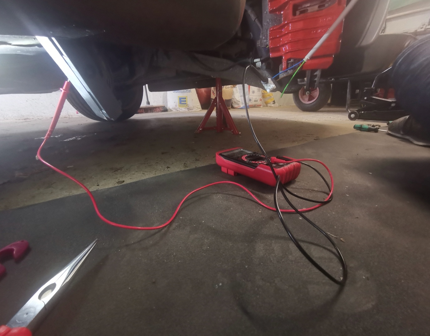

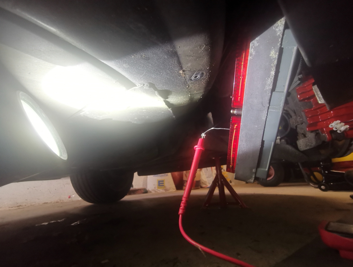

5. Da die Messpitze zu groß für die Öffnung im PCM war, habe ich eine Büroklammer zurechtgebogen und die als Verlängerung der Messpitze uns PCM gesteckt (Achtung, wenn die im PCM abbricht, ist die Kacke am Dämpfen).
6. Mit meinem noch vorhandenen 1,5MM^2 (haushaltsübliches 3-adriges Stromkabel) habe ich dann eine Verbindung vom IAT Stecker oben zum Multimeter hergestellt. Dazu die 1,5^2mm mit der Zange vorne flacher gemacht, sodass die in den IAT Stecker passen und da vorsichtig beide Anschlüsse belegen.
7. Am Kabel unten eine Lüsteklemme anstecken, damit man einfacher messen kann.
8. Vom abgezogenen PCM Stecker (mit der Büroklammer drinnen) jetzt das Kabel auf Durchgang prüfen, also von Büroklammer zur Lüsteklemme messen. Am besten zu beiden einmal messen, um sicher zu stellen, dass man auch das richtige Kabel erwischt hat.
Büroklammerverlängerung zum Messen
Messaufbau mit Lüsterklemme
Damit habe ich rausgefunden, dass das Kabel von PIN 57 (IAT Sensor Ground, Lila) einen Kabelbruch hat.

Falls zukünftig jemand das Problem haben sollte und den Thread hier ließt, schreibe ich den Weg mal auf, wie man weiter macht.

Jetzt kommt der spannende Teil, da ich kein professioneller Schrauber bin und ich entsprechend nicht alles an Werkzeug habe, ist hier einiges improvisiert
Weiter geht's gleich im nächsten Beitrag
Edit: Eine Million Rechtschreibtfehler korrigiert und Beschriftung der PIns im Bild hinzugefügt

Nach dem ich keinen Durchgang auf dem ground Kabel (Lila vom Stecker zum PCM messen konnte, wollte ich systematisch in das Kabel mit der Messspitze vom Multimeter pieken und schauen, ab wo ich Kontakt habe, um den Kabelbruch genau lokalisieren zu können.
Als ich dann den roten Stopfen ein 2. Mal vom IAT Stecker abgezogen hatte, kam diesmal das Kabel auch mit ab. Das Kabel war wie bei den anderen auch im Stecker gebrochen, aber die Isolierung war noch ganz, dadurch hab ich das beim ersten mal nicht gesehen.
Gebrochenes Kabel im IAT Stecker
Jetzt habe ich mir eine Lüsteklemme mit dem Cuttermesser zurecht geschnitten, so dass die in den Stecker passt und habe den Stecker an der Seite aufgeschnitten (ich brauche ja sowieso einen neuen) und habe das verbunden um zu testen, ob das Problem damit behoben ist. Hat wunderbar funktioniert, habe keine Fehler mehr im PCM.
Den Stecker wollte ich zuerst mit gekürzten Kabel neu verkabeln (bevor ich den zerschnitten habe) aber das Kabel, welches gebrochen war, war auch hinter dem Stecker so porös, dass ich es nicht mal mit dem teuren Knipex Abisolierwerkzeug absolieren konnte ohne, dass das Kabel wieder abbricht, desswegen Stecker mit Kabel neu.
Den Stecker habe ich bei Rockauto für ca. 26€ bestellt, der kommt in den nächsten Tagen an und dann tausche ich das gepfuschte Provisorium gegen den dann neu einzulötenden Stecker mit vormontiertem Kabel drann.

Kurzes Update:
Da das Provisorium gut gehalten hat, habe ich die richtige Reperatur aufgeschoben. Jezt nach guten 2 Monaten ist das Provisorium aber wieder kaputt gegangen und ich habe schnell den neuen Stecker angebracht.
Es empfiehlt sich also gleich das richtig zu reparieren, da es in absehbarer Zeit wieder kaputt geht.
