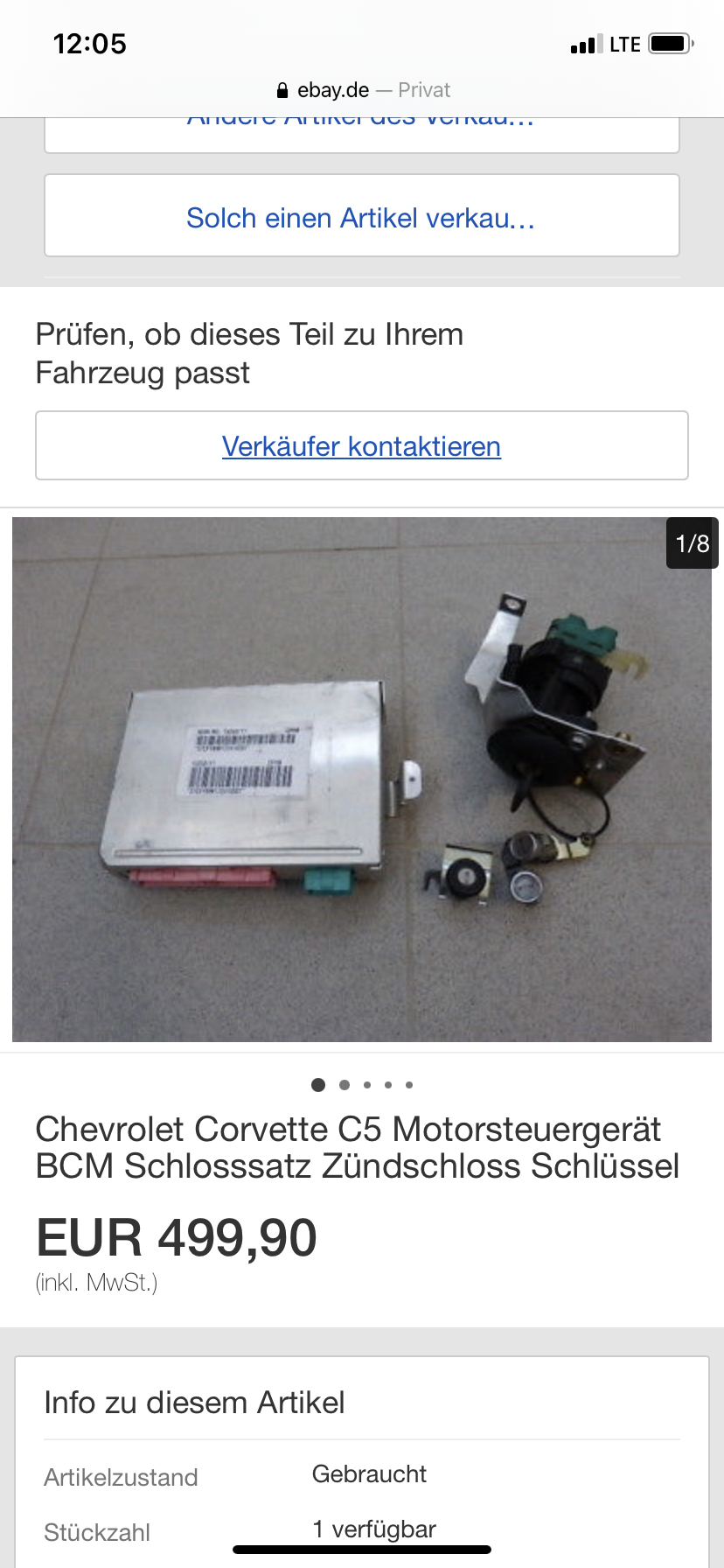

Ich bin auf der Suche nach ein Motorsteuergerät
C5 bj 2004 so wie auf dem Bild komplett Programm

Das Motorsteuergerät heißt bei der C5 PCM und sitzt unten im rechten Kotflügel.
Abgebildet ist das BCM ( Body Control Modul) was im Beifahrerfußraum sitzt.
Wichtig ist, da der Schlüssel mit zu bekommen, wegen der Wegfahrsperre (Schlüsselwiderstand)
Den Widerstand kann man nur einmal Programmiren und dann nicht mehr.

Du weist aber schon, das auf dem BCM und PCM Fahrzeugspezifische Daten sind.
Wie FGN , Ausstattung ( Optionen z.B mit oder ohne Sitzmemmorypaket Automatik / Schaltung usw.)
Da kann man nicht einfach irgend ein anderes nehmen, das muss mittel Servicecomputer ( z.B Tech 2 ) programmiert werden f ür das Fahrzeug.
Selbst wenn die GM Nummern auf den Geräten gleich sein sollten.
