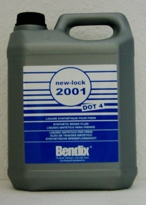

Hallo miteinander, Saisonstart steht vor der Tür
Wollte meiner Lady noch was gutes tun u. die Kupplungsflüßigkeit nach der ´´Ranger-Methode´´ etwas auffrischen.
Nun zu meiner Frage: Darf ich mischen ??? Laut GM ist DOT GM NR: 889588860 drin
Habe noch diese:
Hab zwar etliches bezüglich mischen gelesen, wollte aber sicher gehen.

- DOT 4.jpg (33.22 KiB) 9845-mal betrachtet

Ja das kannst Du nehmen. Dot 4 und Dot 3 sind mischbar. Ich habe bei mir z.b. Dot 5.1 drin. Was Du nicht nehmen darfst ist Dot 5.

Ähmmmmm Quatsch. Dot 4 darf man nicht nehmen nur wenn es kompatibel ist schwampe , dot 4 ist zu aggressiv
Re: Kupplungsflüßigkeit wechsel
Hi Dirk, also wenn ich mich nicht ganz irre: In der Bremse ist werksmäßig laut meiner! Kenntnis Dot 3 eingefüllt, in der Kupplung Dot4. Wie gesagt....laut meiner Kenntnis. Kann aber sein das ich falsch liege.....grübel.....schnell mal nachlesen....
So: für die Kupplung wird laut Manual super dot 4 vorgeschrieben, entspricht unserer Dot 5.1

Hallo, laut Handbuch:
Empfohlene Flüssigkeiten, Schmierstoffe und Teile
Empfohlene Flüssigkeiten und Schmierstoffe
Die unten durch ihre Namen, Teilenummern oder technische Daten identifizierten Flüssigkeiten und Schmierstoffe können
Sie von Ihrem Händler beziehen.
Verwendung Flüssigkeit/Schmiermittel
Motoröl
Für den Motor ist ein Motoröl erforderlich, das der Dexos2™-Spezifikation ent-spricht. Öle, die dieser Spezifikation entsprechen, sind am Dexos2™-Gütesiegel
erkennbar. Verwenden Sie nur Motoröle der richtigen Viskositätsklasse, die das
Dexos2™-Gütesiegel tragen. Siehe "Motoröl" im Benutzerhandbuch.
Motorkühlmittel
50:50-Gemisch aus sauberem Trinkwasser und ausschließlich DEX-COOL-Kühlmittel. Siehe "Motorkühlmittel" im Benutzerhandbuch.
Nur ZR1: Ladeluftkühleranlage
Hydraulische Bremsanlage Hydraulikbremsflüssigkeit DOT 3 (GM Teilenr. 88862806).
Scheibenwaschanlage Optikleen®-Waschmittel.
Flüssigkeitskupplung
Hydraulikkupplungsflüssigkeit Nur GM-Teilenr. 88958860, Bremsflüssigkeit
Super DOT 4 verwenden.

http://www.rangeracceleration.com/Clutch_Care.html
Which Clutch Fluid to Use?
You can’t go wrong by using the clutch fluid specified in your owner’s manual. That’s a GM-branded fluid. But note that GM now recommend Super DOT4 brake fluid for all Corvette clutches.
When considering alternative brands, keep in mind there is no magic fluid that prevents pedal woes. All fluids will degrade under aggressive driving and need changing regularly.
If you want an alternative to the GM-branded fluid, I’ve used Prestone brand with good results for eight years in three Z06s. That means, following the fluid change protocol with Prestone, I’ve had no clutch pedal issue. I am currently using Prestone DOT4 Synthetic in my 2006 Z06. But I have no reason to believe that my results would be different with any other good brand, so long as the protocol is followed.
If you’re running DOT3 fluid in the clutch, you ought to consider upgrading to DOT4, which is usually compatible with DOT3. But be sure to read the label on cans you’re considering. DOT4 brake fluid generally has higher dry and wet boiling points than DOT3. Given the minimal price difference between the two, it makes sense to use DOT4.

Ich habe zB das Blue Racing drin , hab ich in meiner c5 schon gehabt da dieses dot 4 mit dot 3 kompatibel ist
Wenn in der Kupplung DOT 4 ab Werk drin ist wird man mit der Verwendung einer DOT 4 Flüssigkeit bestimmt nichts verkehrt machen.
Bei der Bremse sieht das da schon anders aus, da kann es bei der Verwendung falscher Flüssigkeiten zum aufquellen der Dichtungen kommen.
Die von Dirk genannte ATE Blue Racing, heißt mittlerweile TYP 200, diese macht zumindest bei Bremse keine Probleme.
Hab nen Liter DOT 4 +bestellt.
