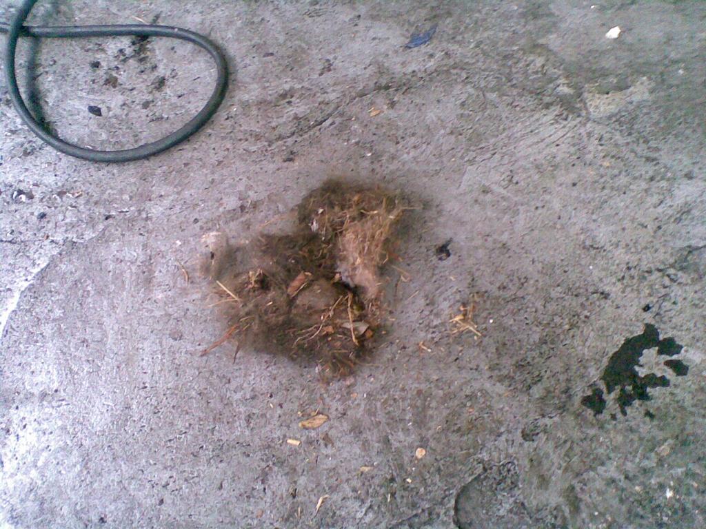

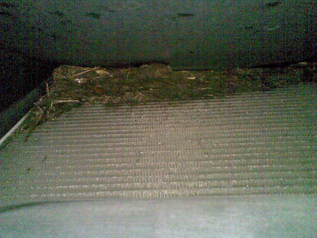

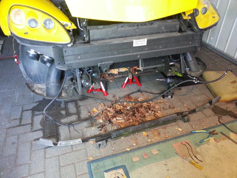

Hallo!
Ich musste gestern mal die Front abbauen weil sich das Wabengitter gelöst hatte. Man kommt nicht ran von außen um es irgenwie neu zu befestigen
Da viel mir etwas altes ,trockenes Laub bei den Kühlern auf. Fix die Gummilippe/Spoiler abgeschraubt,zum säubern, und dann :
...mit einem Draht zwischen den Kühlern alles ausgeräumt. Das da überhaupt noch Luftstrom stattgefunden hat ,ist ja erstaunlich.Kühlprobleme hatte ich aber noch nie!
Gruß Rüdiger![bye [smilie=bye.gif]](./images/smilies/bye.gif)

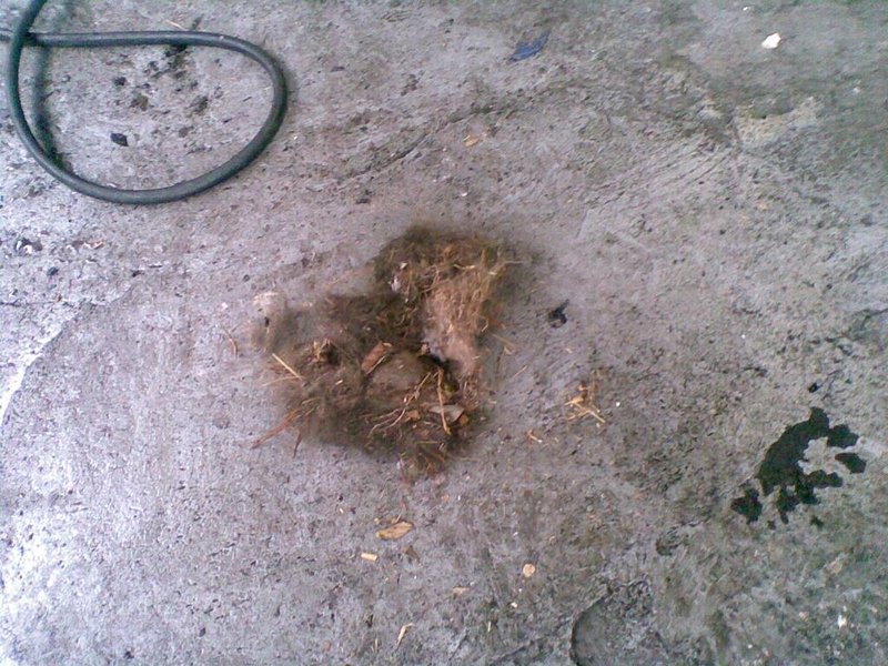

Gruß Rüdiger
- einen halben Baueimer Laub angesaugt!
- K800_2016-04-01 12.55.44.JPG (99.14 KiB) 14933-mal betrachtet
Gruß Rüdiger!

Das mache ich jeden Herbst...
Re: Kühler- Überraschung
m4tz3 hat geschrieben:Muss man die ganze Front abbauen um da ran zu kommen? Oder gehts auch irgendwie anders?? Würde ich bei meiner auch gerne mal weg machen falls was drin steckt...
Es reicht wenn man das Mittelteil von der Lippe unter dem Auto demontiert diese verdeckt nämlich den Spalt zwischen den beiden Kühlern so das das angesammelte Gelumlpse nicht nach unten durch fallen kann.

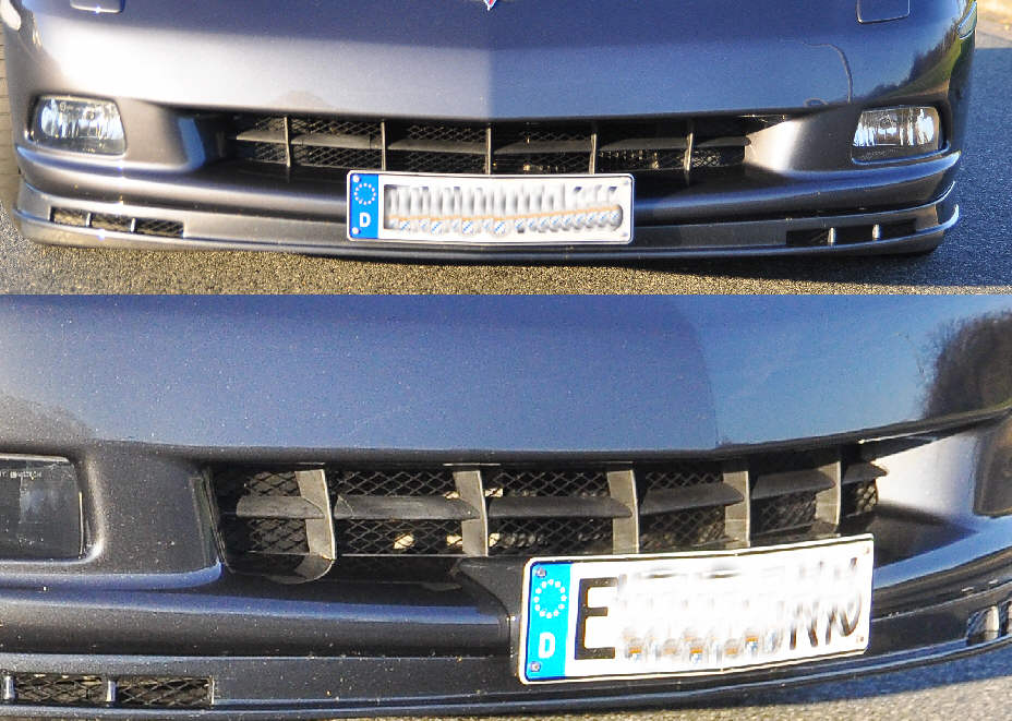

Moin,
mögliche Abhilfe schafft hier ein Gitter hinter den Frontgrill.
Gruß Bob_50

@Bob_50 : wegen diesem Gitter(hat die Geiger-Truppe damals hinter die Front angeschraubt-und jetzt war's an 4 Stellen ab) ,habe ich das ja erst bemerkt was sich dort zwischen den Kühlern ansammelt ...
@Mr.Magicpaint : Hast recht!
einmal im Jahr den Mittelteil vom Spoiler unterm Kühler abschrauben und den Mist ausräumen .....
einmal im Jahr den Mittelteil vom Spoiler unterm Kühler abschrauben und den Mist ausräumen ..... ![bye [smilie=bye.gif]](./images/smilies/bye.gif)
Gruß Rüdiger!

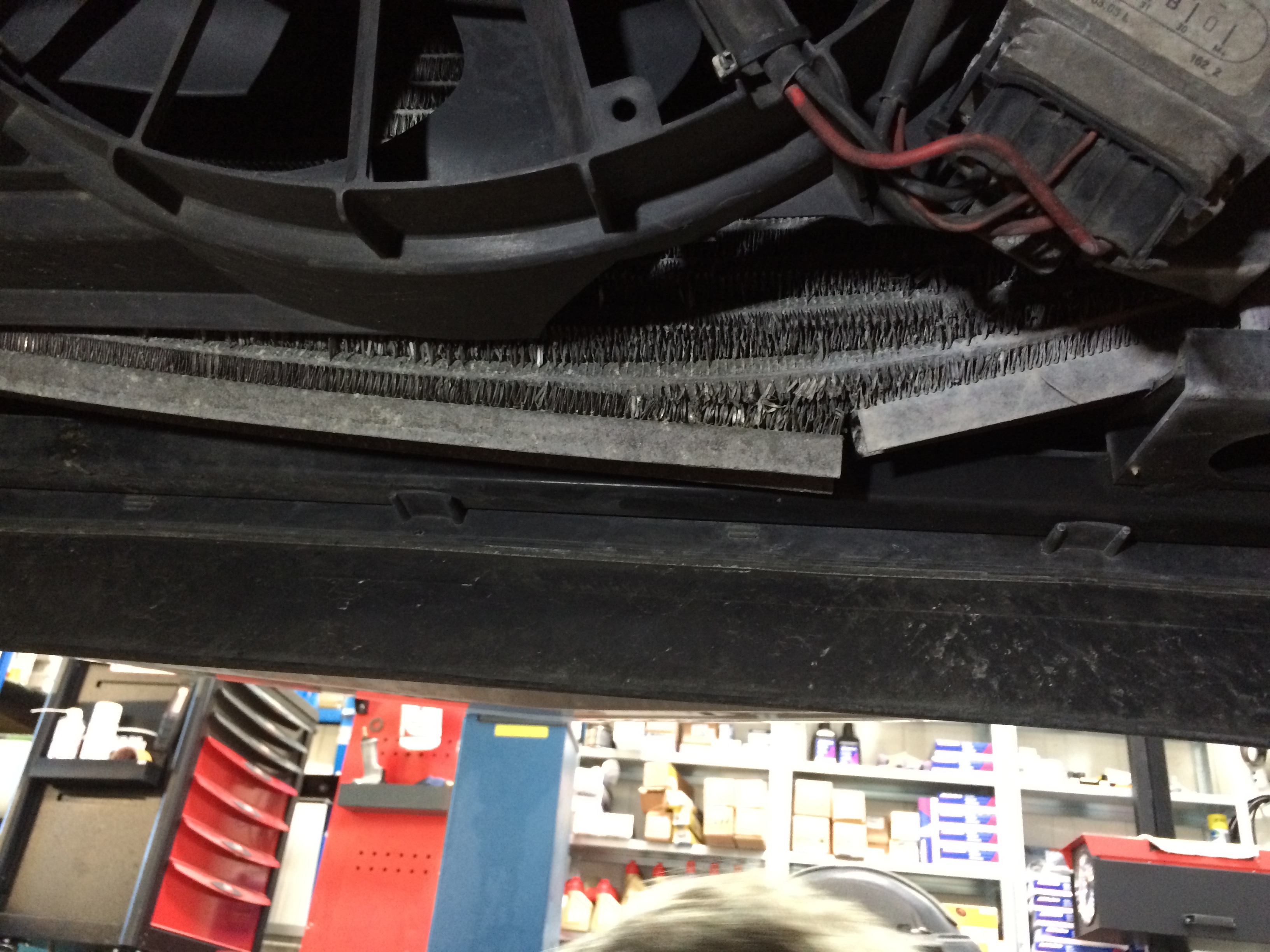

Mich hat der Zustand des Kühlers etwas schockiert... der war sogar gebogen... wir haben ihn dann gegen einen Z06 Kühler getauscht...

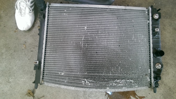

So sah mein Kühler vor dem Austausch aus.

Genau wie bei meiner C6 - biegen sich die alle nach unten und brechen dann?
