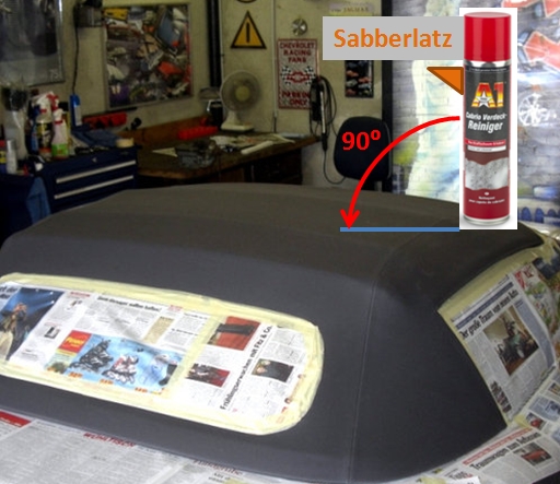

RainerR hat geschrieben:... es gab lauter braune stecknadelkopf grosse Punkte ...
Der Trick, um das zu vermeiden ist wohl, die Dose "aufrecht" zu halten, also im 90 Grad Winkel zum Verdeck.
Dazu würde ich an der Dose noch einen "Sabberlatz" ankleben, damit die von der Spraydosendüse nicht sauber zerstäubten Partikel nicht auf das Verdeck tropfen können.
Das sollte es gewesen sein.
So, meine ich... [smilie=biggrin.gif]

Beitragvon xx.flash » 16.07.14, 07:27
Nachtrag:
9 Monate nach der Imprägnierung des Verdecks, der ultimative Hardcoretest.
Was soll ich sagen - "it works"! [smilie=good.gif] [smilie=good.gif]
Von "verkleben", oder ähnlichem, keine Spur. Alles gut, somit Ziel zu 100% erreicht.
