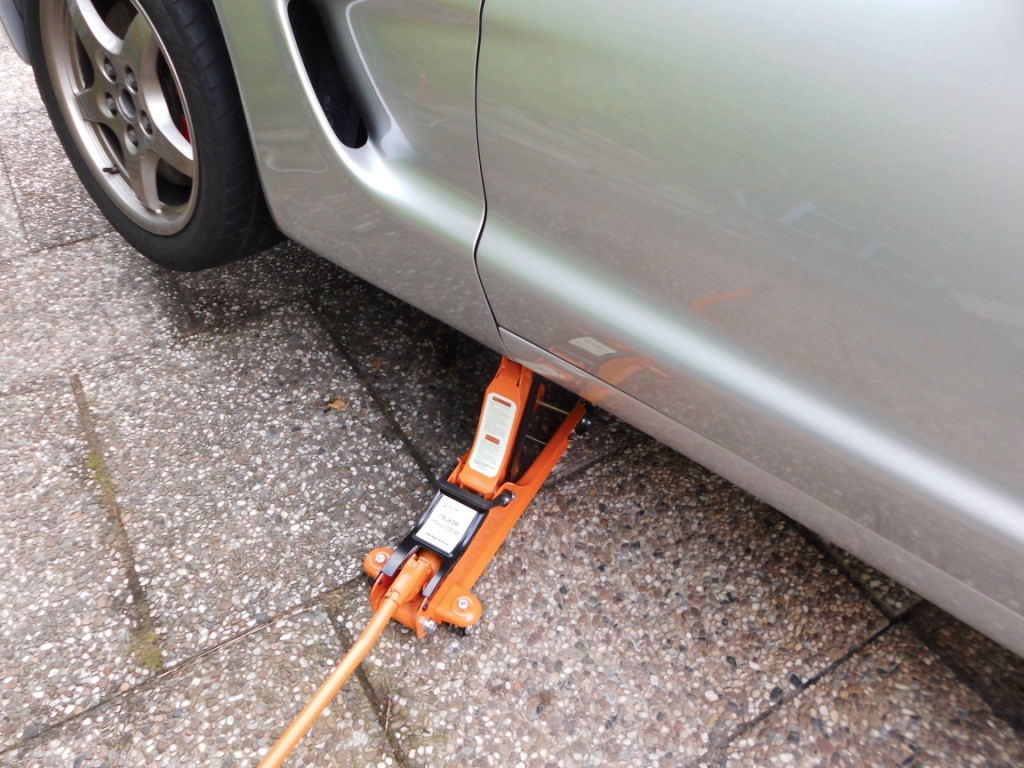

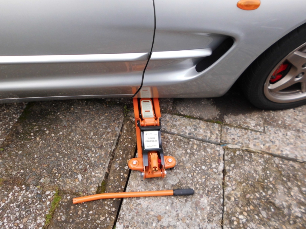

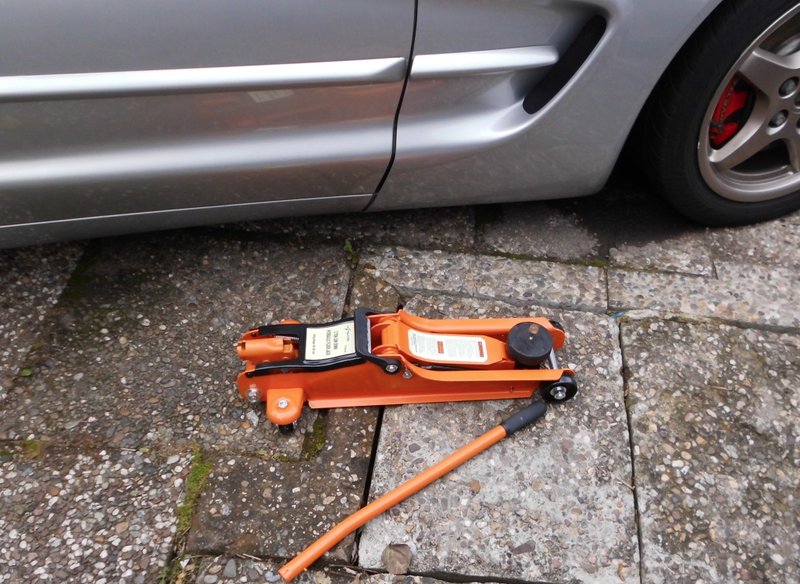

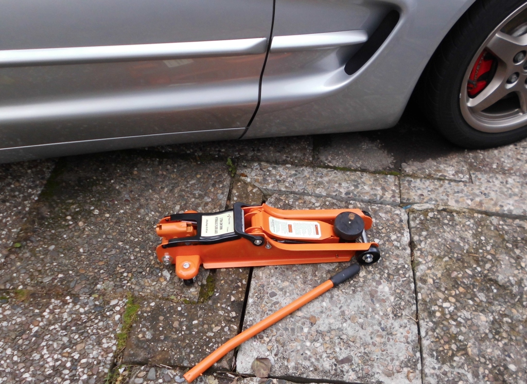

Hallo, ich habe das Problem, das ich die Vette nur anheben kann, wenn ich vorher auf
ein paar Bretter fahre.
Die ist einfach zu tief für eine normalen Wagenheber.
Es gibt welche mit mindestens 58 mm sich absenken.
Die kosten aber ab 300 Euro aufwärts.
Ich bin beim Nachban über eine gestolpert.
Gleich mal bestellt . Kommt so um die 50 Euro neu.
http://www.ebay.de/itm/2-25T-Low-Profile-Wagenheber-80-365mm-6-LEDs-TUV-GS-tiefer-Rangierwagenheber-/360619193368?pt=LH_DefaultDomain_77&hash=item53f6943418

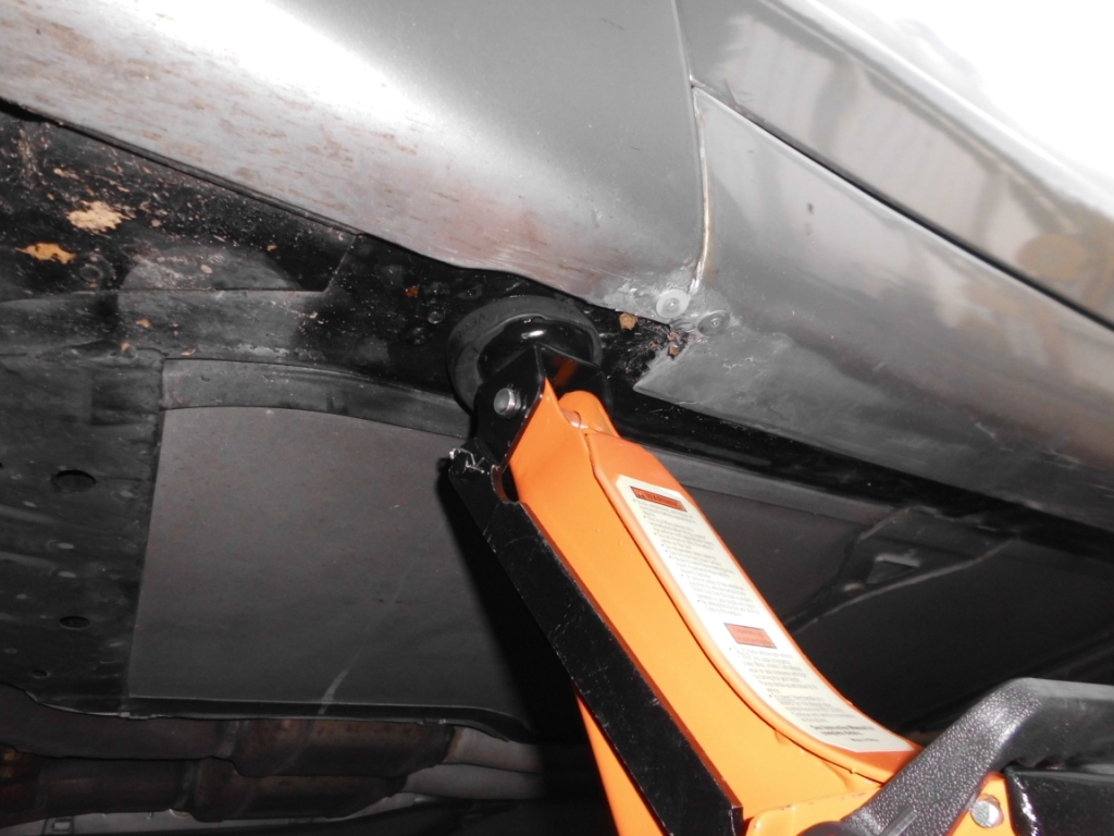

Im Anhang ein paar Bilder. Meiner ist der gleiche, hat nur eine anderer Farbe.
Den Teller des Hebers könnte man auch noch abnehmen, dann komme ich von 80 auf 75 mm Minimumhöhe .
War aber bei meiner C5 nicht nötig.
Die Gummischeibe ist ein Eiskockypuck , der noch dazwischen passt.
