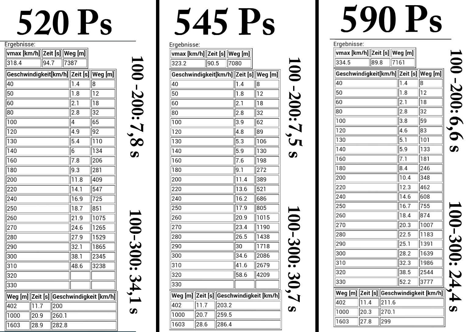

Auf dem Bild im Anhang seht Ihr ein paar Werte für Z06 mit 520 Ps, 545 Ps und 590 Ps. Die Zeiten kommen sehr genau hin.
Als Beispiel hat die C&D die Z06 von 0-241 mit 17 s gemessen, das Tool hat 16,9 is 240 errechnet.
Milti hatte mit seinen 550 Ps 34-35 s von 0 - 300 gemessen. Stimmt auch!

Drahtzieher - Beiträge: 1764
Re: Beschleunigung euer Corvettes SELBER ermitteln
Nighthawk 2307 hat geschrieben:
@TIKT: Du hast im CF (threat hieß 10-300 oderso ähnlich) doch mal geschrieben, dass deine Rote Z06 von 100-300 in 24,5 s geht? Und die 6,6 s von 100- 200 hattest du doch auch mal geschrieben. Das passt mit dem Tool ganz gut.
Philipp,
genau da liegt ja das Problem!
Da werden meine Daten als Grundlage herangezogen, falls es nicht meine Daten sind, da würde ich mal gerne das File sehen wo sowas nochmal dokumentiert und offen gelegt wurde?!?
Da ja so gut wie niemand Werte postet, wurden in der Vergangenheit viel zu Oft meine für irgend welche Referenzen herangezogen.
Ich habe aber auch oft genug betont, das ich natürlich versuche das für mich am beste Ergebnis heraus zu fahren und nur ich weiß wie dabei vorgehe, bzw. welche Maßnahmen ich für einen solchen Lauf ergreife, damit das alles so schön und schnell aussieht.
Das ist doch dann aber nicht Repräsentativ und wenn dann irgend ein Wichtigtuer auch noch anfängt daraus eine theoretisch noch bessere Zeit daraus zu bauen, dann wird es gerade Vogelwild!
Ich weiß wie groß allein der Unterschied zwischen 18" und 20" Rädern ist, dabei spielt das Gewicht eher keine Rolle, waren die Fahrhilfen an oder nicht, wenn sie aus waren ist es wichtig einen guten Lauf zu erwischen. Zu viel Schlupf und die Zeit wird schlechter, kein Schlupf dann passt es auch nicht, wieviel Sprit ist an Bord, wie sehen die Reifen aus? Wechsle ich die Spur wird der Lauf schlechter. Wind denn kann man ohne Windfahnen überhaupt nicht bestimmen und selbst wenn man die Windrichtung weiß, weiß man noch lang nicht wie stark er weht?
Extrem viel hängt vom Fahrer ab, auc dazu habe ich schon zig mal geschrieben, das ist sicher kein Hexenwerk, aber bis man es perfekt wiederholbar hinbekommt, muss man einfach immer und immer wieder üben, üben, üben!
Wer macht sowas den und selbst die Journalisten haben nicht die Zeit und Lust mit ein und dem selben Auto solche Übungen zig mal zu wiederholen?
Ich hab die schlechten Läufe nie gezeigt, sondern immer den zweitbesten und die, die dann am nächsten lagen. Für´s genaue ausrechnen muss man einfach extrem viel, extrem genaue Daten haben, je mehr von diesen wichtigen und unwichtigen Parametern fehlen, umso weiter ist man von der Realität entfernt!
Da hilft es auch nicht, wenn man aus Sympathie das was einem erzählt wird glauben mag oder nicht.
Der 991 GT3 ist das beste Beispiel dafür, das man es eben nicht rechnen kann.
Ich hab es wie gesagt mehrfach probiert, dabei ist mir aufgefallen das es bis zu einer bestimmten Geschwindigkeit relativ gleichmäßig vorwärts geht, dann aber bricht es extrem ein, m.M. nach kommt dann extrem die Aerodynamik ins Spiel und wer will da irgendwas ausrechnen bitte, wer weiß denn schon was da für Kräfte, ab 260, 270, 280, 290, 300 oder mehr wirken und welchen Einfluss das auf´s Ergebnis nimmt?!
Man kann so eine Tabelle sicher als Orientierung hernehmen und ist für jemanden der sich damit so überhaupt nicht befasst, sicher ein gute Hilfe und solange man die Leistungsangaben auf 10-20 PS errechnet, dann ist das sicher ganz OK.
Aber wenn mir eine/r anfängt zu erzählen, das er/sie 2 Stellen nach dem Komma ausrechnen kann, dann weiß ich das es dabei um reine Selbstdarstellung geht oder aber der/die brauch dringend professionelle Hilfe, weil da ganz andere Probleme und Defizite vorhanden sind!
Wir leben in einer Zeit, wo es für jeden Scheißdreck ein elektrisches Helferlein gibt, da kauft man sich ein solches Gerätchen und geht messen, diese Geräte sind eventuell auch nicht zu 1000% genau, aber alle mal besser und genauer, als irgend welche Rechenorgien.
Hallo Thomas,
die Daten sind ganz, ganz einfach, und ich will Dir das gerne offenlegen.
Ich habe nach d’Alembertsch [1] schlicht ein Kräftegleichgewicht am Fahrzeug für Geradeausfahrt gebildet. Es ergibt sich:
Summe der Kräfte = 0
0 = Radkraft - Luftwiderstand - Reibung - Beschleunigungskraft - Hangabtriebskraft
mit:
Luftwiderstand = 1/2 * Luftdichte * (Fahrzeuggeschwindigkeit+Gegenwindkomponente)^2
Reibung = Masse * Erdbeschleunigung * Reibbeiwert
Beschleunigungskraft = Translatorischer Anteil + Rotatorischer Anteil = (Masse * Beschleunigung) + (Trägheitsmoment/dynamischer Radhalbdurchmesser^2 * Beschleunigung)
Hangabtriebskraft = Masse * Erdbeschleunigung * sin(Steigwinkel)
Jetzt wird die Gleichung mit der Fahrzeuggeschwindigkeit multipliziert (denn Leistung = Kraft * Geschwindigkeit) und es ergibt sich:
0 = Radleistung - Luftwiderstand * Geschwindigkeit - Reibung * Geschwindigkeit - Beschleunigungswiderstand * Geschwindigkeit - Hangabtriebskraft * Geschwindigkeit
Das Ganze jetzt nach der Beschleunigung umgestellt und im Intervall von 0,1s durchiteriert, d.h. im 0,1s Rhythmus wird die Beschleunigung errechnet und die Geschwindigkeit nach den 0,1s. Diese Geschwindigkeit ist dann wieder der Startwert für die nächste Iteration usw.
So bekommt man schöne Weg-Zeit, Beschleunigung-Zeit und Geschwindigkeit-Zeit-Diagramme. Aktuell habe ich noch nicht implementiert: Luftdruck, Luftfeuchtigkeit, Temperatur, Wind und Gefälle. Da fehlt einfach aktuell die Zeit. Weiterhin gibt es die Unschärfe, dass ich den Luftwiderstandsbeiwert nicht als Funktion der Geschwindigkeit darstellen kann. Denn dieser ändert sich je nach Auftrieb bei jedem Fahrzeug individuell - das kann ich ohne tiefere aerodynamische Daten des KFZ nicht errechnen.
Implementiert ist jedoch: Änderung des Reibbeiwert als Funktion der Geschwindigkeit, Änderung von Radschlupf und Walken des Rades als Funktion der Raddrehzahl, Kompressibilität der Luft und vieles mehr.
Für das Anfahren bzw. extreme Beschleunigungen habe ich die oben beschriebene Grenze in Abhängigkeit zur Schwerpunktlage / maximalen Verzögerung eingebaut - sonst würde eine ZR1 in 1s auf 100 beschleunigen. Hier ist eindeutig die Traktion der limitierende Faktor.
[1] http://de.wikipedia.org/wiki/D%E2%80%99 ... es_Prinzip
