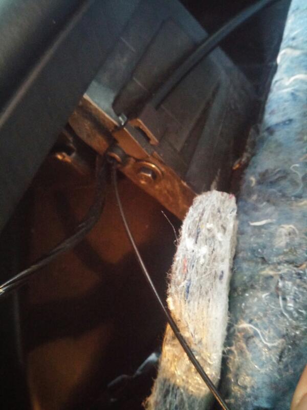

Da es nun bald wieder soweit ist und ich diesen Winter wahrscheinlich die Batterie wegen den Airbags abklemmen werde (Fahrersitz kommt zum Sattler) - wo genau sotzt diese dämliche Zusatzsirene bei der 08er C6 Coupé?
Als beim Rückruf wegen dem Sicherungskasten der Mechaniker die Batterie abklemmte, nervte diese Sirene unendlich und lies sich nicht abstellen. Möchte diese nun entfernen oder abstecken bevor beim Einwintern dann das Gehäule losgeht ;-)
Bin für Tips dankbar wie ich an das Teil komme [smilie=bye.gif]

Beitragvon Micha » 03.10.15, 11:49
Glaub die sitzt hinten links unter dem teppich zum radkaseten ( meine Ich mal gelesen zu haben )

Beitragvon schwampe » 03.10.15, 11:51
Hi Peter, Kofferraum linke Seitenverkleidung, relativ mittig. Da ist ne Strebe und daran ist die Sirene verschraubt. Also einfach den linken Seitenteppich etwas wegklappen, dann siehst Du sie.

Beitragvon peterC6LS3 » 03.10.15, 12:47
Cool vielen Dank - einfach Stecker ab und das wars?

Beitragvon schwampe » 04.10.15, 10:31
Jepp!

Beitragvon peterC6LS3 » 04.10.15, 13:46
Soeben ausgebaut und losgegangen - nach 1 Minute Tauchgang im Wasserkübel war auch endlich Ruhe [smilie=crazy.gif]
Anbei noch ein Bild falls das auch jemand mal machen möchte ;-)
