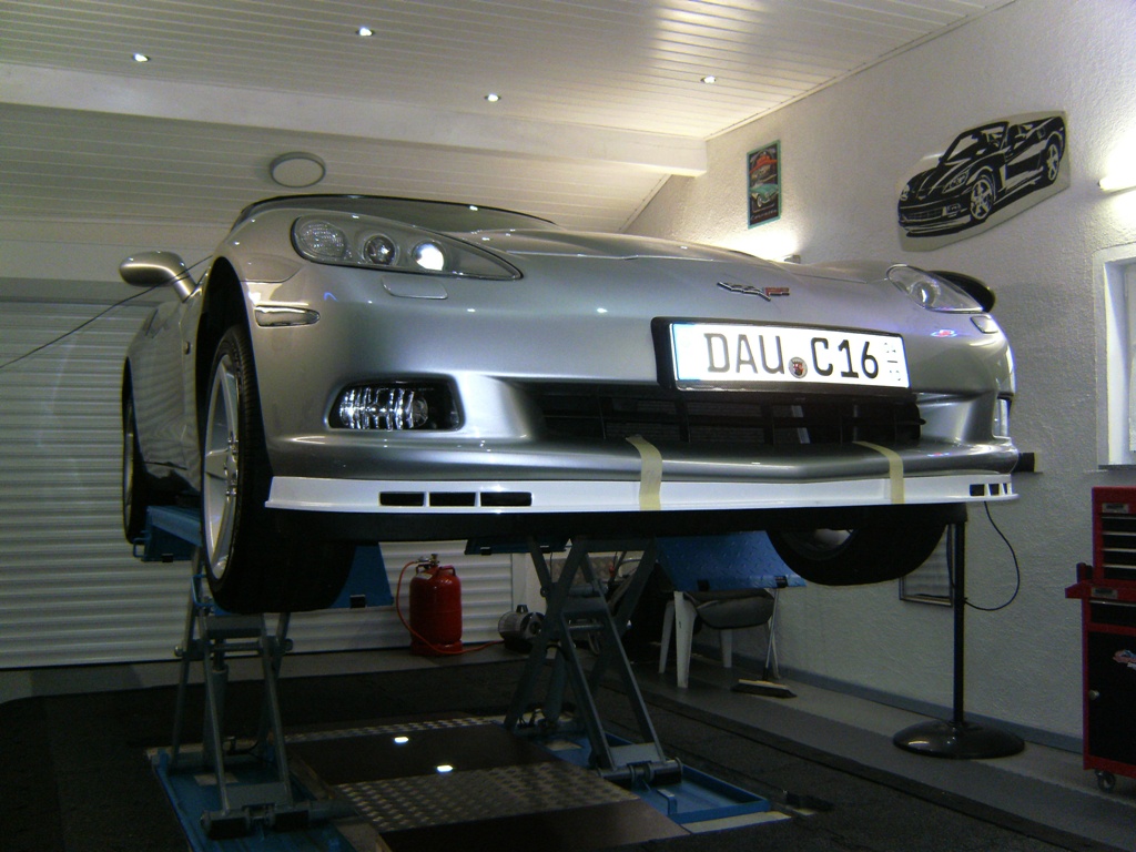

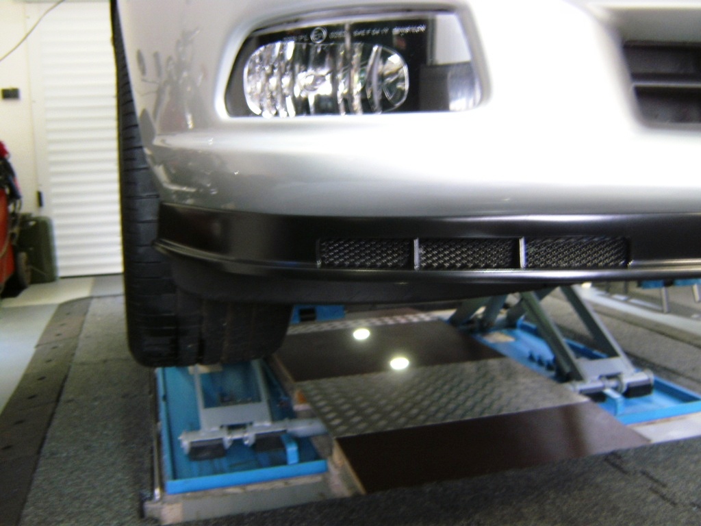

So siehts bei mir aus:
Ist auch nur ne Twinbusch, halt China Schrott, aber für nicht professionellen / dauerhaften Einsatz okay, und braucht eben Druckluft für die Sperrklinken.
Wegen Hubhöhe ging leider nur ne Schere, hab extra nen Rollhocker gebaut und einigermaßen bequem drunter werkeln zu können.
Nervig sind auch die "Rohre" zwischen den Rampen (Kabal-/ Schlauchdurchführund und wahrscheinlich Verstrebung).
Mit ner Schere hast zumindest keine Probleme mit den Hebepunkten, professionell würde ich eigentlich nur Nussbaum nutzen, da ich bisher mit Quali und Service nur gute Erfahrungen gemacht hab ;)
Grüssle Daniel
DJ_Miracle - Beiträge: 487
- Wohnort: Mannheim

DJ_Miracle hat geschrieben:So siehts bei mir aus:
Hätte ich jetzt nicht gedacht.

Ich habe meine Twin Busch mittlerweile über 3 Jahre. Das die Bühne Schrott ist kann ich absolut nicht bestätigen.
Mag ja sein das es im harten Dauereinsatz zu Problemen kommt, aber mal im ernst, welcher Privatnutzer fährt tagtäglich mit dutzenden von Fahrzeugen 8 Stunden auf die Bühne und schruppt darauf herum.
Ich finde das Preis Leistungsverhältnis geht hier in Ordnung.
Wenn man allerhöchste Ansprüche stellt, dann ist die Nussbaum schon besser, aber eben auch teurer.
Die störenden Querstreben kann man abdecken, habe ich bei mir auch so gemacht.![bye [smilie=bye.gif]](./images/smilies/bye.gif)

Die entwickeln in Deutschland - schreiben sie und mehr nicht
Wobei ich die Scheerenbühne sehr gut finde, gerade für die Corvette wegen der Aufnahmepunkte.
Für den Hobbybastler ist auch eine Twinbusch allemal besser als eine uralte gebrauchte Bühne ohne Tüv!
Allerdings hat die Bühne, wenn sie genauso aufgebaut ist wie die Zweisäulenvariante von Twinbusch, ein Manko.
Man muß wohl beim anheben immer über einen bestimmten Punkt kommen, bevor man wieder ablassen kann, bedeutet wenn du die Aufnahmepunkte nicht getroffen hast, mußt du vor der Möglichkeit einer Änderung/Verstellung weiter hochfahren
- so habe ich es in Erinnerung, bitte korrigiert mich wenn das nicht stimmt.
Ich finde die Bühne gut, besonders praktisch wenn man sie in den Boden einlässt.

@GMC
Müll weil sie sich verzieht, du kannst über die Position der Endschalter der Kliken hinaus fahren, dann sprechen diese nicht mehr an, Bühne hält den Druck nicht, sackt immer minimal ab bis sie in den Klinken hängt, starke Vibration des Motors..würde ich alltäglich damit arbeiten nicht tolerierbar, aber so (und vorallem zu dem Preis :)) schon.
Selbst wenn ich die Streben abdecke, ändert es ja nix dran dass sie im Weg sind :) :)
Meine ist auch über 3 Jahre alt und tut noch ;)

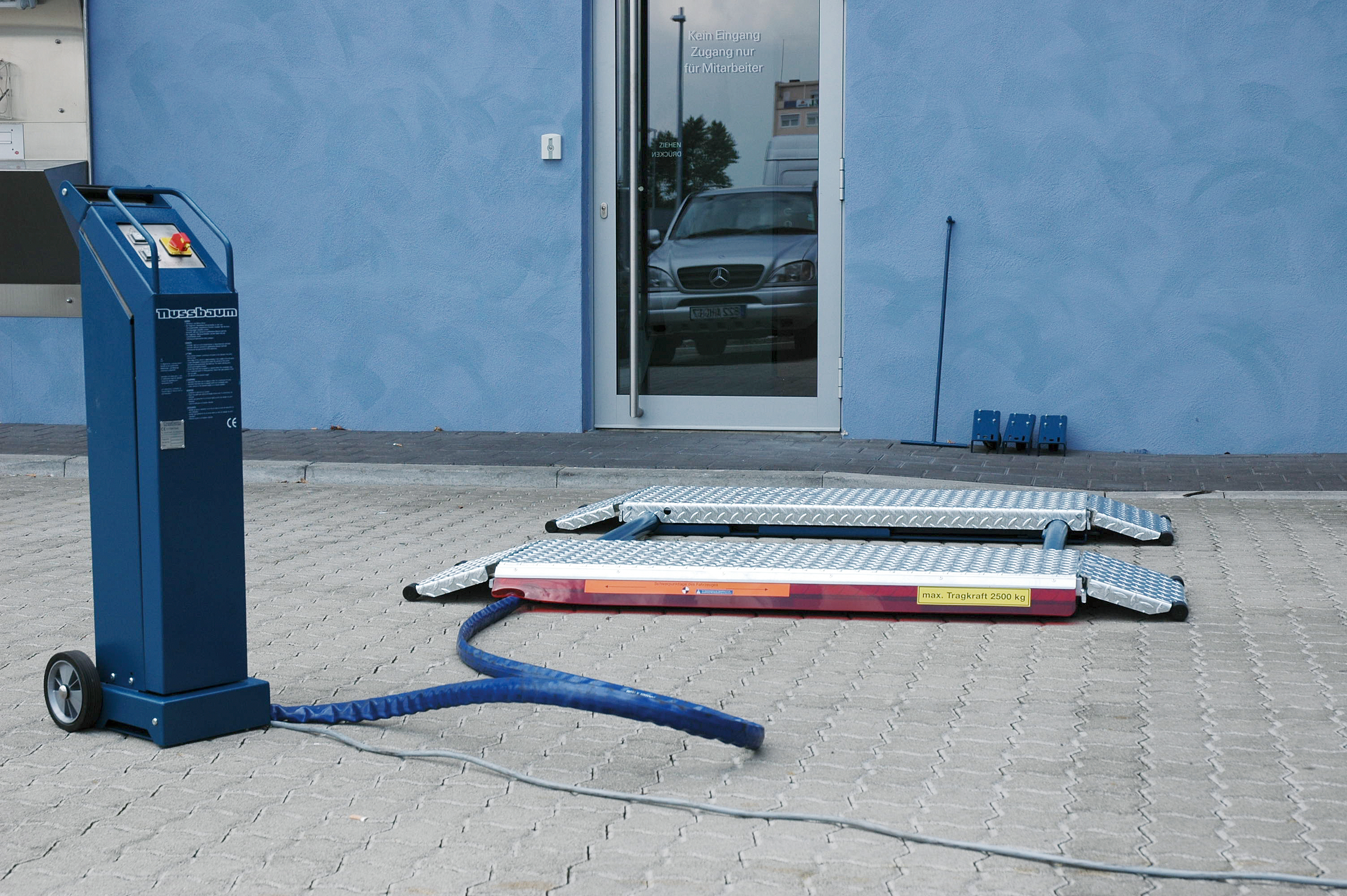

Re: Welche Hebebühne würde ihr nehmen ?
hausmeister hat geschrieben: ... Nussbaum Sprinter Mobil 3000 hat jemand mit der zufällig schon Erfahrungen sammeln können?
Ich kenne einige Reifenhäuser die diese mobilen Bühnen zum Winterbeginn, aufgrund der hohen Nachfrage an Räderwechselterminen, ihrem normalen Equipment hinzu fügen. Alle sind voll des Lobes.

@DJ-Miracle
Bei mir sin keine Streben mehr im Weg. Abgesackt ist ist sie bisher auch nicht. Sie fährt auch nicht ruckartig hoch und knallt gegen den Schweller.
Sie ist aber auch nicht im Dauereinsatz und wird pfleglich behandelt,![crazy [smilie=crazy.gif]](./images/smilies/crazy.gif)
Bei dir is se eingelassen, bei mir ja leider nicht....
So das Thema Lift hat sich dann bei mir erst mal erledigt, habe gestern einen Nussbaum Sprinter Mobil 3000 gekauft. Ist kanpp ein Jahr alt sieht aber noch aus wie neu. Wir mir die Tage auch noch direkt an die Werksatt geliefert. Machte einen super Eindruck bei der Besichtigung, da musste ich gleich zuschlagen.
Sobald sie da ist mach ich ma Bilder.
Gruss Adi
