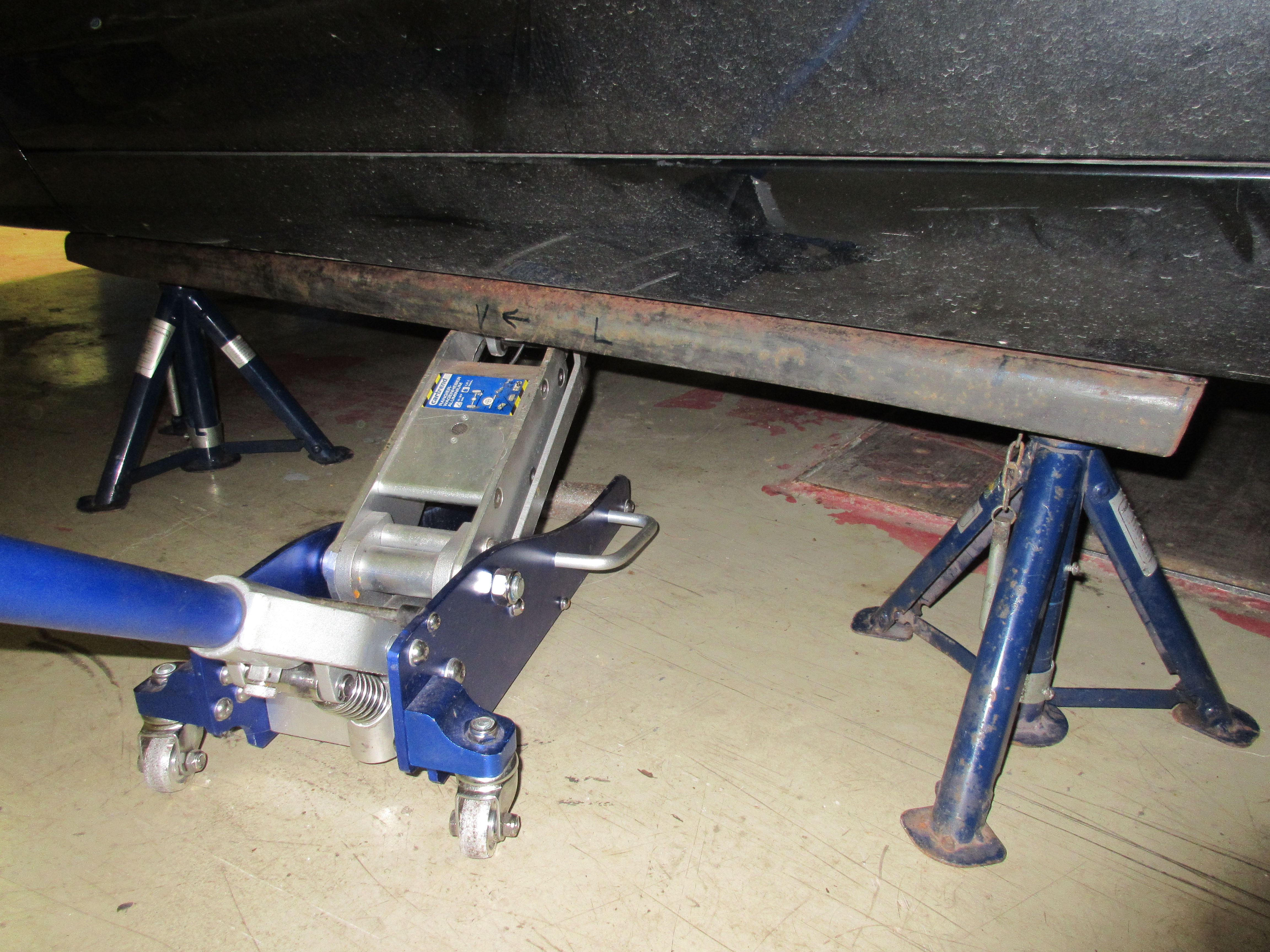

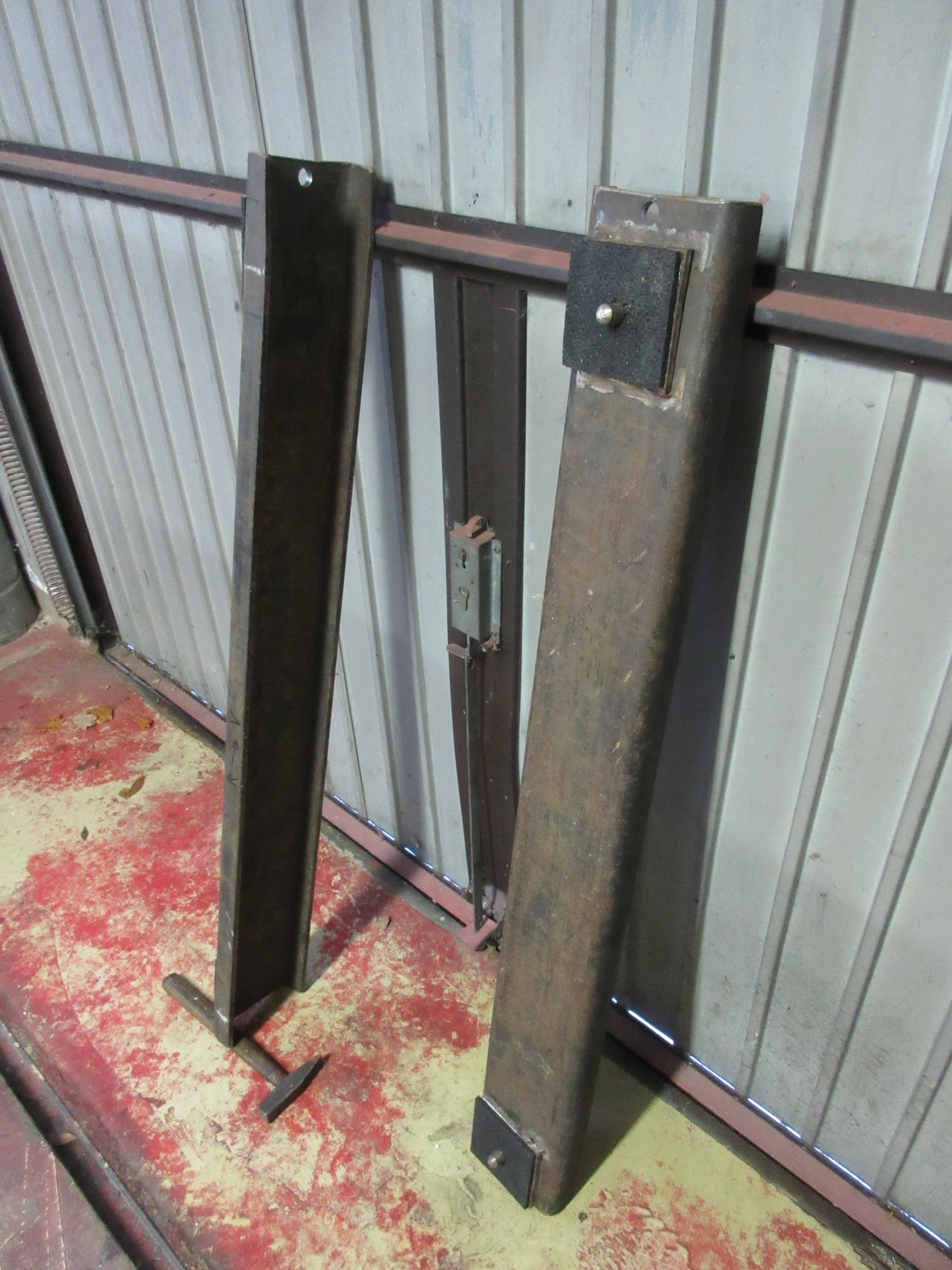

Da ich im Winter die erforderlichen Inspektionen ausführe und die Vette aufgebockt sein muß, habe ich dazu folgende
Hilfsmittel im Einsatz: 1. Wagenheber 2. Stützböcke 3. selbst modifizierte U- Stahlprofilschienen.
Die Schienen sind als Verlängerungen für Gabeln eines Staplers im Einsatz gewesen und folgedessen entsprechend verwindungsssteif. Für meine Zwecke änderte
ich sie um: Habe die Schienen auf erfoderliche Länge gekürzt und mit Aufnahmeelementen versehen.
somit kann ich die Vette komlett auf einer Seite anheben und die Böcke unterstellen.
