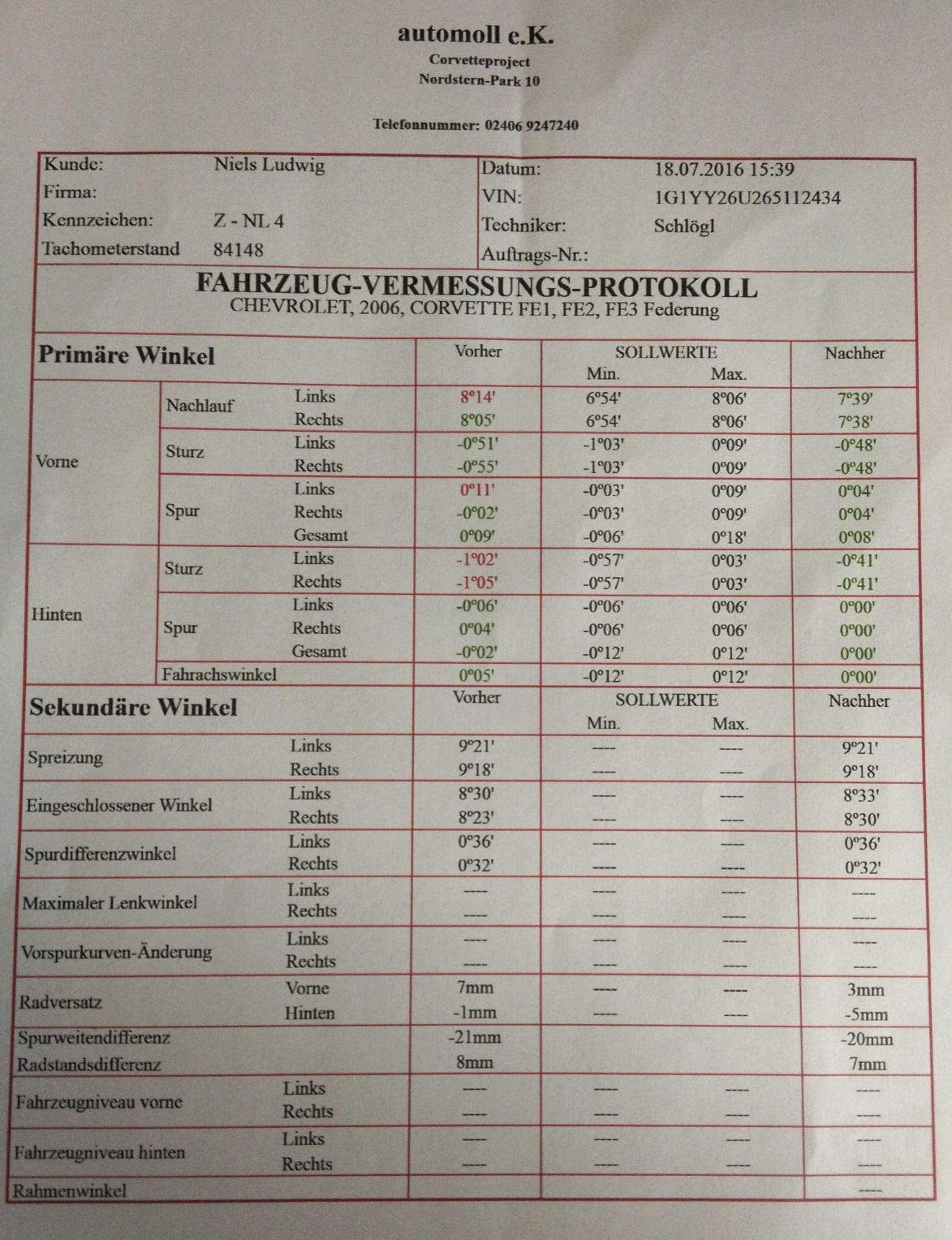

Beitragvon Sweetdreamer » 19.07.16, 14:35
So. Ich hatte gestern Termin beim Werner und es wurde folgendes erneuert: Traggelenke an den unteren Dreieckslenkern vorn (Gummis gerissen) und die vorderen Koppelstangen. Dazu wurden neue Reifen (Michelin Pilot Supersport) montiert sowie die 3-teilige originale Spoilerlippe. Die ganze Fuhre wurde außerdem etwa 1cm höhergelegt.
Ich bin dann gestern Abend die 560km nach Hause gefahren und was soll ich sagen, es ist ein völlig neues Fahrgefühl [smilie=dance4.gif]. Nach Eisenach, wo die A4 3-spurig wird und es keine Geschwindigkeitsbegrenzung gibt, hab ich der Lady mal ordentlich die Spuren gegeben. Sie läuft jetzt selbst im Bereich um die 260/280 wie auf Schienen durch die Kurven. Leichte Unebenheiten werden weggebügelt.
Früher hatte ich auf der Autobahn bei jeder Kurve, die ich um die 200km/h durchfahren habe, Angstschweiß auf der Stirn [smilie=shok.gif]
Hier das Protokoll:

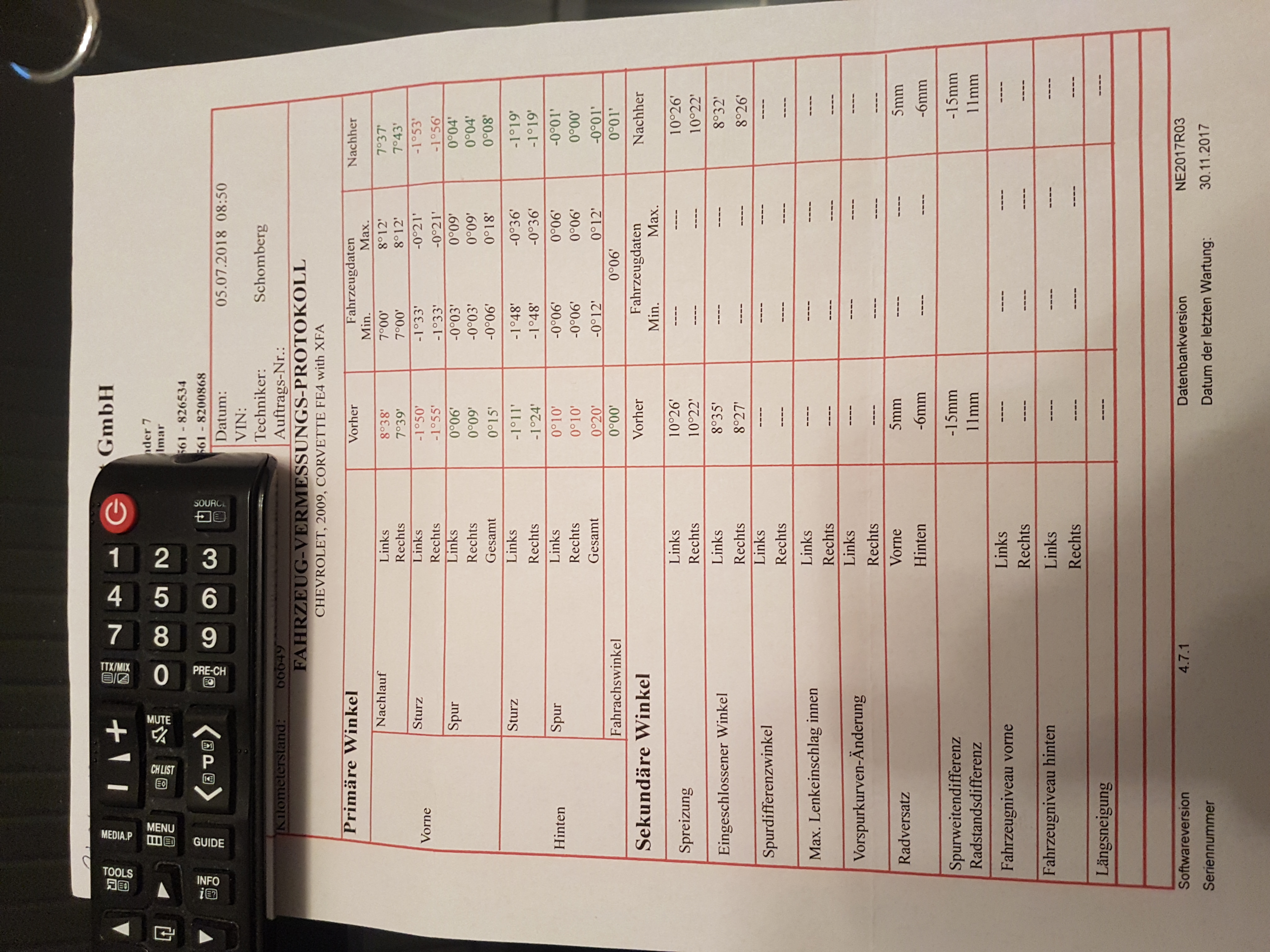

Beitragvon neophyte3105 » 14.01.19, 20:05
so sieht das bei meiner aus, fährt sich super!
