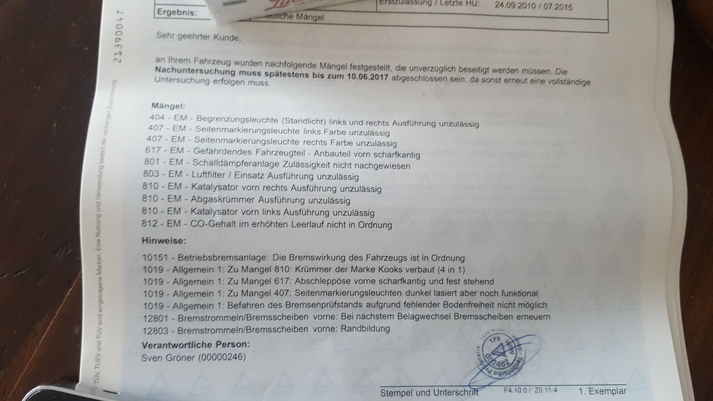

Beitragvon Badboy1306 » 10.05.17, 20:34
Heute hat es unseren lieben Zenzi erwischt. In Köln. Und er hatte noch Glück im Unglück keine Stilllegung

Beitragvon Ollid » 10.05.17, 20:42
Mist!
Lassen sich Fächer und Sportkats eigentlich sauber eintragen?

Re: Lauter Auspuff? Aufgepasst in Köln!
Beitragvon Sledge Hammer » 10.05.17, 21:12
Unseren lieben Zenzi? Haben wir etwa noch einen? [smilie=laugh2.gif]
Nochmal Schwein gehabt!
Die Kooks nicht eingetragen?

Beitragvon Mr.Magicpaint » 11.05.17, 05:19
Ollid hat geschrieben:Mist!
Ich denke nicht, dafür braucht es ein Abgasgutachten...
Beitragvon Sledge Hammer » 11.05.17, 07:21
Bei den Melrose geht das zum Glück!
Aber die gibt's mittlerweile nicht mehr.
Beitragvon Badboy1306 » 11.05.17, 08:42
Die kooks Krümmer. Trägt jan vom Dyno ein Also geht
Beitragvon Mr.Magicpaint » 11.05.17, 09:11
Badboy1306 hat geschrieben:Die kooks Krümmer. Trägt jan vom Dyno ein Also geht
Und was ist mit den Kats?
Beitragvon NevadaRocks » 11.05.17, 11:07
Mr.Magicpaint hat geschrieben:
Krümmer und HJS Kats bei mir eingetragen...
Erst letzte Woche neuen TÜV gemacht, plötzlich zog der gute Mann die Abgassonde und es wurde auf beiden Seiten gemessen...alles bestanden und somit erfüllt sie auch offiziell die EU5 Norm. Kats haben mittlerweile über 30Tkm hinter sich.
