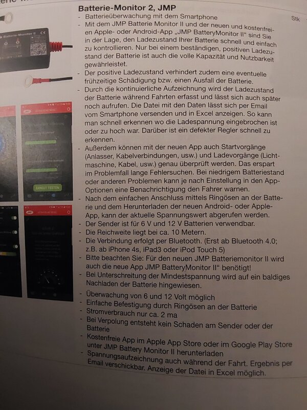

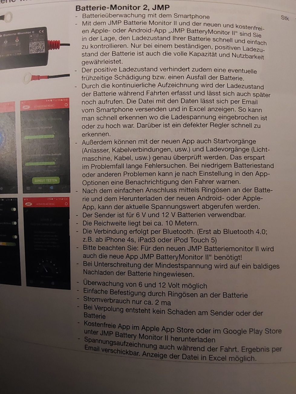

Hallo Marvin,
Es ging erst einmal grundsätzlich um die Frage zu den Geräten, weil ich dies bisher nicht kannte.
Ich hatte in einem Katalog den JMP 2 gesehen, der mit App ausgelesen werden kann.
Hier mal ein Bild von den Daten.

Da sind 2 Sachen auseinander zu halten:
1. Die Spannungslage gibt den Ladezustand an, sonst würde die Laderegelung auch nicht funktionieren:
Batterie = Spannung der Lichtmaschine beendet die Ladung, batteriespannung niedrig bedeutet das Stom fliesst.
Das ist der aktuelle Wert der über die eigentliche Alterung der Batterie nicht sehr viel aussagt.
und
2. Die Kapazität die die Batterie wirklich hat und deren Innenwiderstand.
Wenn 2/3 der Plattenfläche hinüber sind dann hat die Batterie noch die gleiche Spannungslage und das Gerät wird Dich in die Irre führen.
Die Batterie unterliegt (nicht einfach) umkehrbaren Einflüssen und 1/3 Restkapazität bedeutet auch ca. 3x soviel innenwiderstand.
Werkstätten messen die Spannung mit dicken Lastwiderstönden, Du kannst das mit Starter drehen ohne Einspritzung.
Den wirklichen Zustand der Batterie gibt das Gerät kaum wider, ist eher
dafür wenn Du einen Verbraucher nicht ausgeschaltet hast und der die Batterie über Nacht leer saugt, sonst nix.
Bei meiner C6 drück ich 2x auf Zu beim FOB und dann hupt die C6 kurz wenn alles OK ist. Das hat mich schon oft davor bewahrt das der Wagen die Batterie leer nuckelt
weil eine Tür nicht richtig zu war. Aber die Lese-Lampen im Rückspiegel sind fies, die besser auf LED umbauen wenn möglich denn die haben keine Kontrolle.
