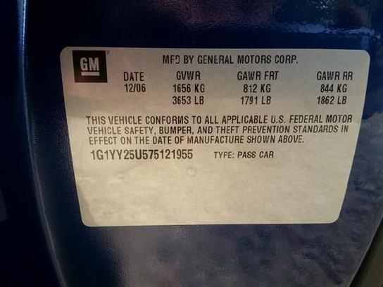

kann ich auf diesem Sticker erkennen was die Corvette für eine Ausstattung hat ?
Fahrwerk ,Motor usw.
Die zehnte Stelle ist das Baujahr,richtig ?
Gebaut:12 2006,Modell 2007
Es ist nur ein Beispiel. Die Corvette interessiert mich nicht,aber hier sieht man den Sticker ganz gut.
Oder gibt es dafür wieder einen anderen Sticker ?
Schaue gerade was es so auf dem Us-Markt gibt.Um zu lernen.

Schaust Du in das Handschuhfach, dort siehst Du eine kleine Platte mit den verschiedenen Codes drauf (RPO Code)
Hier kannst Du dann die Ausstattung sehene. http://www.corvetteactioncenter.com/specs/c6/2007/2007rpos.html#.UuYBULQwdpg
