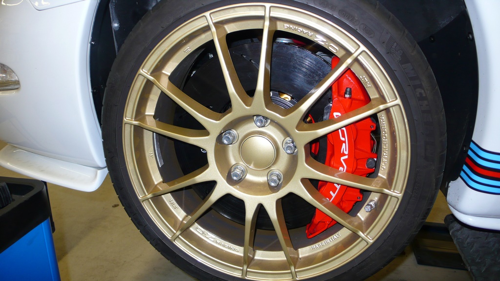

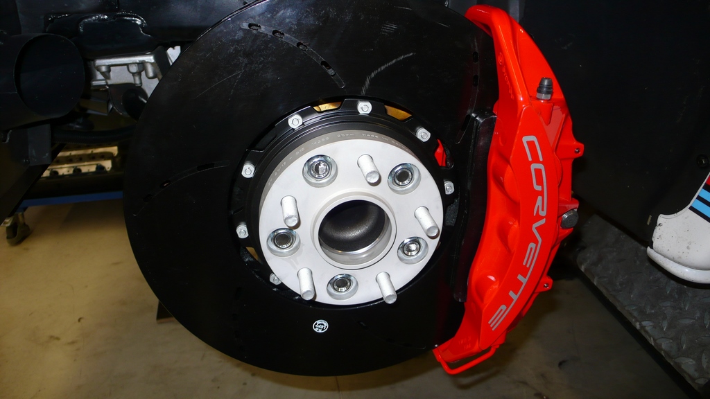

Ich verbaue zur Zeit bei mir eine C6 ZR1 Bremsanlage mit Stahlscheiben 390mmx36mm und Hawk DTC 70 Belägen.
Das passt plug and Play an die C6 mit entsprechenden Felgen.
Und Bremst!!

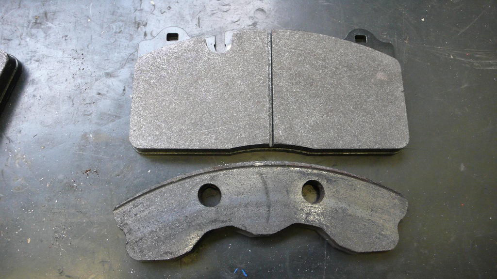

Re: Passen die Bremen Bremsen vom CTS-V auf die C6 ???
Reibfläche des Belags 18,9cmx10 cm
Unterschied alt/neu
Unterschied alt/neu
Werner was sind das denn für Scheiben? Passt unter die Felgenkombi nicht auch die tikt bremse?
http://tikt.de/tuning/corvette/bremsen
Ollid - Beiträge: 504
- Wohnort: BB
Hallo Olli,
das kann ich nicht sagen.
Dafür müsste man die Felge mal auf eine Tikt Anlage stecken.

Wo bekommt man denn die 390er Stahlscheiben her passend zu den ZR1 Sätteln?
Pilot_C - Beiträge: 87
- Registriert: 03.12.14, 10:55
Müssten die von RB sein https://www.racingbrake.com/Iron-Two-pi ... p/2390.htm
Werner korrigier mich wenn ich falsch liege.
Habe jetzt erst realisiert dass das ja ZR1 Bremsen sind ich Blindfisch. Das ist natürlich ein sehr sehr geiler MOD für die C5. Passen auf die C5 mit C6 Achsschenkeln und den richtigen bremsleitungen, oder? Hast du auch eine Bremsenkühlung extra verbaut?
Sorry für das offtopic, aber Mega spannend das Thema!
