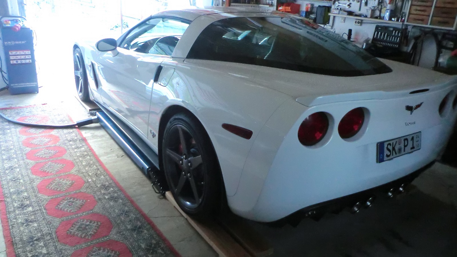

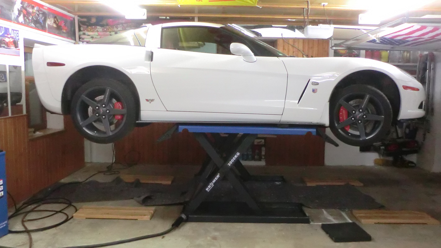

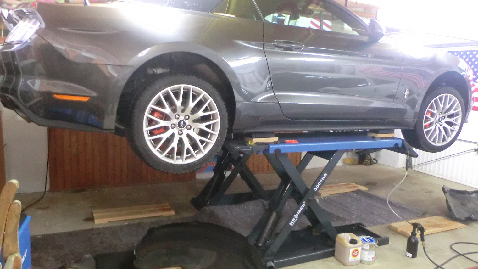

Re: Welche Hebebühne würde ihr nehmen ?
Hallo
Ich habe diese hier und für die Vette ,Mustang,Sebring einfach Genial,nichts im Weg einfach zu händeln,kann man auch einfach in die Ecke schieben.
Die hebt die tiefen Autos auch aus der 0 Pos.raus
sehr edel diese Bühnen:
https://www.hebebuehnen-kroemer.de/alle ... ehnen.html
Nur eine Frage dazu. Ich gehe davon aus dass es die hier ist:
https://www.hebebuehnen-kroemer.de/sche ... tions=cart
Wie schiebt man sie einfach so in die Ecke bei dem Gewicht?![biggrin [smilie=biggrin.gif]](./images/smilies/biggrin.gif)
LDB - Beiträge: 833
- Wohnort: Bodensee
Hallo Leute
Die Bühne hat doch ein Transportlaufwerk damit kann man die gut verschieben,geht sehr einfach passt noch vor dem Mustang (falle ich nicht drüber!!)
Ist das 2016 Mod. ohne Druckluft hebt von 0 an bis 3T 1M Hoch. auf der Krömerseite steht alles
