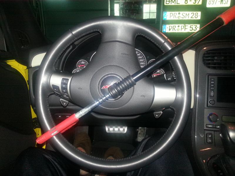

Ich hatte in den 90ern mal einen Mercedes von einem Elektro-Ingenieur gekauft.Der hatte 2 Taster unterm Board,die mussten gleichzeitig gedrückt werden,dann hatte man 3 sek.Zeit um mit dem Schlüssel zu starten.Weiss nicht wie der das "gebastelt " hat ,aber wir fanden das damals genial.
Für Urlaubstouren ins Ausland habe ich mir irgendwann mal so'n Ding gekauft (Bild),....daß hab ich noch...
Abschreckung?!.so'n Autoklau muß ja immer schnell passieren...
- K800_2016-03-24 09.53.38.JPG (79.92 KiB) 18080-mal betrachtet
Gruß Rüdiger!

Ich find das Lenkradschloss einfach klasse...so was von oldschool
Bietet sich auch an falls einer einem aufn Sack geht...quasi vielseitig verwendbar![smoke [smilie=smoke.gif]](./images/smilies/smoke.gif)
NevadaRocks - Beiträge: 1481
Re: Keyless access
Als Meinungsverstärker quasi.
Hatte ich in meinem ersten 5er auch, hab aber mal irgendwann verschenkt, leider.
Re: Keyless access
Ich wollte das Teil nicht wegwerfen ,aber dauernd im Auto mitnehmen...? Und gegen die Geräte die heutzutage mitgeführt werden,da hilft so'n Stückchen Eisen nicht ...

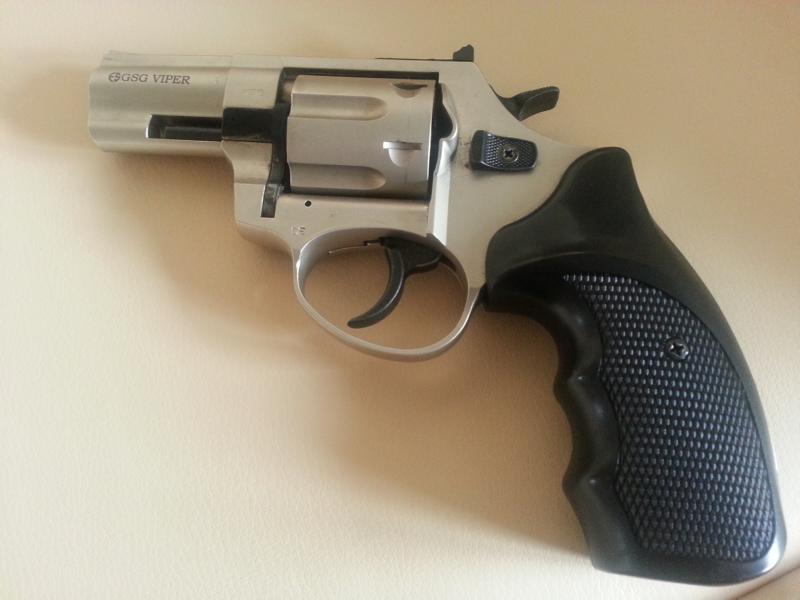

Hat jemand hier aus dem Forum was verbaut in seiner Vette? Ich hab nur den hier,mit Schein-also eingetragen!
,wenn jemand die Vette nachts klauen will hilft der aber auch nicht . ![nono [smilie=nono.gif]](./images/smilies/nono.gif)
Klar gibt's für "ein paar " $$ oder €€ was Modernes ,daß der schlaue Autodieb in ein paar sek.deaktiviert oder knackt.

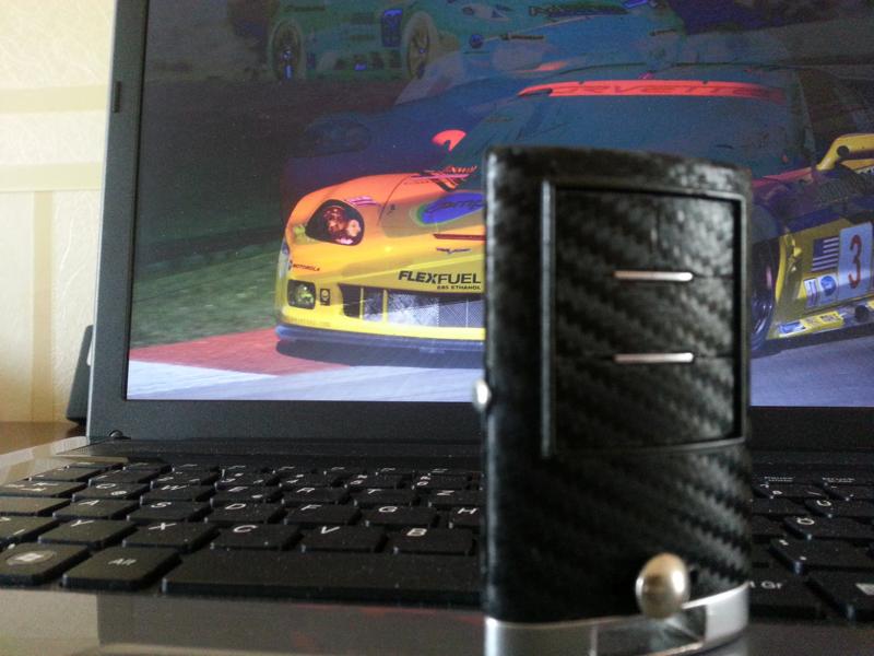

Ein simpler Schalter am Schlüssel (Sender) der das funksignal unterbricht, könnte das Problem lösen...

CrazyV8 hat geschrieben:Ein simpler Schalter am Schlüssel (Sender) der das funksignal unterbricht, könnte das Problem lösen...
Wollte am Auto was machen aber am Sender ist's evtl. einfacher zu lösen.
Ich probier' nach Ostern mal was aus ....

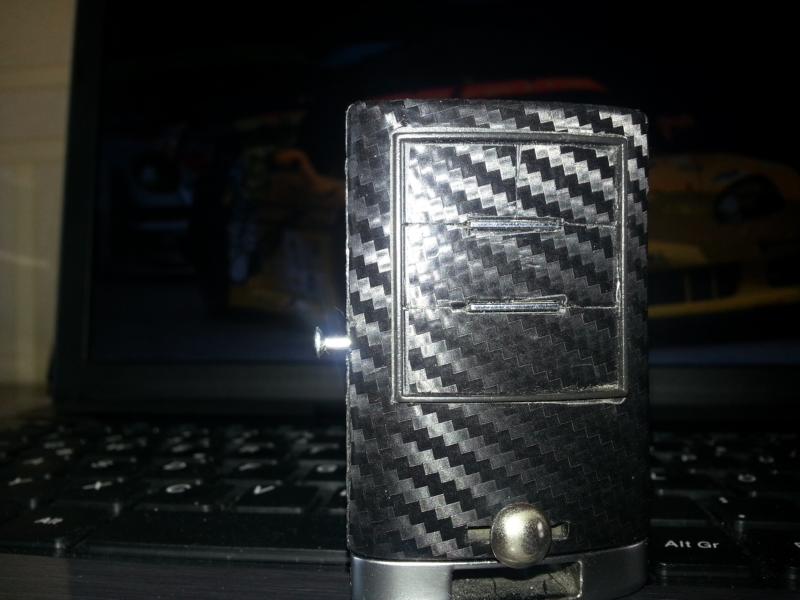

So! Fertig!
Habe die "Ersatz -FB" umgebaut.
Knopf reindrücken = Stromversorgung der Platine in der FB ein, Knopf ziehen = Strom aus.Wenn kein Strom -auch kein Funk! (den der böse Autodieb ja nutzt)
Gruß Rüdiger![bye [smilie=bye.gif]](./images/smilies/bye.gif)
Habe die "Ersatz -FB" umgebaut.Knopf reindrücken = Stromversorgung der Platine in der FB ein, Knopf ziehen = Strom aus.Wenn kein Strom -auch kein Funk! (den der böse Autodieb ja nutzt)
Gruß Rüdiger
