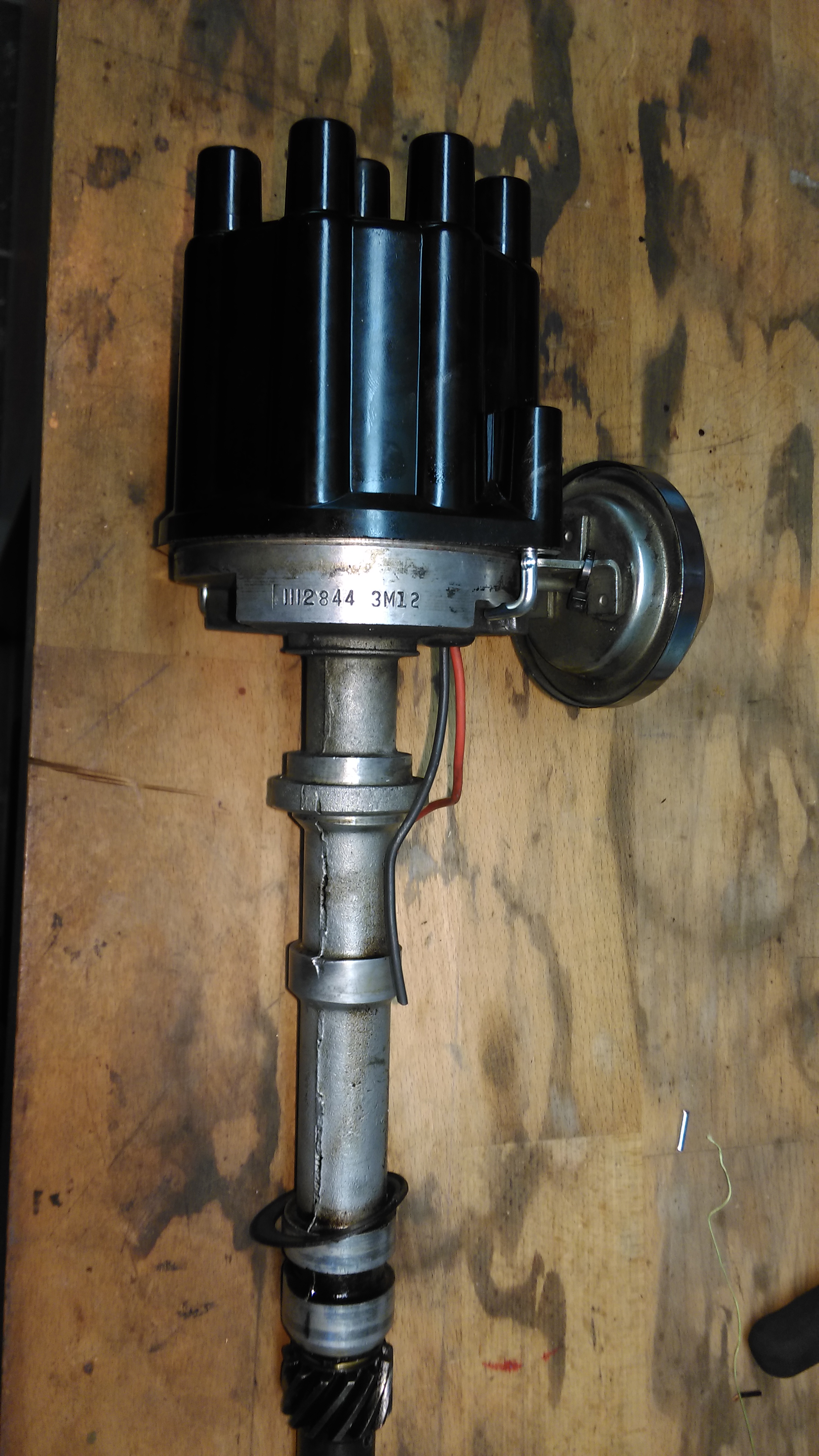

Habe einige Fragen zu einem 454er BB (Casting-Nr. 14015445). Verbaut ist das ganze in einem HotRod mit Edelbrock Köpfen, Edelbrock 1409er Performer, unbekannter Nockenwelle und Fächerkrümmer, Verteiler s. Bild

- Pertronix scheint bereits im Verteiler drin zu sein - wichtig!
- Funktion der Unterdruckdose i.O.?
- Unterdrucksystem i.O.?
- Vergaser, wie oben steht, nicht größer als 600. Zu großer Vergaser bedeutet eine schlechte Zerstäubung des Benzins im Venturi-Rohr ("Wasserfallsyndrom"). Plug and Play Vergaser von Edelbrock verwenden. Kostet Dich zwar ca. 5% Leistung, aber dafür funzt das Ding quasi (fast) immer!
- Welle vom Verteiler ohne "Spiel"?
- Zündeinstellung i.O.?

Fehlzündung in den Vergaser kann nur drei Gründe haben, falsche Steuerzeit der Nocke, falsche Zündung oder Ventile falsch eingestellt...
da würde ich den Hebel ansetzen, als allererstes weil es am öftesten der Fall ist erst mal Ventildeckel runter und alle Kipphebelschraube eine halbe Umdrehung aufdrehen und so gleich mal laufen lassen......
Zündung mal so einstellen das bei 3000 voll ausgeregelt mit 36 Grad, was immer das am Stand ergibt ist OK. Manche Nockenwelle im BBC laufen nicht unter 16-18 Grad am Stand und solange er als heisser damit noch gut anspringt ist das OK
