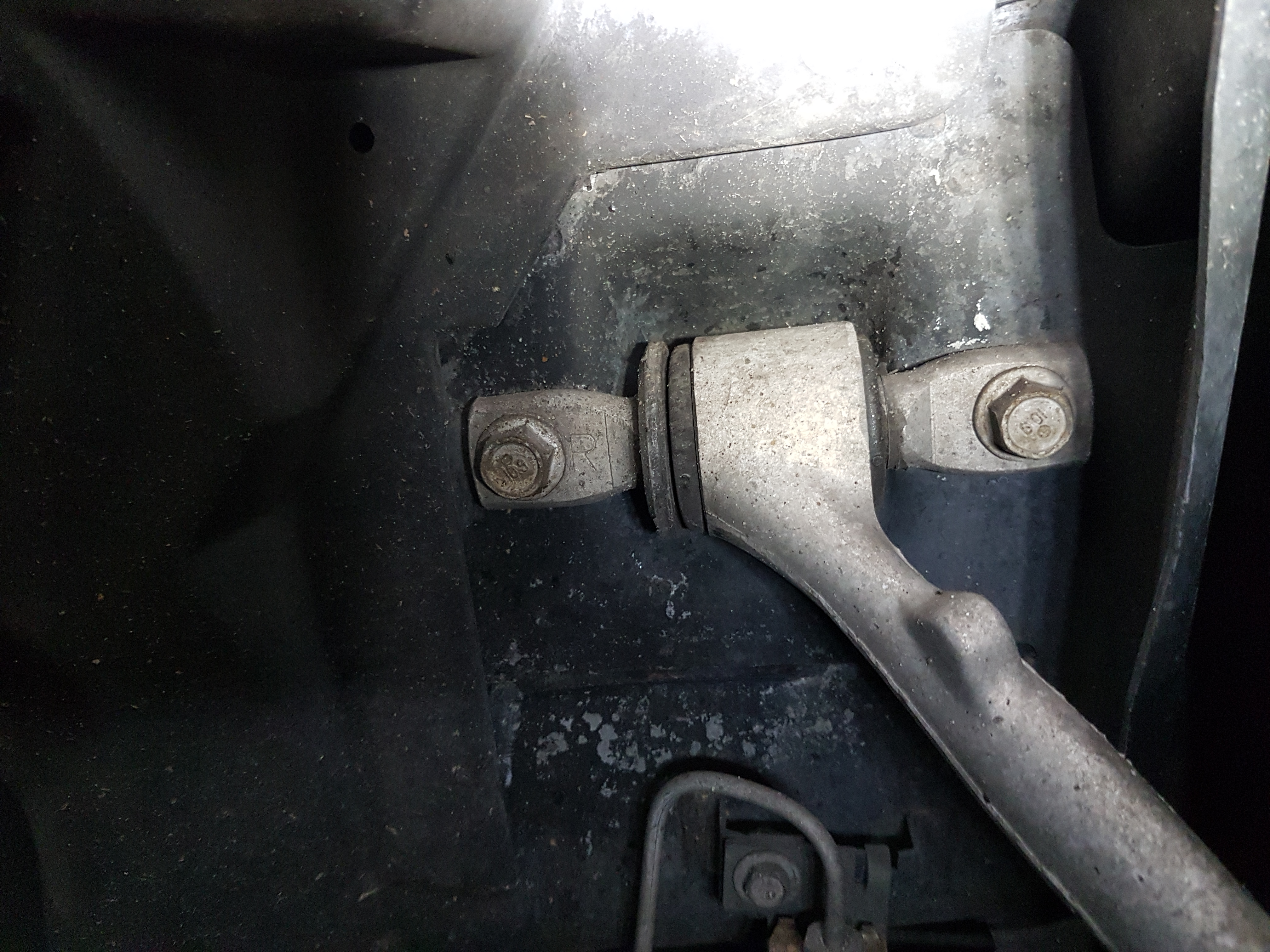

Mahlzeit,
ich baue gerade Polybuchsen ein, weil meine Fahrwerksgummis durch sind (140tkm, 18 Jahre), da liegt vom Wechsel der Dämpfer, Stabis, Kugelgelenke, Spurstangenköpfe etc bis zum kompletten Gewindefahrwerkseinbau eigentlich alles auf dem Weg, und Fotodoku mach ich eh. Also kann ich auch gleich eine Anleitung schreiben...
Ich baue an meiner C5, fahrwerksseitig komplett baugleich mit dem Faceliftmodell
C6.
Den Beitrag hier werde ich immer editieren, wenn ich weitermache... das kann wegen kalt schon mal dauern.
