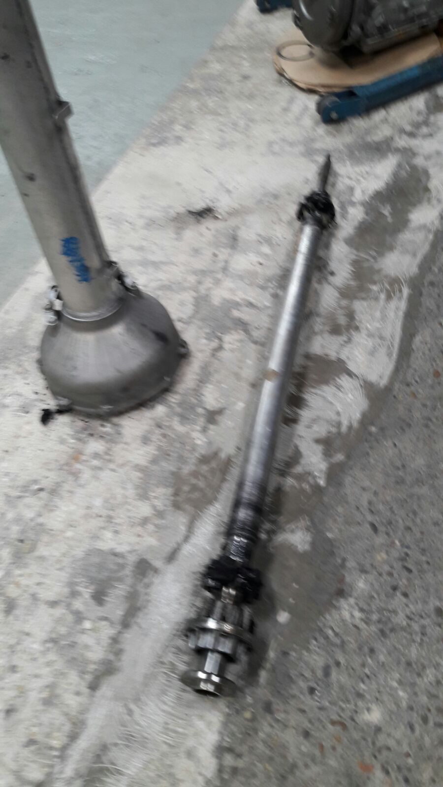

Danke an Heinz für die unkomplizirte und schnelle Hilfe.Letzte Woche hat sich meine Kardanwelle zerlegt
....schnell zum Jan von Dyno-Center Langenfeld,alles ausgebaut....Danke an dieser Stelle auch bei Jan
...Freitag mit Heinz telefoniert,was soll ich sagen ...Dienstag kam die neue jetzt mit Alucoupler verstärkte und anderem Kanonenrohr(Coupler müssen extra angepasst werden)
......Das war ganz großes Kino Heinz ......Jan hat dann sofort alles wieder verbaut...
ich finde,sowas sollte mal erwähnt werden....Danke Jungs.

Waren die gummi coupler die Ursache ?
Hast du evtl. Bilder vom zerlegten torque tube ?
So ein getunter LS 7 zerrt halt doch ganz ordentlich

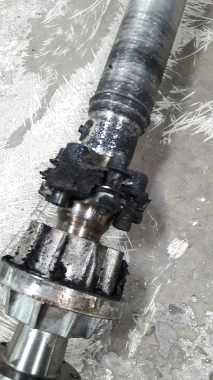

Die Gummis waren fast pulverisiert.....Welle bissel verzogen....Oben am Kranz waren schon tiefe Riefen am Rohr..... Glück im Unglück...denke noch einmal Kickdown dann wäre alles explodiert ![crazy [smilie=crazy.gif]](./images/smilies/crazy.gif)

Aua.
Die war ja kurz vorm exitus.

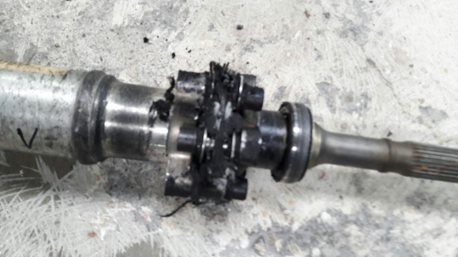

Danke für die Bilder
Um die Schrauben ist ja so gut wie gar kein Gummi mehr erkennbar![crazy [smilie=crazy.gif]](./images/smilies/crazy.gif)

Ist exitus...da auch leicht krumm
