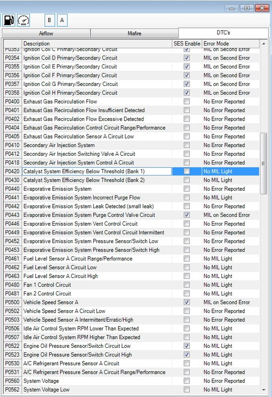

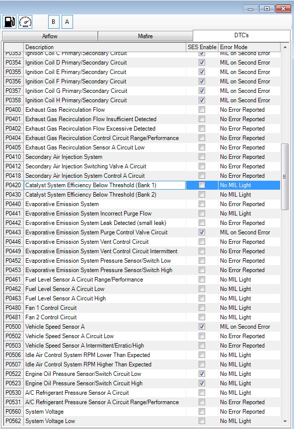

Ach ja, soweit ich die DTCs richtig verstehe, ist hier die Überwachung der Kat-Effizienz komplett abgeschaltet?
Den Fehler hatte Dennis letztens (0420).
D.h, um überhaupt Fehler auszuwerten muss SES enabled sein, ansonsten interessiert der Error Mode gar nicht?
- Beiträge: 1964
Re: HP Tuners VCM Suite / EFiLive usw - Thread
Dann hast Du schon ein anderen Datenstand drauf?
Das fehlende Häkchen verhindert nur das Leuchten der MIL, wenn die Schwellenwerte beim Kattest überschritten werden.
Der eigentliche Kattest wird unter Exhaust-Catalyst-CatalystTest de- oder aktiviert.
So ist das jedenfalls bei mir, ob das bei Deiner C5 genauso ist, weiß ich natürlich nicht.
