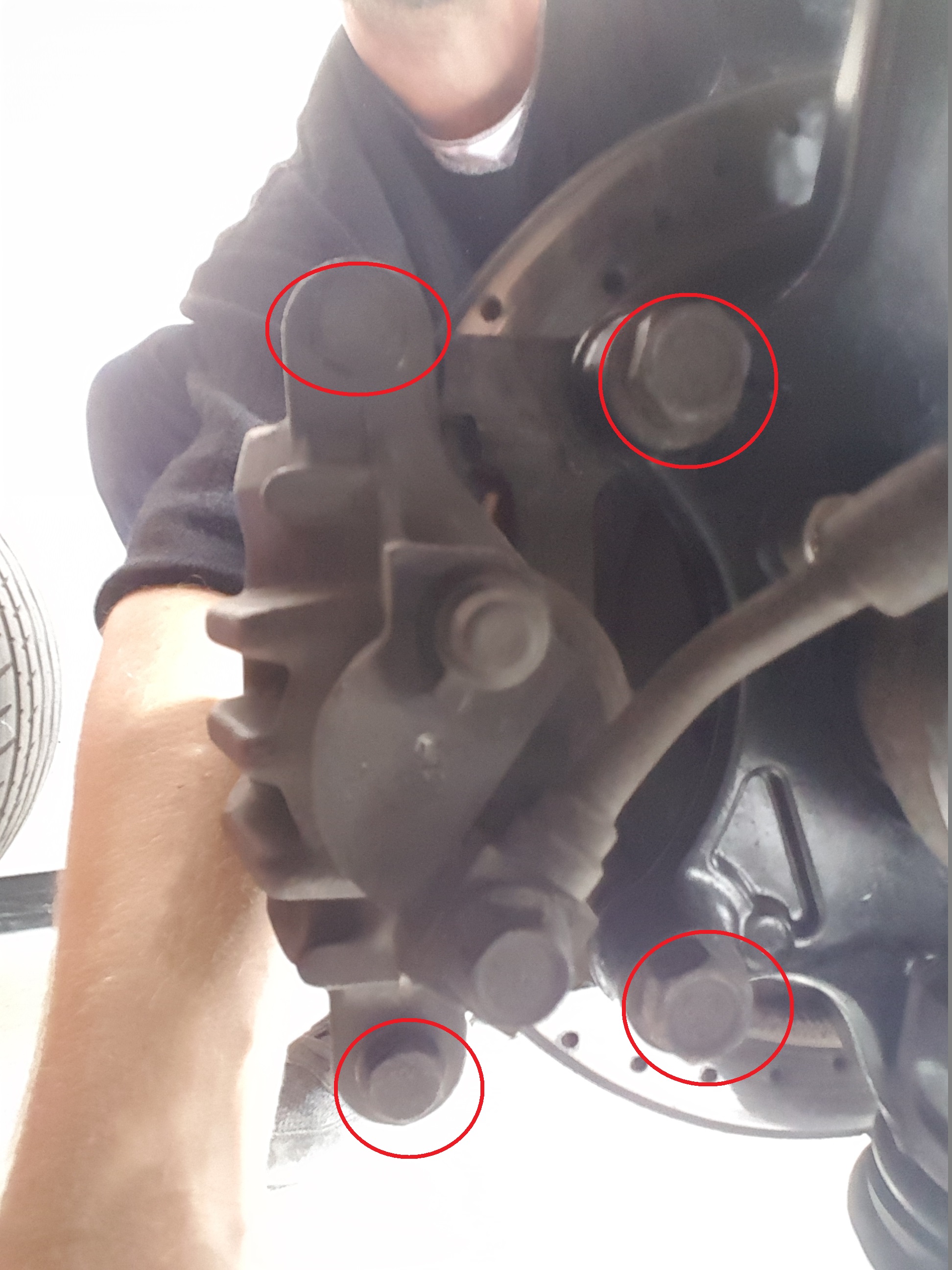

Wer nur die Beläge wechseln möchte, braucht eine (!) äußere Schraube zu lösen, die inneren sind vom Bremssattelhalter.
Erstmal den Sattel runter (wegklappen): Äußere Schrauben mit 15er lösen und mit dem Maulschlüssel gegenhalten (untere äußere Schraube lösen) und entfernen
Wer nur die Beläge tauscht nimmt die untere Schraube (sonst reicht die Bremsleitung nicht) und ist hier fertig mit Schrauben!
Bremssattel abziehen (hochklappen)
Beläge abnehmen
nackte Zange
Jetzt kommen die dicken 21er Schrauben auf der Rückseite raus und der Halter ab.

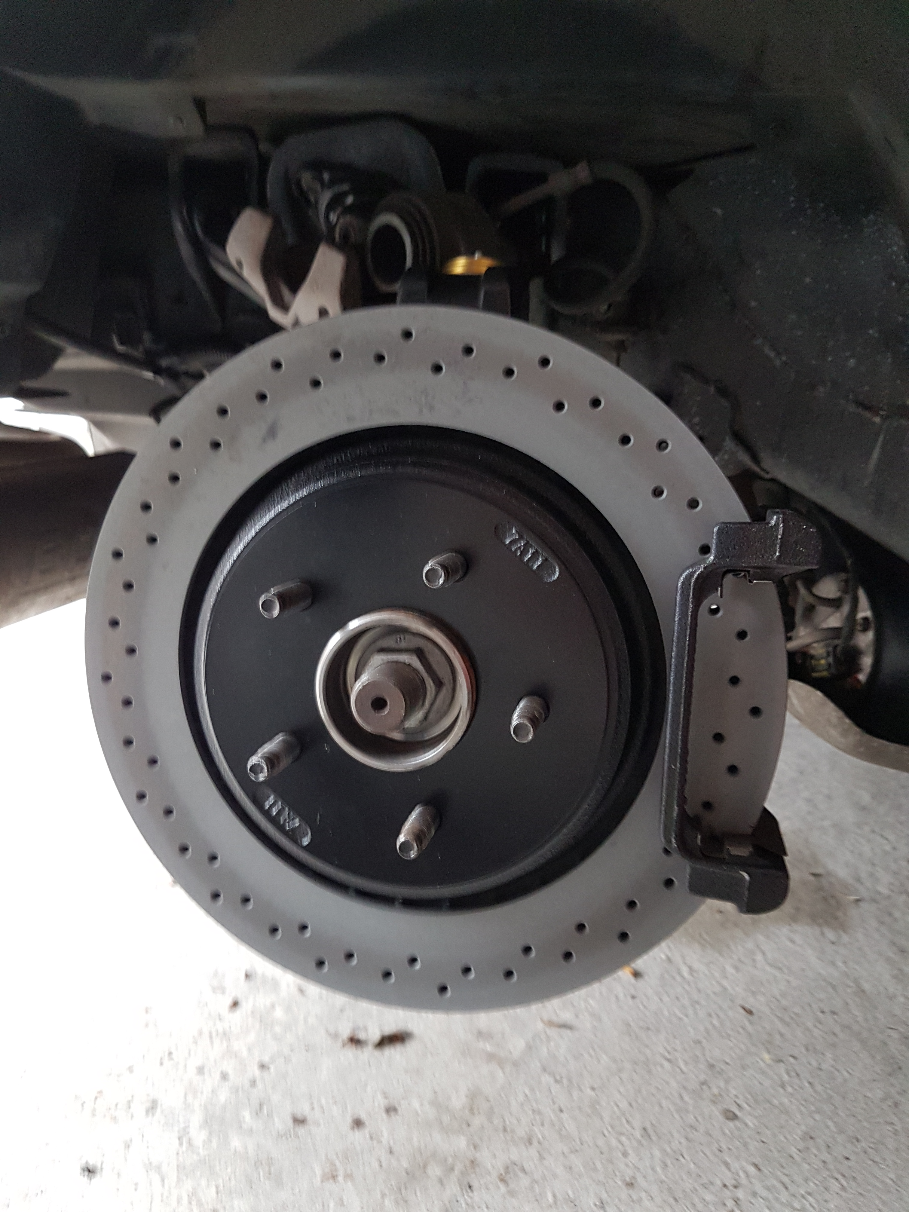

Bremsscheibe hinten in einer geraden Bewegung abziehen. Natürlich ohne gezogene Handbremse...
Scheiben im Vergleich
Die neue Scheibe wird schön gerade draufgeschoben. Zur Not die Handbremsbeläge in Position schieben.
Jetzt einfach alles wieder Rückwärts. Der neue Halter wird mit 170Nm angezogen, vorher kommt Loctite Rot aufs Gewinde! Die Schrauben sollten sitzen!
