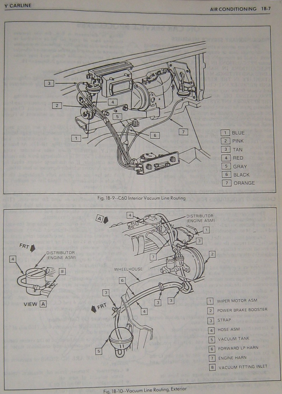

Ich hatte die Heizung an und stellte auf der Autobahn den Regler von Hot auf Cold und kurzen Moment später wieder auf Hot. Leider kam aber keine warme Luft mehr wie noch fünf Minuten zuvor. Ich habe die manuellen Regler. Dieser regelt auch das kleine Ventil an dem Heizungsrohr Beifahrerseite Motorraum, aber ansonsten tut sich nichts. Kühlwasser ist drauf und das Rohr ist sehr heiß vor und nach dem Regelventil. Woran kann es liegen, dass ich dennoch keine warme Luft im Innenraum bekomme? Wäre toll hier von Euch ein paar Tipps zu bekommen. Vielen Dank.

falls das Heizungsrohr nach dem Regelventil heiß ist, kann das Problem eigentlich nur in einer defekten Klappensteuerung liegen. Kenne mich mit der manuellen Heizungsanlage leider nicht aus, die Klappen werden aber vermutlich über einen Schieberegler mit Bowdenzug bedient. Hier solltest Du mal anfangen zu suchen.

Hallo Reiner, ja, das ist auch mein Plan, allerdings brauche ich dafür ne Idee wo und wie das System aufgebaut ist. Hast Du oder jmd. hier davon Pläne etc.?
