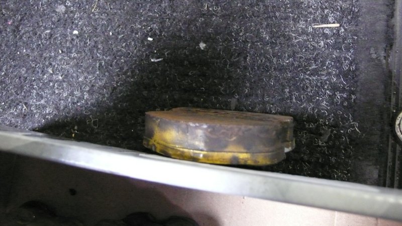

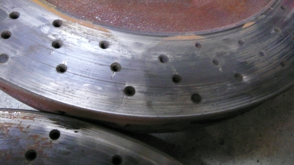

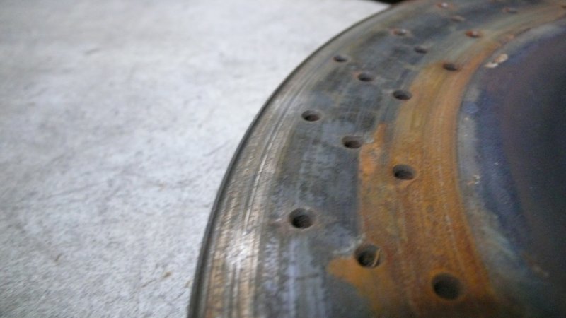

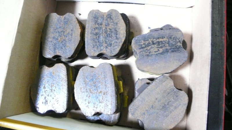

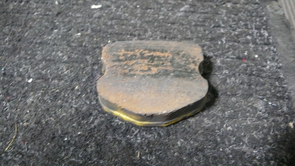

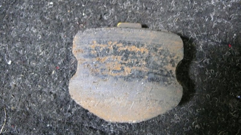

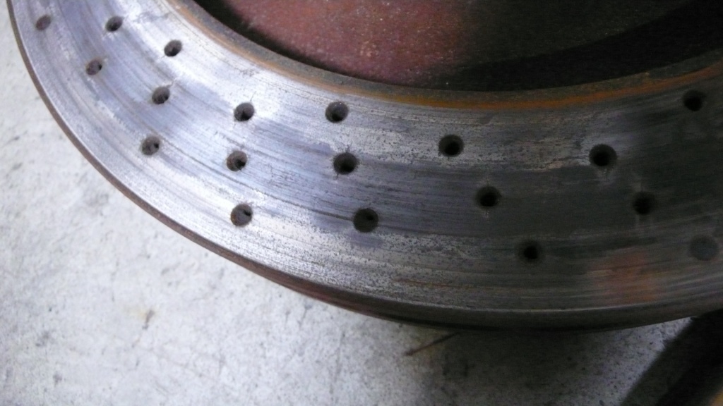

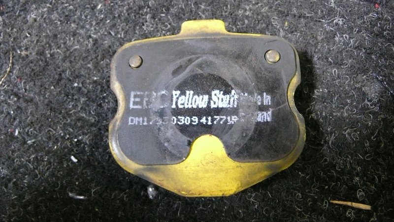

Beitragvon Molle » 03.03.14, 12:39
Schaut mal hier hin!!
Die Beläge sind nur wenig gefahren,passen aber nicht zur Legierung der Scheiben.
Ohne weitere Kommentare
Der Rost auf den Bremsscheiben am Reibring ist vom putzen!!
Molle

Re: EBC Bremsbeläge zu verschenken!!!
Beitragvon michinator » 03.03.14, 14:30
Oha wie geht das denn? Auf welchem Auto waren die denn?
michinator
Beiträge: 1288
Registriert: 11.07.13, 21:09
Wohnort: Münchner Hinterland
Beitragvon Molle » 03.03.14, 14:38
Z06
Molle
Beiträge: 1793
Bilder: 10
Registriert: 08.07.13, 09:19
Wohnort: D-52477Alsdorf
Fahrzeug: Corvette C5 LS2
Beitragvon michinator » 03.03.14, 15:01
Und Serienscheibe? [smilie=shok.gif]
michinator
Beiträge: 1288
Beitragvon Molle » 03.03.14, 15:02
Ja,
so habe ich aber auch schon EBC Scheiben gesehen!
Molle
Beiträge: 1793
Bilder: 10

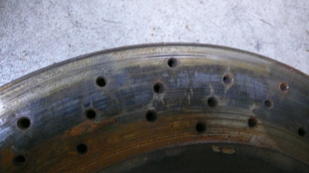

Beitragvon Molle » 19.06.14, 08:34
Hier ist nun ein Fahrzeug zu sehen mit den EBC Scheiben mit einer Laufleistung von 1.000 bis 1.500 km
Selbst der Versuch die Scheiben schleifen zu lassen scheiterte!
Das Material der EBC Scheiben ist so schlecht das sich die Hitzepunkte nicht5 rausschleifen ließen.
Man kann diese Art von Bremskomponenten als gefährlich bezeichnen.
Der Preisunterschied zu einer OE GM Bremsscheibe ist nicht sehr groß.
Warum sollte man also nicht bei der qualitativ besseren Scheibe bleiben???
Wie gesagt sind das meine Beobachtungen mit EBC.
Beitragvon michinator » 19.06.14, 09:44
Ist die Scheibe vom Stefan oder?
Live gesehen und war echt schockiert [smilie=shok.gif]
michinator
Beiträge: 1288
Beitragvon Molle » 19.06.14, 10:07
Ja,von Stefan!
Molle
Beiträge: 1793
Bilder: 10
Beitragvon olson » 19.06.14, 14:01
Hi Molle,
welche EBC-Beläge waren montiert? Rot, Blau, Gelb?
Rennstrecke? Traktionhilfe an oder aus?
Olaf
olson
Beiträge: 18
Registriert: 13.08.13, 20:48
Wohnort: NRW
Beitragvon Molle » 19.06.14, 14:23
Gelb,Straße
Molle
Beiträge: 1793
Bilder: 10
Beitragvon olson » 19.06.14, 15:49
meine Erfahrungen mit originalen Bremsen und EBC-Bremsen an der Hinterachse:
mein Fahrprofil: hauptsächlich Nordschleife, etwas GP-Kurse, keine Straße
Die originalen, gelochten Scheiben reißen sehr schnell, wenn Renn-/Langstreckenbeläge gefahren werden.
Deshalb bin ich auf die geschlitzten EBC-Scheiben umgestiegen. Die reißen viel weniger.
Aber, auf keinen Fall die gelben EBC-Beläge fahren!!! Der Reibwert (0,6) ist viel zu hoch und zu aggressiv zur Scheibe.
Wie die Bilder von Molle zeigen: Extreme Hitze an den Scheiben.
Reiner Rennbelag, maximale Verzögerung, auf Verschleiß wird keine Rücksicht genommen.
Meiner Meinung nach, ist der Belag auch für die Hobby-Rennstreckenbenutzung und Strasse viel zu heftig.
Am Anfang habe ich viele HAWK DTC 60 (Rennbelag) Beläge gefahren, die waren mir auch zu aggressiv.
Jetzt fahre ich blaue EBC-Beläge (Reibwert 0,55) und bin zufrieden. Bremsleistung und Verschleiß an Scheibe/Klotz passt.
Leistung etwas geringer als DTC 60 oder gelbe EBC, aber vollkommen ausreichend.
Die Scheibe hält mindestens 2 - 3 Beläge aus, bevor sie gewechselt wird.
Aber:
Der blaue EBC-Belag ist ein Langstreckenbelag. Und nur für die Rennstrecke wirklich tauglich, weil er permanente
Temperatur braucht. Kalt hat er eine schlechte Verzögerung. Also nichts für die Straße. Quietscht auch, wenn er kalt ist.
