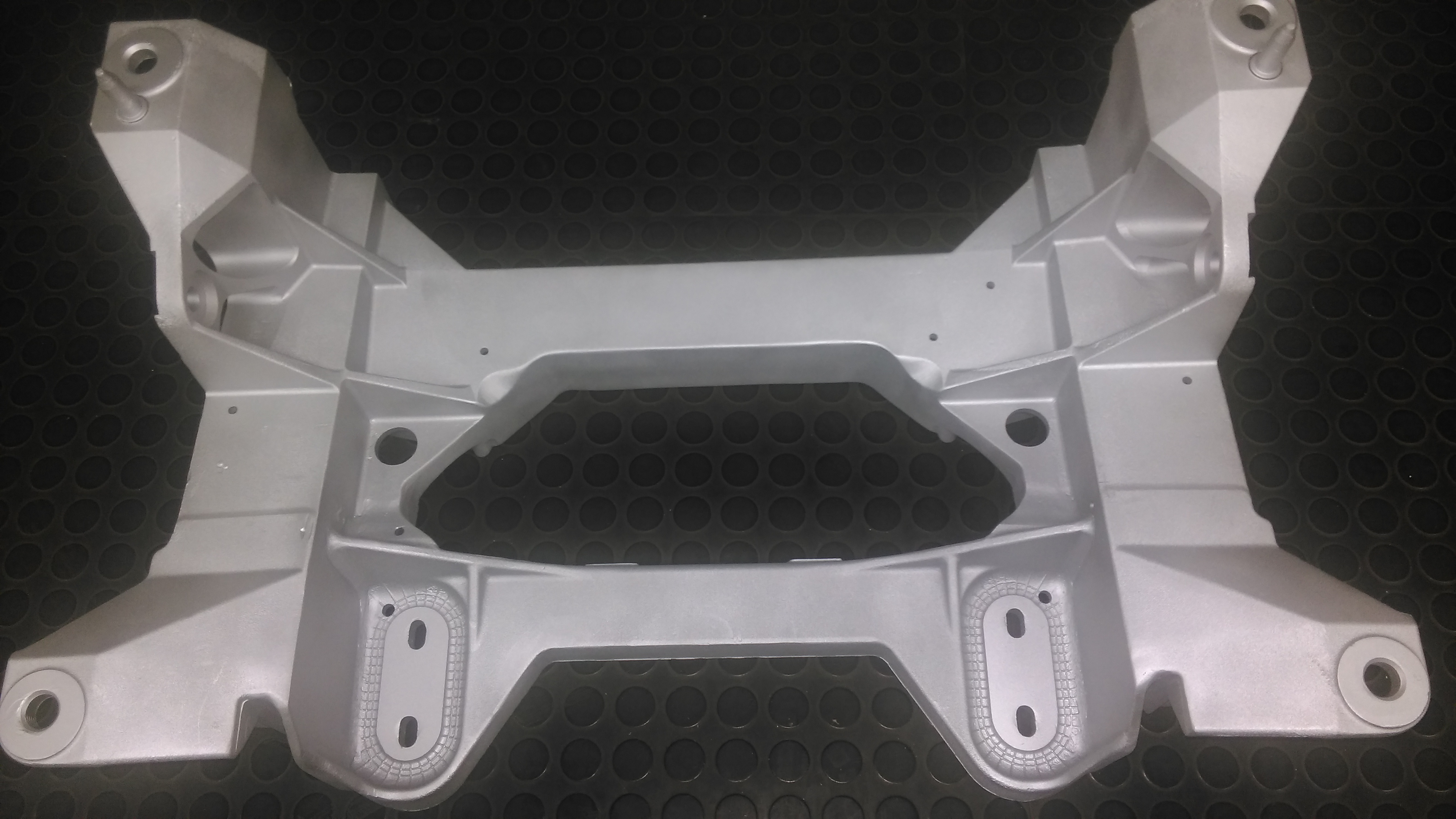

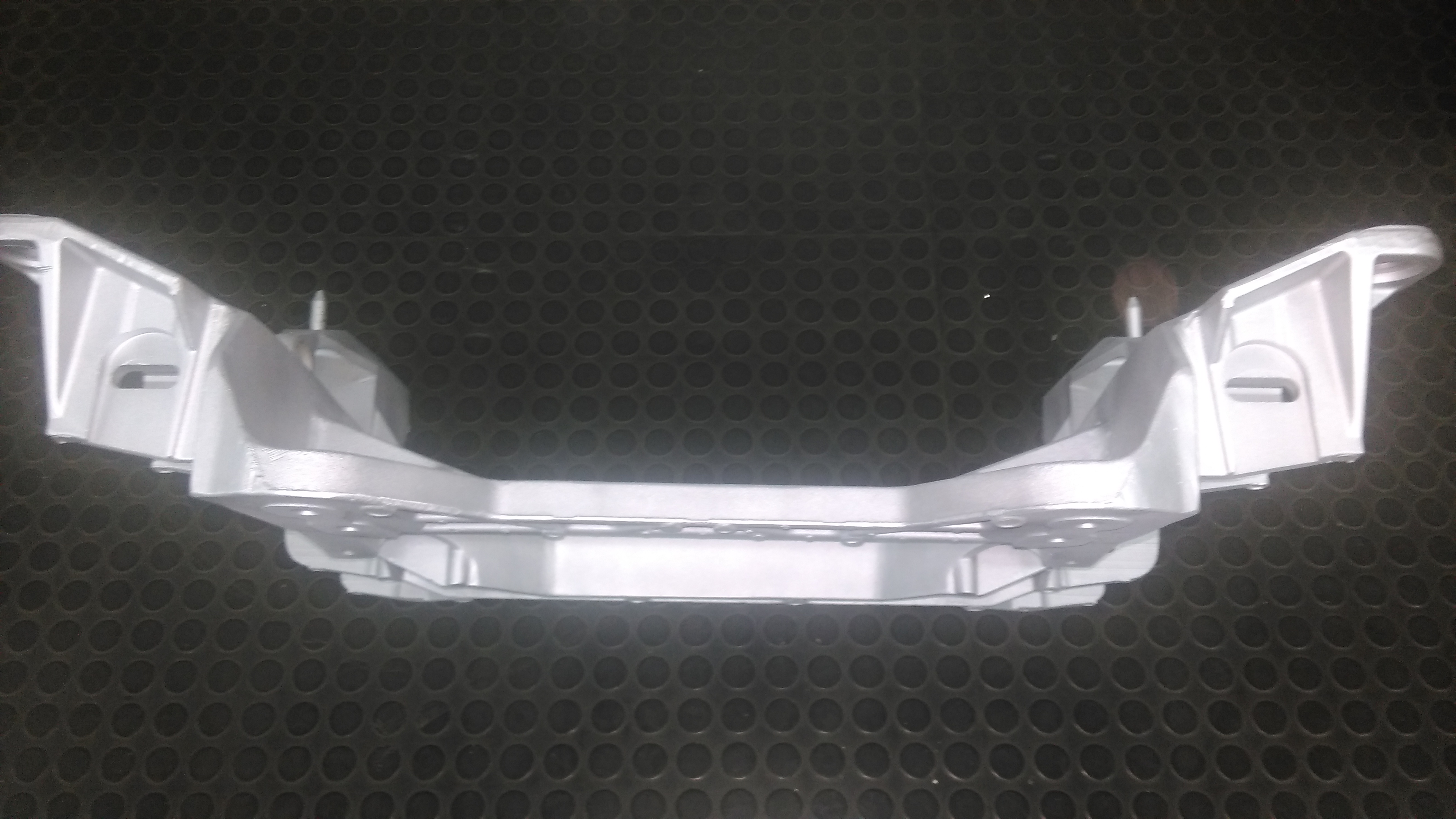

Da Werner gerade unterwegs ist, durfte ich ein Paket auspacken...
Gruß, Ralf

Den Achskörper gibt es nicht.Vorne und innen C6,aussen und hinten zum Teil C5
Einfach genial!!!
Erst damit ist der C6 Z06 Umbau möglich!!!!
Danke an den Hersteller
Einfach genial!!!

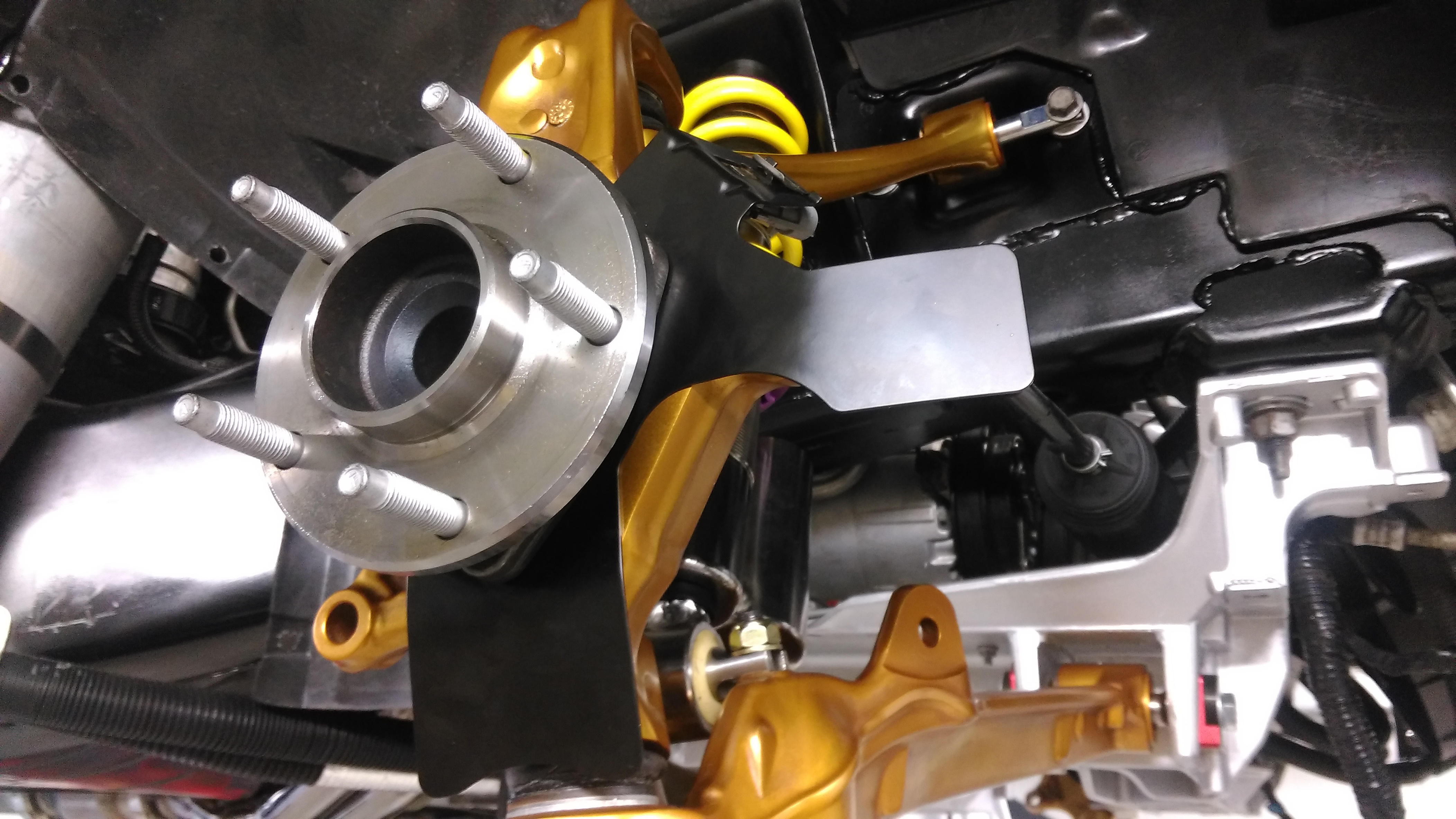

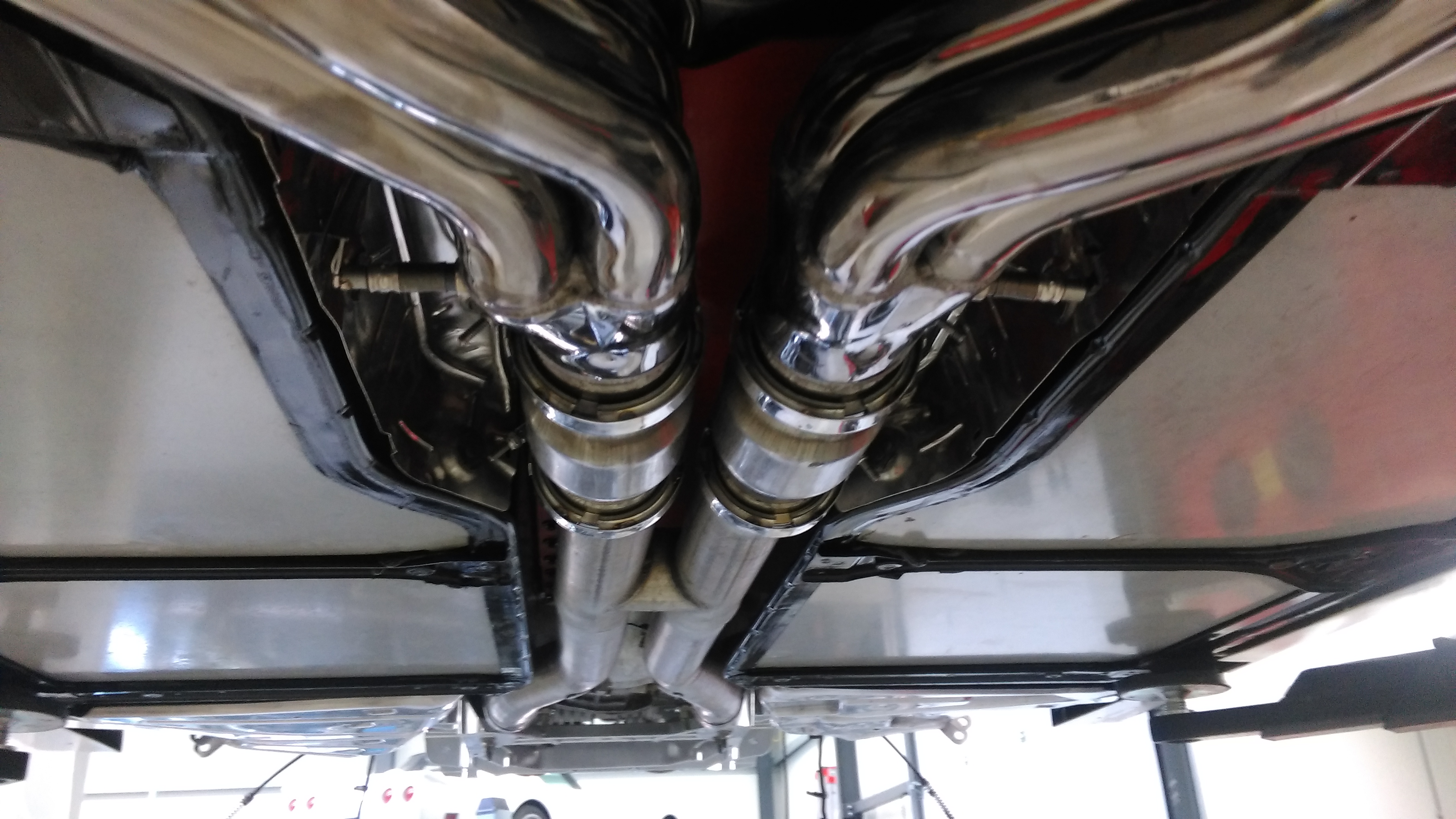

Es geht weiter... das sind nur 2 Bilder zum anfüttern.
Gruß, Ralf
