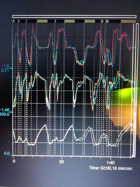

Stage 3 mit und ohne Schild.jpg (100.97 KiB) 23782-mal betrachtet
Mal ein anderer Aspekt / Blick für euch [smilie=drinks.gif]
Hier ein Diagramm von Stage 3 einmal mit und einmal ohne mittleres Spoilerteil (kleines Plastikschild) vom Rumrollen auf der Rundstrecke.
4 Hundertsel Differenz auf 4,5 km. So gut wie in allen Etappen identische Werte, außer auf der Geraden ohne mittleres Schild 3 km/h mehr Speed [smilie=drinks.gif]

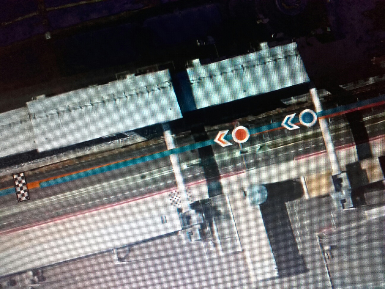

Und so sieht der Vorteil dann auf der Geraden kurz vor Ziel aus [smilie=bye.gif]
Wie gesagt, übereinander gelegte Linie.
Schon witzig, was so kleine Details an Speed bewirken

Beitragvon Heiner1999 » 14.04.16, 20:19
@Kalle:
Bis zu deinem Bild dachte ich who cares, aber das ist sehr anschaulich, danke,

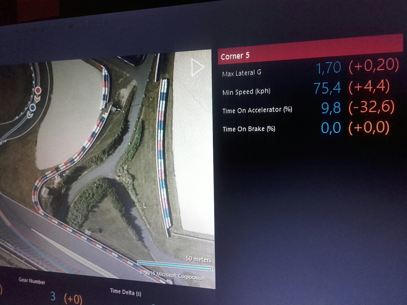

Ich zeige zum Vergleich aber auch mal den Vorteil von Stage 3 mit mittleren Plastikschild in einer Kurve. (blauer Punkt mit Mittelteil an dem gelben Punkt ohne Mittelteil in der Kurve vorbei)
Das liegt an höheren Kurvengeschwindigkeiten ohne Zeitverlust auf der Bremse/Gas, hier kommt der erhöhte Anpressdruck von Stage 3 mit Mittelteil voll und ganz zur Wirkung [smilie=good.gif]
Wie immer im Leben, alles hat eben Vor- und Nachteile [smilie=drinks.gif]
