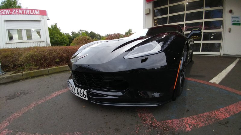

Re: Hennessey C7 Z06
Hier mal ein Bild. Bilder von der Einspritzung hab ich Grad nicht parat.
