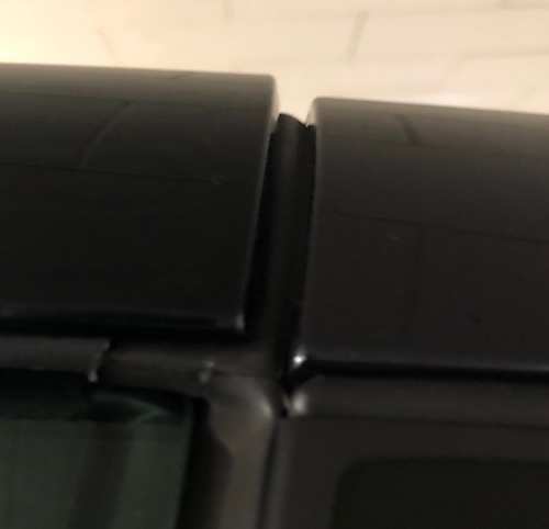

Ich habe vor einigen Tagen meine C6 gegen eine C7 (2014) getauscht. Nachdem das Targadach wie schon bei der C6 geknarrt hat, habe ich es abgenommen und die kritischen Stellen mit WD40 zum "schweigen" gebracht. Soweit so gut.
Beim erneuten Aufsetzen des Daches ist mir dann aber aufgefallen, dass es auf der Fahrerseite nicht perfekt sitzt. Es liegt etwa 5mm höher als die dahinter liegenden Karosserieteile (Bügel). Ich habe ein Bild angehängt um das zu verdeutlichen. Auf der Beifahrerseite sitzt das Dach perfekt!
Kennt jemand dieses Problem und hat jemand eine Lösung dazu?
Danke im Voraus
Gruss

Wenn es vorher gepasst hatte, haste es vielleicht nicht richtig in die Führung gemacht?

Leider bin ich nicht sicher ob es vorher gepasst hat. Ich glaube aber nicht. Gemäss US-Forum kann man die Höhe der Aufnahmen für die hinteren Stifte einstellen.
Ich werde das demnächst versuchen. Dann sehe ich weiter.

Falls jemand an der Lösung meines Problems mit dem nicht richtig eingestellten Dach interessiert ist, so findet ihr Bilder und Erklärungen im US-Forum:
https://www.corvetteforum.com/forums/c7 ... 1586527262
Ein ziemliches Gefummel bis die Abdeckungen runter sind ohne die Clips zu beschädigen. Ich habe das einen Fachmann machen lassen.
