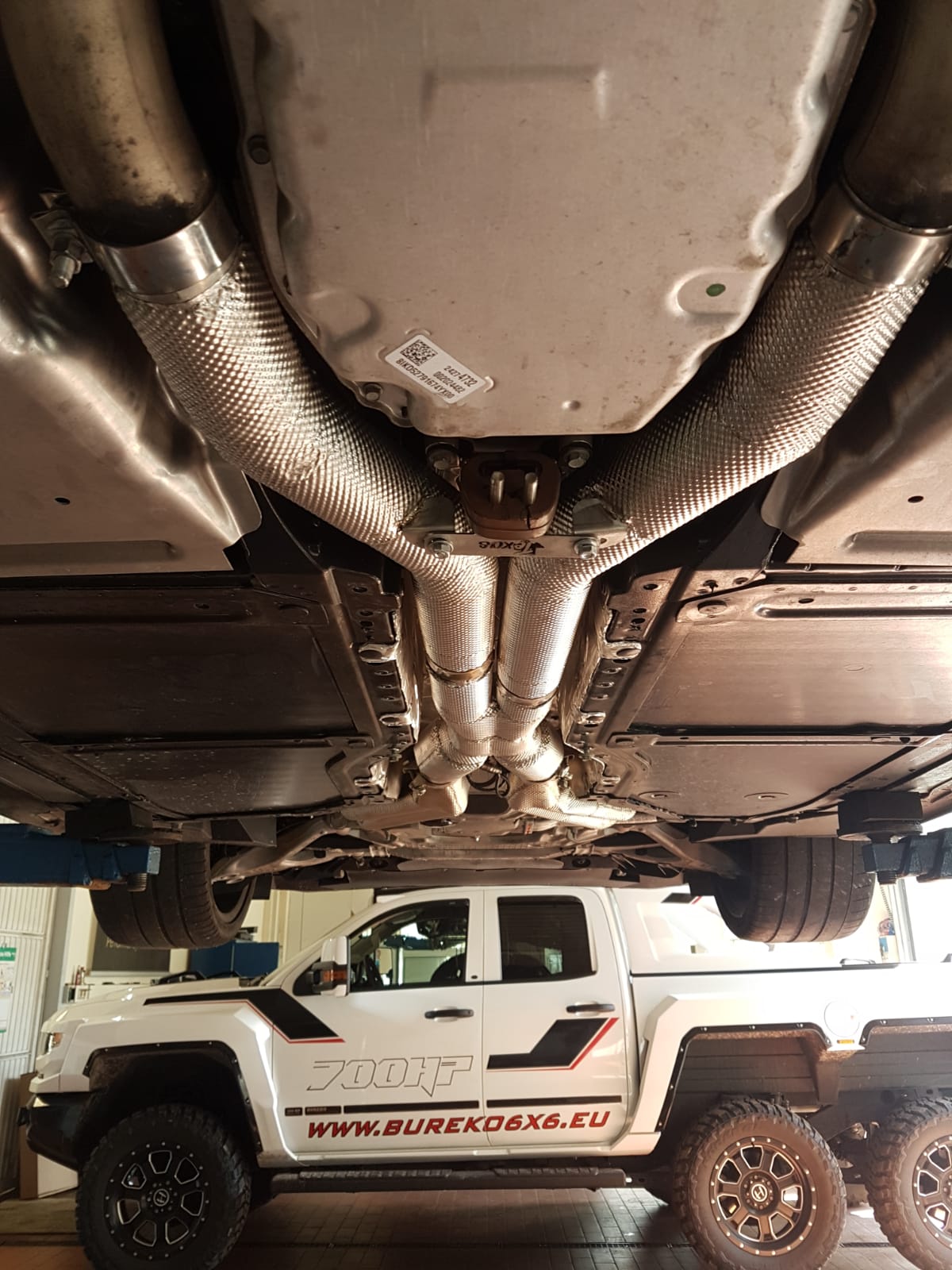

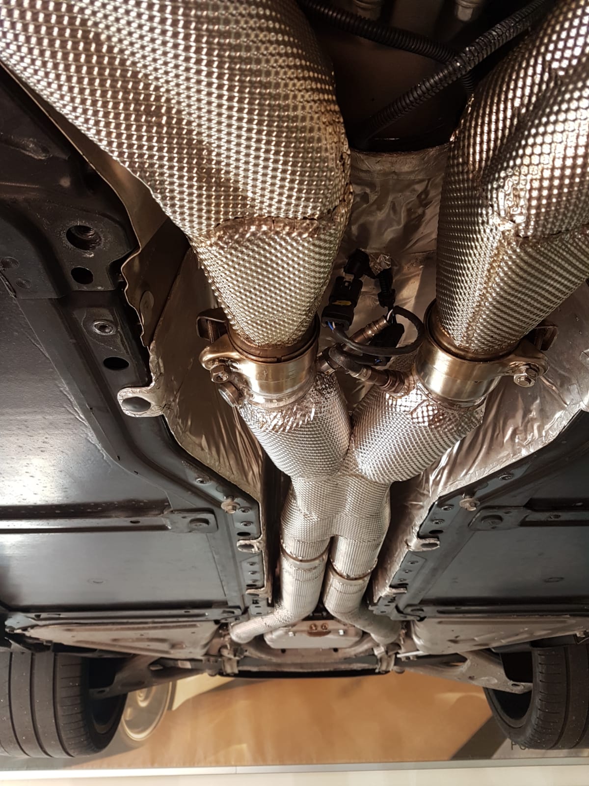

Schaut aus wie Matten (Insulfrax) + Edelstahlfolie (Kalotte).

Die Umwicklung sieht auch wirklich gut aus, weißt Du welches Material das genau ist, oder kannst Du es herausfinden?
Danke schon mal.
Götz
Sicherlich macht es einen Unterschied, ob man nur den Fächerkrümmer eintragen möchte (Materialgutachten usw.) oder die komplette Einzelabnahme eines US-Fahrzeugs durchgeführt, bei dem halt auch ein solches Teil mit verbaut ist.
Wegen des Materials und der Technik der Umwicklung frage ich nach und komme wieder auf dich zurück.

Ab jetzt: Keine gebratenen Spiegeleier mehr in der Ablage im Innenraum! Die Hitze bleibt draußen!

[url][/url]Wenn jetzt stattdessen über der Klappensteuerung der Nummernschildhalter wegschmilzt, muss man halt neu nachdenken!

Wahrscheinlich wird bei 5 min Dauerlast noch einiges mehr abschmelzen, ist aber eher unwahrscheinlich weil nicht nötig,

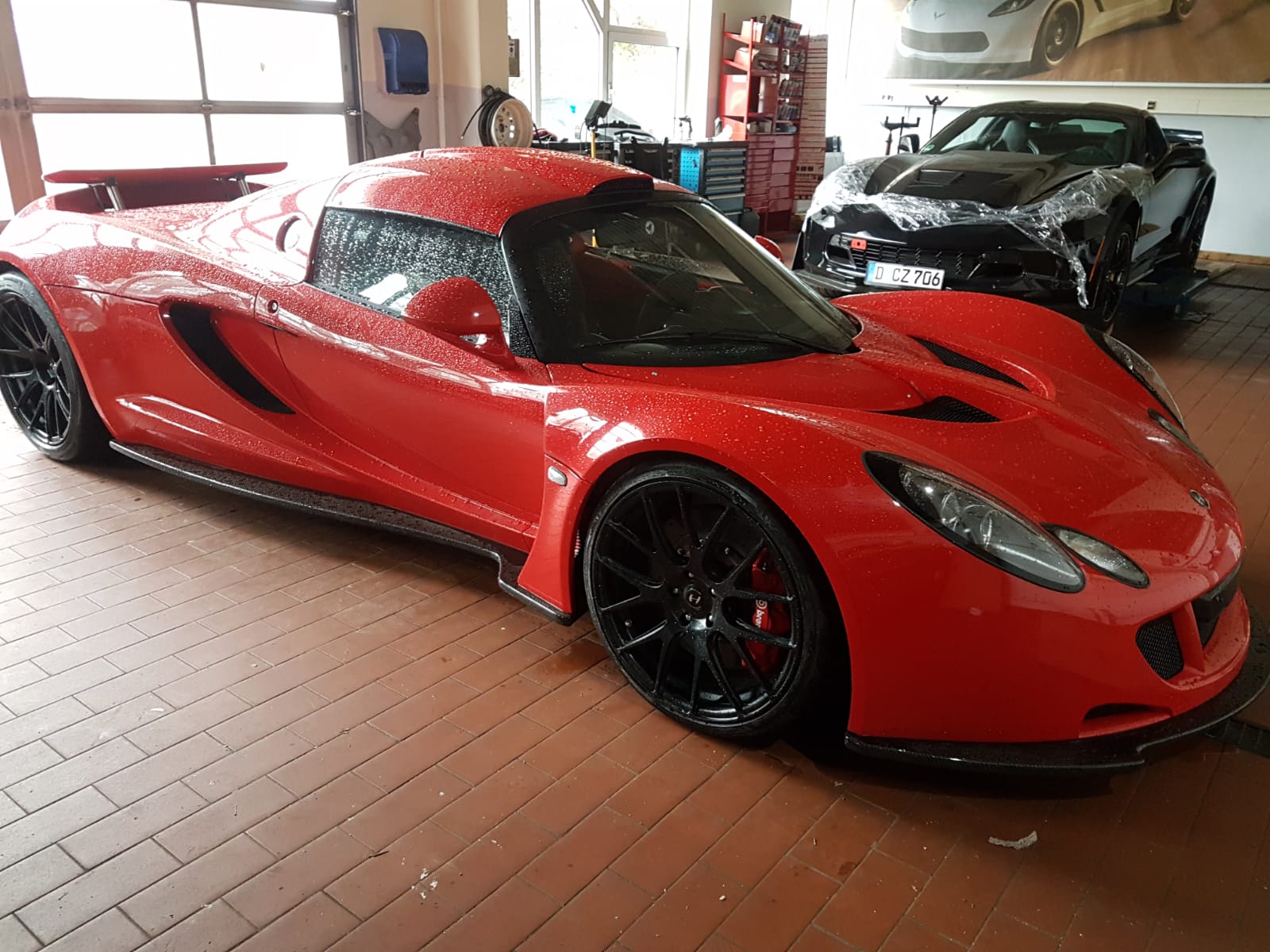

Heute haben wir Besuch von der kleinen starken Schwester Venom GT!
