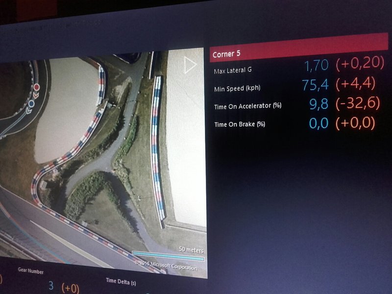

Achso 5xl, als Kutscher ist man kein Maßstab oder nimmst Du 2,01 min jetzt als Referenz ernst, wo Tikt sein Kunde (der mit dem Motorschaden) angeblich 1:50 min gefahren sein soll und keiner hat die Sensation gesehen
Vergiss nicht, Mathias erklärt, dass die GPS Daten der R Technik nicht einmal echte Werte ausweisen sollen bzw unglaubwürdig sind
nur wie soll man unter 1,7 G in der gezeigten Kurve die Märchenzeit von 1:50 min fahren
So kann der Tag weitergehen
![kiss3 [smilie=kiss3.gif]](./images/smilies/kiss3.gif)
, nur wie soll man unter 1,7 G in der gezeigten Kurve die Märchenzeit von 1:50 min fahren

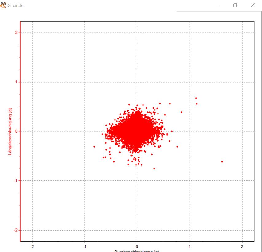

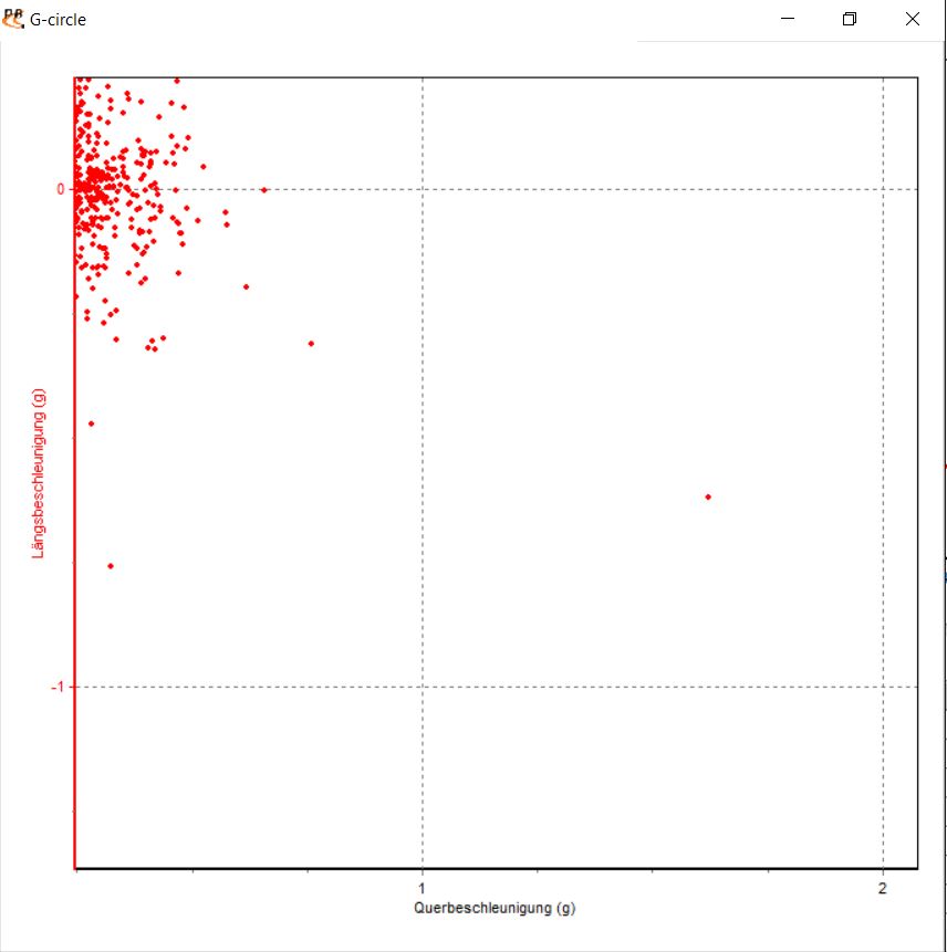

kallec6r hat geschrieben:Vergiss nicht, Mathias erklärt, dass die GPS Daten der R Technik nicht einmal echte Werte ausweisen sollen bzw unglaubwürdig sind![]()
Mal im Ernst Kalle, drücken Dir die Weisheitszähne auf die Tube oder was ist mit dir los????
Wann habe ich gesagt die GPS Daten der "R Technik" (bei allen anderen ist es dann die Z, Stingray oder GM Technik) keine echten Werte ausweisen???
Ich habe geschrieben, daß Du glaubst mit Deiner Über-Z mit 1,7G durch die Kurven zu pflücken, dabei ist es Dir doch erklärt worden, daß dies nur Spitzenwerte (Ausreisser) sind.
Ich kenne das PDR System und die Cosworth-Software nicht, aber so sieht es bei der PBox aus. Evtl. verdeutlichen die zwei folgenden Bildchen was gemeint ist.
Du siehst, wenn mir jetzt nur der höchste Wert angegeben worden wäre, müsste ich glauben mit 1,6G die AB-Auffahrt/Ausfahrt (keine Ahnung mehr) genommen zu haben. So kannst Du ganz genau erkennen, dass es nur ein einziger Peak war, der vermutlich durch Rutschen o.ä. zustande kam.
