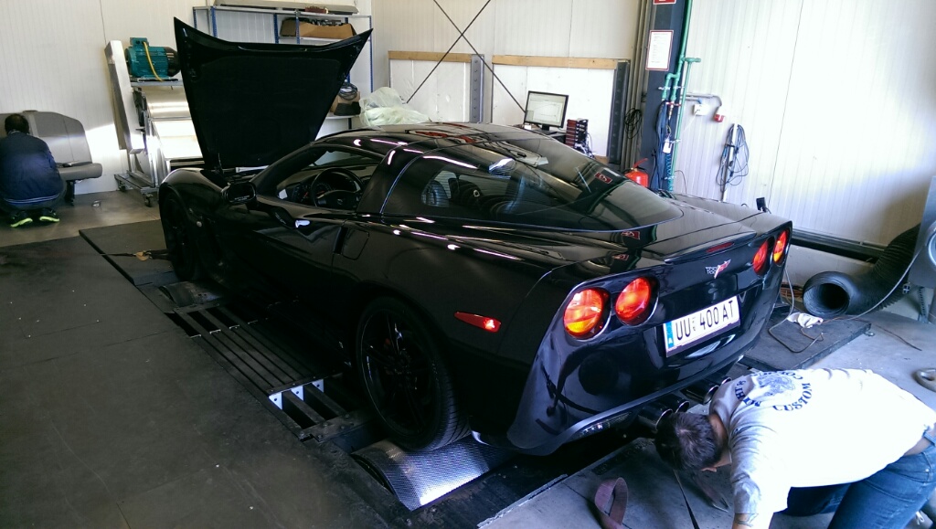

das ist ja auch genau der Punkt der oft nicht verstanden wird. Ein Rollenprüfstand ist eine Relativmessung und keine Absolutmessung wie Volt, Ampere oder bar. Also vorher/nachher aber nur über gerechnete Kompensationen wie der DIN70020 oder eben der moderneren EWG 80-1269 Norm mit anderen vergleichbar.
5V sind z.B. auf der ganzen Welt 5V, in Indien, Deutschland und selbst am Mond wären es immer 5 Volt. 95 kPa sind auch 95 kPa auf der ganzen Welt in Dschibutti, München oder Caracas einfach weil es Primärgrössen sind die direkt gemessen werden können.
Beim Rollenprüfstand gibt es aber zuviele Variablen die teilweise nicht beeinflussbar sind und auch wenn versucht wird hier Luftdruck, Luftfeuchte und Temperatur nach DIN, EWG, JIS oder SAE zu kompensieren stimmt es nicht wirklich immer und jederzeit. Ganz einfach weil verschiedene Motorkonzepte auf Luftdichteschwankungen unterschiedlich reagieren die Kompensationsformel dazu aber nicht reagieren kann.
wo ich hinfahre da werden periodisch Drifts der umliegenden Prüfstände rund um Graz geprüft von der FH Joaneum (Technik Universität für applied Sciences) zusammen in Kooperation mit der AVL List GmbH, "der" Prüfstandsfirma weltweit schlechthin deren Präzisions Motorenprüfstände von allen Herstellern für Zertifizierarbeiten verwendet werden. Meist läuft es so ab das ein Auto, letztes Jahr war es ein GT3 glaub ich, der Motor ausgebaut wird und komplett mit allen Aggregaten und Auspuffanlage und originalen Steuergerät am Motorenprüfstand gemessen. Dann am Hauseigenen (ich glaub ist ein Rototech Hub dyno, wechseln öfters bzw. haben nicht nur einen) nochmals und wenn Werte passen werden umliegende Prüfstände angefahren und abgemessen. Der Maha wo ich drauf fahr war der genaueste mit 1.2 PS und 2 Nm Abweichung, andere waren oft horrend positiv wie negativ daneben.
die Materie ist einfach komplex

die Motorleistungswerte dort stimmen sehr genau überein mit den anderen die ich so verwende, so +/- 2-3 PS. Ich stimme dort schon noch ab aber in Graz ist nun Allcar tuning in die neuen Hallen umgezogen und mit dem neuen super teuren MSR1000 kann dort nun bis 1000 kW pro Achse gemessen werden, das ging mit dem LPS nicht - d.h. ich muss mit den Starken nicht mehr unbedingt nach St. Pölten fahren und kann es mir aussuchen.
Der Dynojet mit grossem Retarder in St. Pölten, der Maha in Graz und der Superflow von Cöle bei Novidem passen auf +/- ein paar PS komplett überein. Mit dem gleichen Auto gemessen.
