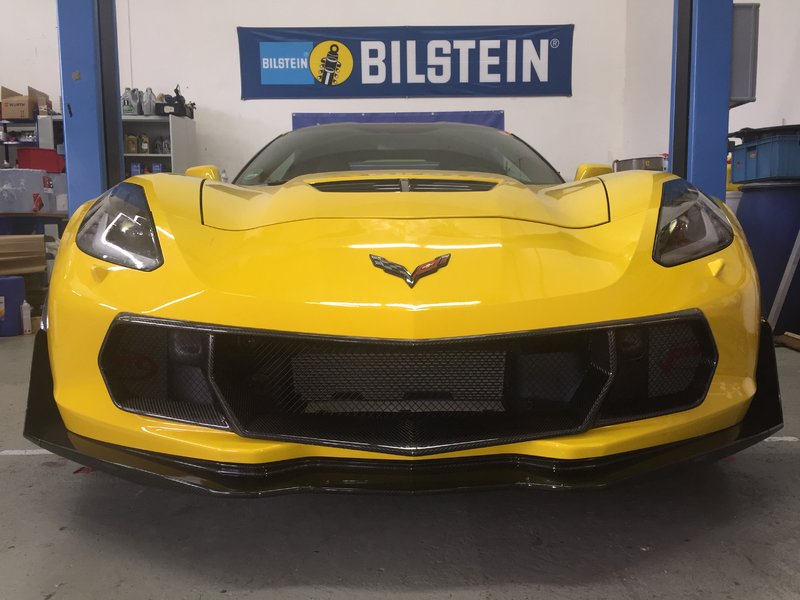

Bin mir sicher das wird die lösungsein von Tikt

Badboy1306 hat geschrieben:Bin mir sicher das wird die lösungsein von Tikt
Und wieviel kostet so ne Lösung???

Das wird das Maß aller Dinge werden.Ohne diesen Umbau braucht Niemand auf den Track fahren.
Das sieht mal Hammerhart aus!! Respekt!

Micha hat geschrieben:Badboy1306 hat geschrieben:Bin mir sicher das wird die lösungsein von Tikt
mal so rein Intressenhalber :)
10.500 €

Jep die Kühler/Front von Tikt kommt demnächst bei mir zum Einsatz.

Die Front ist leider nicht günstig, aber sie beinhaltet doch sehr viele Komponenten.
Da wäre der Echt Carbon Grill inkl. der Gitter, dahinter sind zwei hochwertige LLK und die dazugehörigen Carbon Luftsammler.
Dann gehören dazu zwei hochleistungs Wasserpumpen, zwei Expansionstanks, die gefrästen Wasserteiler, Leitungen und Fittings.
An den Dreieckslenkern verbauen wir Luftschaufeln, Schläuche und Stutzen für die Bremsenkühlung, zwei Bleche welche die Luft aus den Kühlern ins Rad lenken, praktisch als Ersatz für originale Bremsenkühlung (die ja praktisch auch nur wenig kann).
Zuletzt noch ein 5Achs gefrästes Thermostat Gehäuse samt kühlerem Thermostat.
Dieses Stage 1 Kit kostet 6990,- inkl. Mwst.
Hier kommen dann noch mal ca. 1000,- für die Montage dazu.
So ausgestattet, verbessere ich die LL Situation um ca. 30% und dadurch das der Serien LLK aus der Front entfernt wird, ist die Anströmung und die Effizienz des Wasserkühlers deutlich verbessert.
Ob und wie gut das dann aber wirklich funktioniert muss ich halt erst auf der Straße final testen. Wenn ich schreibe "ich muss es testen" dann meine ich nicht irgend welche Pseudo Test, sondern so wie von mir auch bisher gemacht, ich nehme das Auto so ran, das ich 3-4 Versuche von 80-280 (oder mehr) durchbeschleunige, dabei alle Gänge ausdrehe (bis 6500) und auch verwende und das ich nach jedem Vorgang stark herunter bremse und so Zeitnah wie nur möglich wieder oben beschriebenes wiederhole!
Nach Möglichkeit sollte es mindestens 25C° oder mehr warm sein und dabei sollte Wasser nicht über 100C° und Öl nicht über 12C° gehen, wenn dem so sein sollte, kann man es für den Straßengebrauch zu dem Preis anbieten.
Für den Track haben wir zusätzlich einen großen Wasserkühler konstruiert und bauen lassen und dazu einen separaten Ölkühler, zu diesem gehört dann der gefräste Öladapter und natürlich die Leitungen.
Der Kühler liegt bei 2300,- inkl. Mwst. plus Montage, macht man alles auf einmal macht man den Kühler in einem gleich mit.
Es bleibt aber trotzdem die Frage, was mit dem Automatik Getriebe wird? Weil wenn man damit immer nur ganz wenige Runden fahren kann, dann ist ja nicht geklärt was passiert, wenn es auf einmal 30min am Stück geht?
Meine Vermutung ist, solange es nicht wunder weiß wie heiß ist, kann es gut gehen und dadurch das vorne ein Kühler weniger im Schacht steht, kommt auch mehr Luft rein (auch für den Getriebe Kühler), aber wie wir in dem Thread ja gelernt haben, ist Wissen das eine und Vermuten halt was anderes?!
Ich wiederhole es sehr gerne auch noch mehrfach, es kommt ohnehin nur für ganz wenige in Frage, die meisten werden auf der Straße so gut wie nie in die Situation kommen, dass das Auto im Notprogramm landet, es kann sicher vorkommen, das massiv herunterregelt, aber davon geht ja noch nix kaputt.

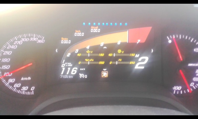

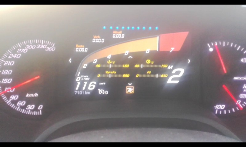

Guten Abend Forum,
nachdem sich die Wogen etwas beruhigt haben, kurz ein Erfahrungswert
Das obere Bild zeigt, welche PS Leistung bei 6.400 U/min ansteht. Es fehlen bereits 50 PS, der Motor produziert oberhalb 6.000 U/min nur noch Hitze. Man hat de facto kein Vorteil, sondern produziert nur noch viel viel Wärme, erhöht den Verschleiß, Verbrauch, etc.
Stellt man einmal die Maxleistung bei 6.000 U/min gegenüber, sieht man, dass dort die vollen 650 PS anstehen. (unten rechts im Menü)
Warum ich also bevorzugt Schaltpunkte bei 6.000 U/min gewählt habe, zeigen die Bilder.
Der Wirkungsgrad des Motors ist darüber hinaus nicht mehr effizient, jedenfalls bei meinem Fahrzeug.
Tomislav, Du erläuterst immer (ein Serienfahrzeug) bis 6.5000 u/min ausdrehen zu wollen. Erlaube einem Kutscher die Frage; um die Differenzen ein für alle Mal aus der Welt zu schaffen:
Soll es so sein, dass mit Deiner Kühlung die Leistung auch oberhalb von 6.000 U/min bei 650 PS stabil ansteht ?? Ohne Veränderung der Motorsteuerung ??
Der Wirkungsgrad des Motors ist darüber hinaus nicht mehr effizient, jedenfalls bei meinem Fahrzeug. Tomislav, Du erläuterst immer (ein Serienfahrzeug) bis 6.5000 u/min ausdrehen zu wollen. Erlaube einem Kutscher die Frage; um die Differenzen ein für alle Mal aus der Welt zu schaffen:
Übrigens
Jeder der mag, kann mit seiner C7Z06 die PS-Leistung in seinem Fahrzeug im Trackmode überprüfen/abrufen, vorausgesetzt er weiß, wie die Einstellung im Menü erfolgt. Man kann in dem Menü bei jeder beliebigen Öltemperatur die tatsächlich anstehende Maxleistung kontrollieren, in eine Tabelle einzeichen und am Ende vergleichen, wie ein Temperaturanstieg sich auf die Leistung auswirkt oder nicht auswirkt. Wer das macht, kann sehr gute und finale Schlüsse ziehen.

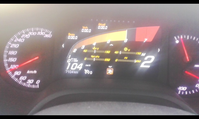

Hier ein Bild, kurz vor 6.500 U/min bei Serie nicht einmal mehr halbe Leistung !
Im roten Bereich (Begrenzer) fällt die Leistung schlagartig weiter runter und zwar auf Null !
Ich lese die Daten nur ab, Thomas und sie sind mit drei weiteren Fahrzeugen 100 % identisch.
Also warum in aller Welt soll man ein Serienfahrzeug bis 6.500 U/min drehen ???
