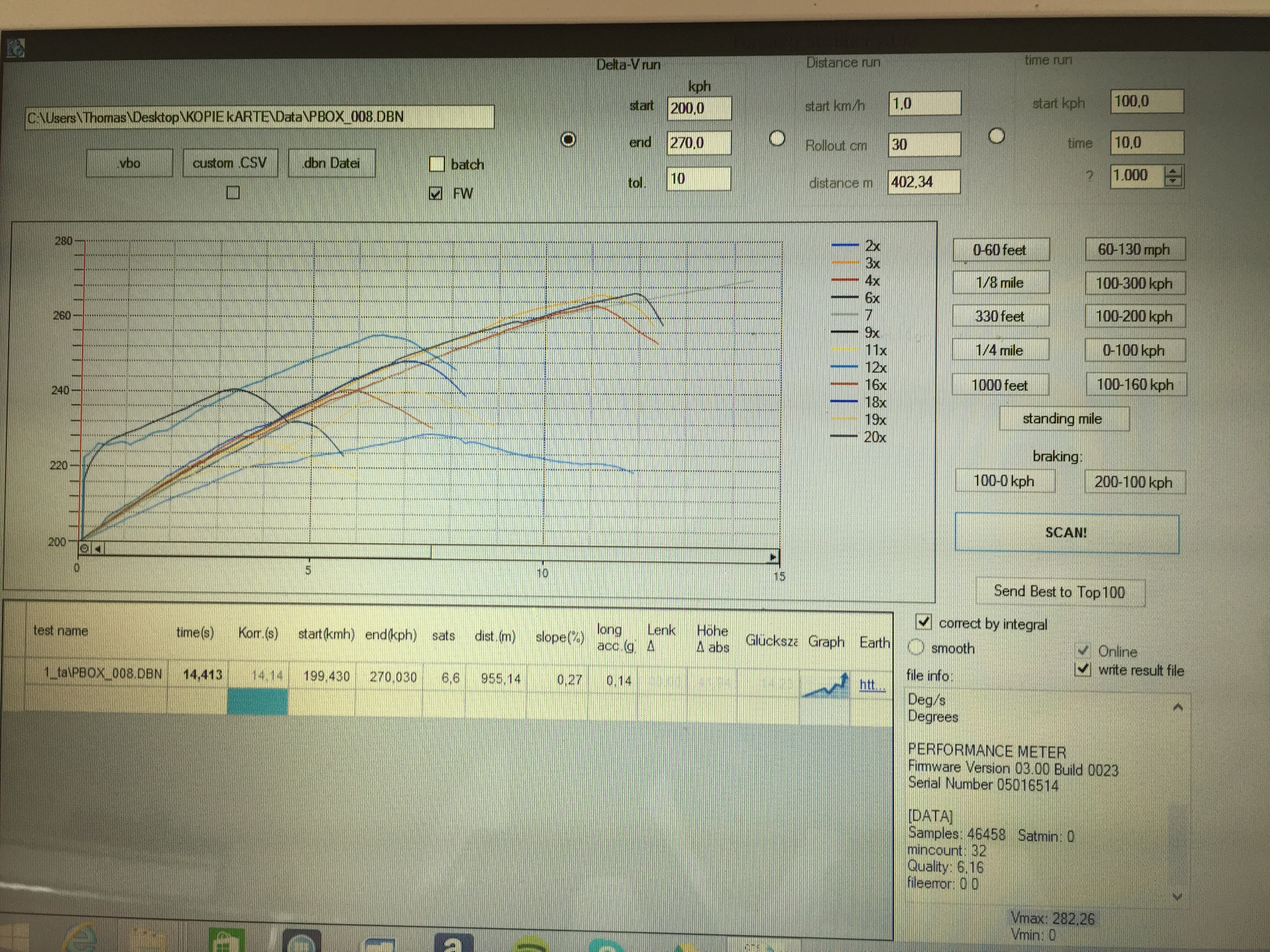

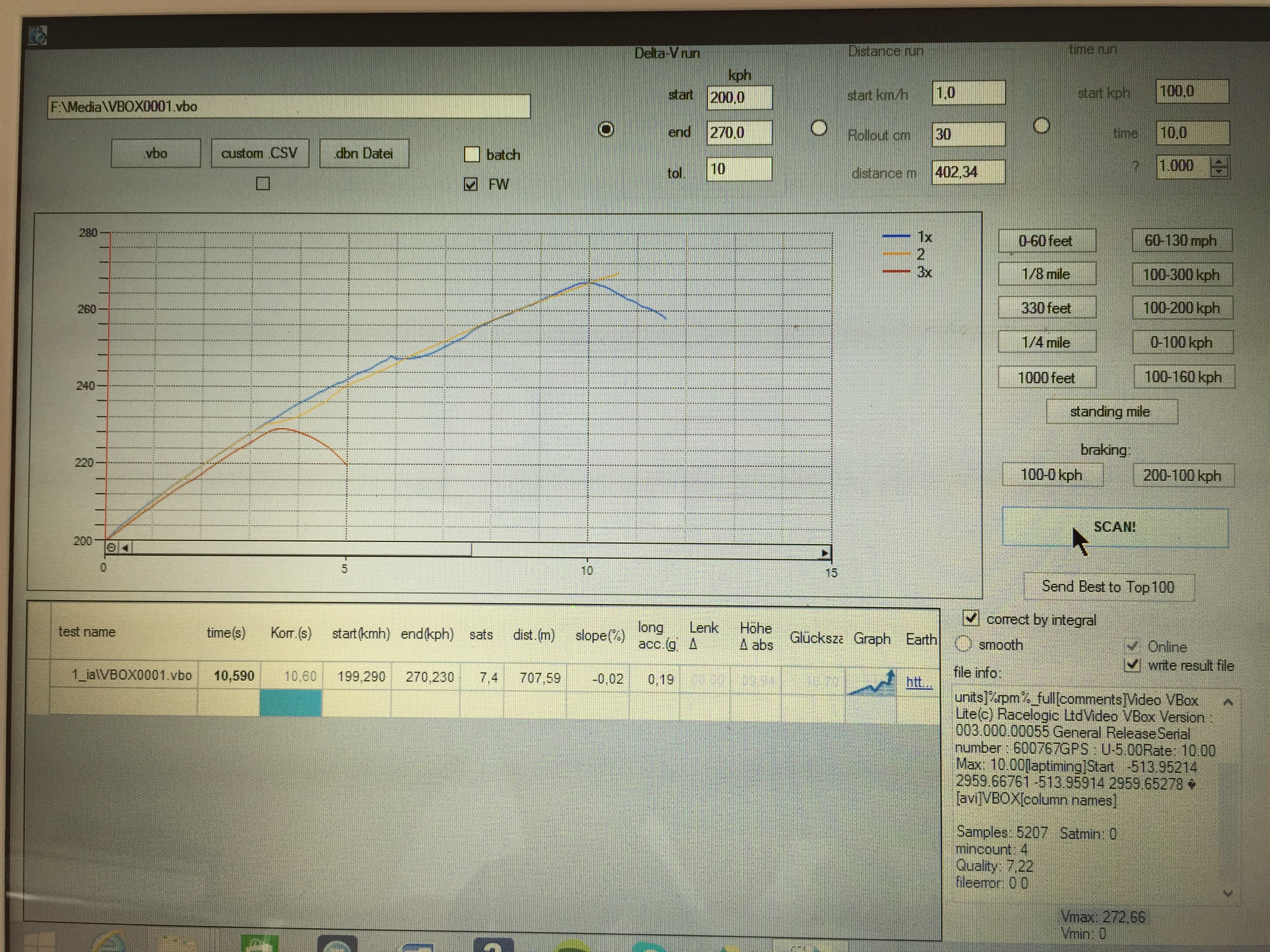

Die schwache Beschleunigung scheint doch etwas mit dem Z07 Paket insbesondere mit dem Heckspoiler zu tun zu haben !!!!!!
Anbei zwei Messungen bei annähend gleichen Außentemperaturen 200-270 (Mehr ging nicht wg. Verkehr)
mit Heckspoiler ohne vordere Ecken 14,14 Sec. ohne Heckspoiler und ohne vordere Ecken 10,60 Sec. =3,54 Sec. Unterschied. Das ist schon ein dramatischer Unterschied wie ich finde !!!!!!!!
Wichtig: Betrifft NUR mein Auto kann bei anderen völlig anders sein.............

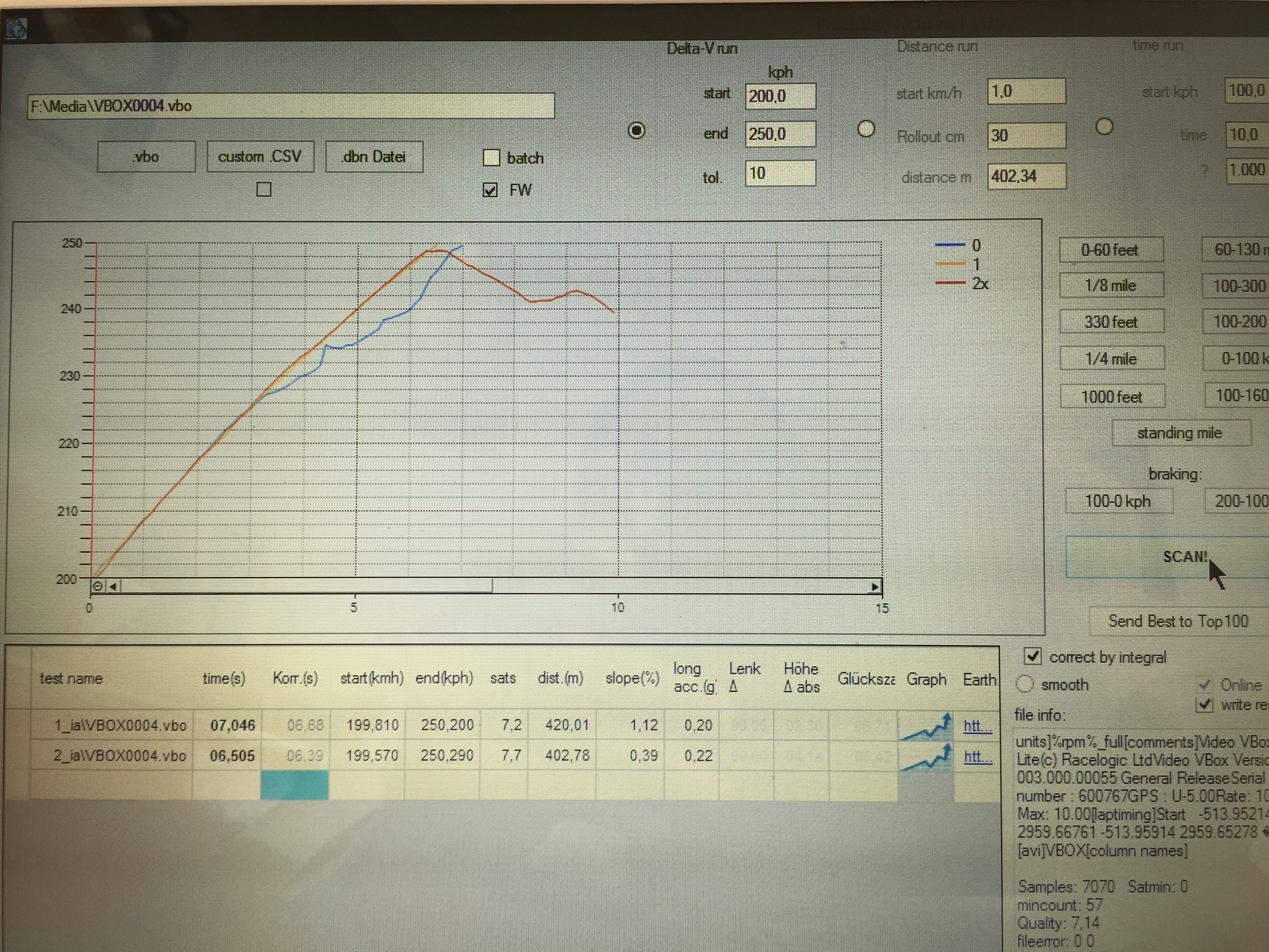

und 6,39 sec. 200-250 ist auch recht flott [smilie=biggrin.gif], die 6,39 sind im Automatikmodus und die 6,68 Handgeschaltet

Einen ähnlichen Test mit einfacheren Messverfahren habe ich mit einem Kollegen gemacht, nur nichts dazu gepostet, weil ich keine professionellen Auswertungsaufzeichnungen zur Verfügung stellen kann, um die strengen Anforderungen der Zweifler zu erfüllen.
Danke für die Einstellung der Werte

Das ist doch super Thomas [smilie=biggrin.gif]
Re: HÖCHTSTGESCHWINDIGKEIT C7 ZO 6
Beitragvon blitziii » 24.09.15, 12:15
Endlich mal (neue) handfeste Daten!!
blitziii
Beiträge: 1824
Registriert: 11.07.13, 15:51

Nochmal allgemein zum Thema. Ich glaube, dass die Problematik über die bescheidenen Fahrleistungen im Bereich 250+ km/h vorwiegend der Aerodynamik der C7 geschuldet ist. Auch die Standard C7 schafft doch keine "echten" 300km/h und die wird wahrscheinlich, aufgrund der fehlenden Aufladung, keine Ansaugtemperatur-Probleme haben. Trotzdem bleibt sie obenraus selbst hinter einer LS2, die immerhin über 60PS weniger hat. Das höhere Gewicht sehe ich nicht als Ursache des Problems, weil in hohen Geschwindigkeitsbereichen nur die Leistung und der Luftwiderstand von Relevanz sind. Also bleiben nur zwei Erklärungen übrig: Entweder regelt auch der Saugmotor der C7 auf weit unter 400PS runter oder es muss am Luftwiderstand liegen. Ich tendiere zum Letzteren! Natürlich habe ich keine Messdaten zu dem Thema ...
Bei der C7 Z06 kommen wohl zusätzlich noch die Ansaugtemperatur und das damit verbundene Runterregeln verstärkend hinzu.

Blitziii, mit der Aerodynamik wird es wohl (Zum Großteil) zusammenhängen. Ohne den großen Heckflügel bin ich zumindest auf Augenhöhe mit Opa`s getunter Kiste( Sorry alles Serie, ich vergaß). Wir haben die Daten mal verglichen, bis 200-250 liege ich leicht vorne und bei 200-270 liegt er leicht vorne. Alles im Zehntel Bereich und nicht der Rede wert. Top-Speed werde ich am Samstag auf dem Weg zum Rolling 50 in den Schwarzwald mal versuchen anzutesten.....
LG Thomas
