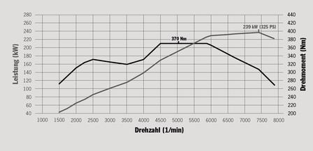

Mirko,
fangen wir mal bei der Werksangabe von 3,8 s oder 3,9 s bis 60 mph an. In den USA hat man bei der C&D eine 3,9 s schon geschafft. Der Schaltwechsel liegt bei 50 mph, so dass die C7 in 4,1 - 4,3 s auf 100 km/h sein müsste. Testwerte hier in Deutschland sind bisher gut 0,5 - 0,8 s schlechter, was ich auf Traktionsprobleme insbesondere zu dieser Jahreszeit zurückführe. Der wichtigere Wert 100 - 200 km/h passt aber für ein knapp über 1570 kg schweres Auto, denn wir haben zwei manuelle Schaltwechsel, die zusammen effektiv 0,7-0,8 s ausmachen. Beim Cayman S erfolgt der Schaltwechsel blitzschnell, so dass der aufgrund seines PDK mind. 0,6 s eher 0,7 s gut macht. Nehmen wir mal an, beide Autos C7 und Cayman S beschleunigten in 4,4 s auf 100 km/h. Dann bräuchte ein handgeschalteter Porsche, der übrigens trotz des kleinen Saugmotors nach den Schaltwechseln auch immer nur 7-8 kW verliert, immerhin weitere 12,2 s auf 200 km/h, also 16,6 s insgesamt. Eine C7 ohne Beifahrer (nicht SA Wert) braucht aber nur 9,8 s 100-200 km/h und somit wäre die dann in nur 14,2 s auf 200 km/h und das ist doch wohl ein Unterschied
Nicht zu vergessen der Gewichtsunterschied von 1570 kg zu 1410 kg. Streng genommen müsste man noch untersuchen, ob die 460 hp = 466 PS der C7 auch wie beim Porsche nach EWG oder nur nach Din sind, da in der Regel EWG-PS mehr als
Din-PS sind. Bei den im CF durchgeführten Leistungsmessungen, waren alle Messungen meistens immer nach Din !
Eine 292 km/h Abregelung finde ich völlig daneben und geht in die falsche Richtung, da deutsche Hersteller mittlerweile dazu übergegangen sind, PS-starke Boliden wie die M-oder AMG Modelle erst bei 300 km/h oder 305 km/h abzuregeln.
Gruß Roger

Roger,
Danke für die Info!
Wo kommen die 9,8 her? Warum nimmst Du nicht die 15,0 (C7) und die 15,8 (Cayman S) von Sportauto und Autozeitung an?
Habe ja auch nicht gesagt, dass ein Cayman S genauso gut beschleunigt wie eine C7. Mir gings um 135 Mehr PS bei 150 kg Mehrgewicht - also 3,42 kg/PS für die C7 und 4,34 kg/PS (Cayman S). Die Schaltzeiten sind außerdem beim Cayman auch nicht Null. Beeindruckender als der Cayman ist der Mercedes Vergleich, da sinds sogar 4,64 kg/PS.
LG Mirko

9,9 s war der Messwert bei der SA und 9,8 s bei der Autobild !
Das PDK schaltet unter 50 ms Mirko. Wenn du dir ein file von einer racelogic anschaust , musst du schon mit der Lupe hingucken,
um den Schaltvorgang zu sehen
