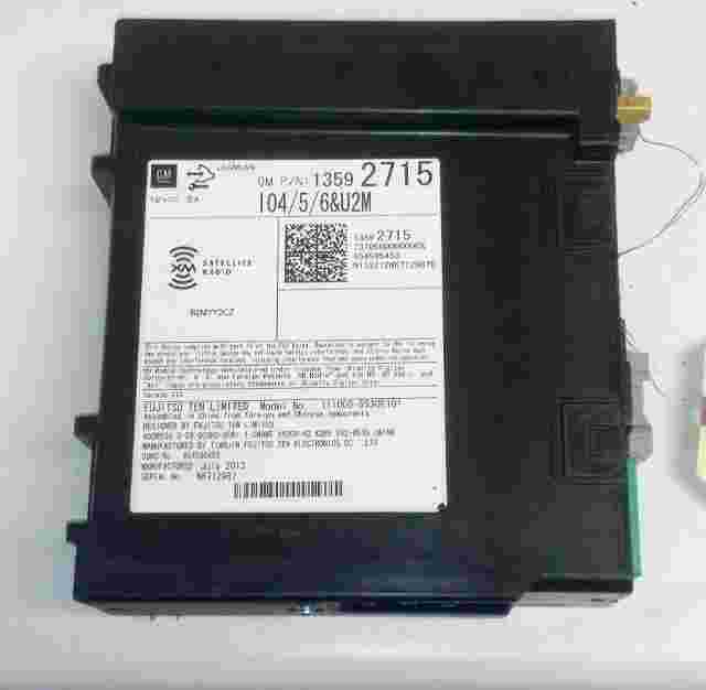

Hi,
bin weiter auf der Suche nach der finalen Lösung.
Hab nun eine US-Firma gefunden, die in der Lage ist, die Steuermodule meiner 2014-C7 durch aktuelle zu ersetzen und dabei auch
die US-Software der Module auf die EU-Software zu konvertieren.
Soll alles passen; Aussage: like GM-Factory EU.
Also hab ich mir zunächst den "preisgünstigen" Radio-Satellite-Modul bestellt (ca. 270,- Euro). Ist aber noch nicht eingetroffen.
Dann gehen hoffentlich endlich die geraden Nachkommastellen-FM-Sender.
Meine Frage an die Runde: Wo sitzt das Ding ? Finde nirgendwo Hinweise :-(
Optimal wäre eine Anleitung auf Youtube.

ich wollte nochmal abschließend Rückmeldung zu meinem Umbauprojekt geben; hat nun fast ein Jahr gedauert.
Das Navi und das Radio läuft nun in meiner 2014-US-Corvette alles perfekt; wie bei einer EU-Corvette Stand 2015
(Navi im HUD, DAB-Radio mit Fallback auf UKW, SMS-Anzeige, Video im Stand, und einiges in Detail-Menüs)
Hab dazu den Navi-HMI-Modul und den Radio-Modul ersetzt; HMI nun auf Version IO6.
Eine amerikanische Firma in Florida hat die Module auf EU konvertiert. VIN-Eingabe erforderlich damit es funktioniert.
Preis ist ordentlich, auf Euro: 1482,- komplett für beide Module inkl. Transport. Zoll hat sich nicht gemeldet :-)
Den Einbau hab ich selber geschafft. Es war ein elender Job, ca. 6 Stunden hab ich gebraucht im Bereich Fußraum mit langen Armen. :-(
Für DAB braucht man noch eine andere Antenne; der Sound ist klasse über Bose.
Aber ich bin stolz, das tatsächlich ohne Hilfe hingekriegt zu haben. Bin ja kein Autotechniker.
Gestern kam eine Mail aus Florida: die arbeiten aktuell an einer neuen Software-Version mit Carplay (angekündigt für in 4 Wochen).
Dabei können IPhone-Apps direkt ins Corvette-Display übertragen werden. Da läuft dann z.B. Google-Maps u.a.
Whatsapp wäre auch nicht schlecht. :-)
Wenn es soweit ist und Android Auto auch läuft, werde ich meine Module vermutlich nochmal updaten.
Bin weiter am Infoaustausch zu dem Thema sehr interessiert.
Viele Grüße Woliber
