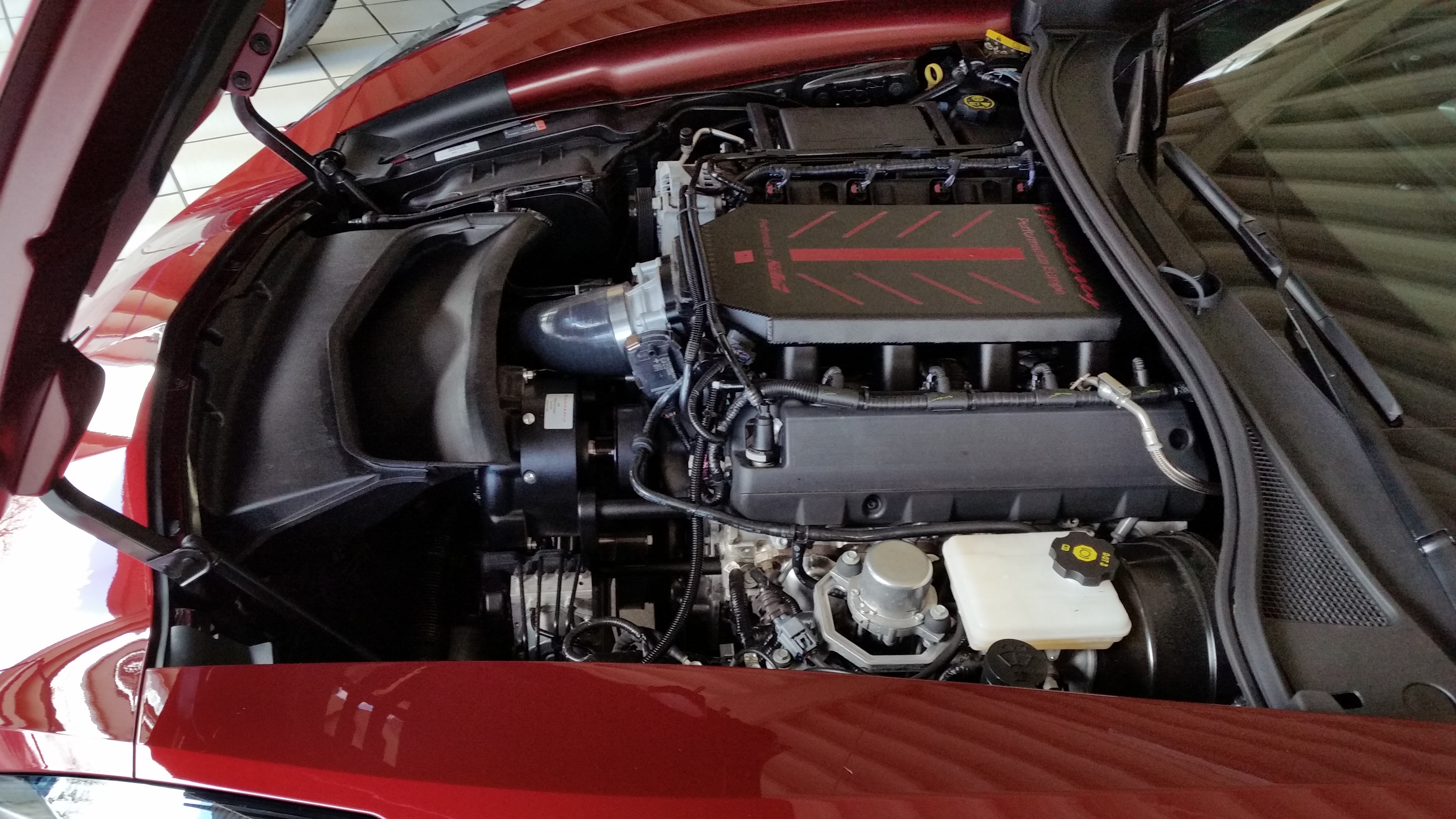

na ich bin mal richtig auf meine Z06 gespannt. Nächste Woche soll sie dann von Hennessey zur TÜV-Abnahme gehen. Sieht so auch schon ganz gut aus. Wo bei der Originalen Z06 der Eaton-Schraubenkompressor sitzt, wurde eine schöne Ansaugbrücke verbaut, die wirklich nur an den Ansaugstutzen eine Verbindung zu den Köpfen hat, so dass die Wärme von den Köpfen an der Brücke vorbei streichen kann. Der neue Radial-Kompressor sitzt nun vor dem Block, so dass dieser auch bei einem warmen Motor nicht "gegrillt" wird. Ich werde das einmal bei warmen Temperaturen ausprobieren wie sehr die einzelnen Werte ansteigen - dafür müsste es nur mal langsam wärmer werden.
Wer Interesse hat, kann mich gerne kontaktieren.....so Long.
